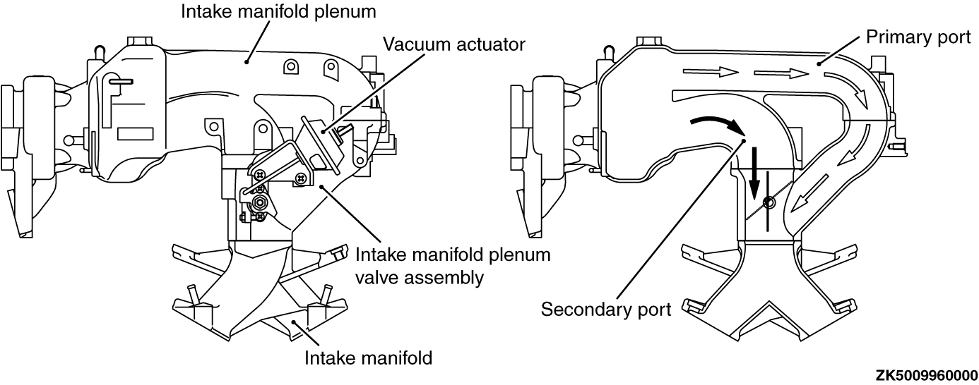

Могу рассказать для чего эти заслонки (кому интересно)
Как известно молекула воздуха имеет вес и при наборе скорости (всасывания) имеет накопленную инергию. При закрытии клапана молекулы отстанавливаются и при открытии клапана им нужно сообщить ещё какоето количество энергии и разогнать для всасывания в цилиндр. (получается пульсация) Так вот, варьируя длинной колеектора можно добиться (на определённых оборотах двигателя) что будет постоянный *подпор* воздуха перед клапаном. Для этого и служат заслонки, которые на больших оборотах *удлиняют * столб воздуха, а на маленьких укорачивают,
Вроде доходчиво написал :*WRITE*:

Маленькое уточнение: Все это нужно для равномерной тяги на низах и на больших оборотах

HiTEX писал(а):Могу рассказать для чего эти заслонки (кому интересно)
Все хорошо, идея понятна, вот только все с точностью до наоборот... ::-): Ниже оригинальная картинка MMC и пояснение к ней (из документации на 6G75 MIVEC)...
"The air intake port of the each cylinder on the intake manifold has been divided into the primary port. and the secondary port. The control valve has been installed to the secondary port, and this control valve is opened or closed through the vacuum actuator depending on the engine speed. That is an air intake control system which has been adopted. This system has prevented the typical 4-valve engine low performance at the low speed and improved the fuel economy within the range of the low to the middle speed. That is, this system uses the primary port only at the low speed and then makes the intake airflow speed high, so increases the inertia supercharging effect."
Свободный перевод будет примерно следующим: "воздушный канал впускного коллектора для каждого цилиндра разделен на два канала: основной и дополнительный. На дополнительном канале установлена заслонка, которая либо открывается, либо закрывается в зависимости от скорости вращения двигателя посредством вакуумного привода. То есть была добавлена система управления впуском воздуха. Эта система призвана ликвидировать недостаток производительности (мощность/крутящий момент) стандартного 4-х клапанного двигателя (имеется ввиду 4 клапана на цилиндр) на низких оборотах и увеличить экономию топлива в диапазоне от низких до средних оборотов двигателя. А именно, система использует только основной канал (меньшее сечение, заслонки закрыты) на низких оборотах, тем самым увеличивая скорость потока воздуха на впуске, что приводит к усилению эффекта инерционного заполнения цилиндра топливно/воздушной смесью."
Очень упрощенно - школьный курс физики, следствие закона Бернулли (хотя, строго говоря, он не применим в данном случае), меньше сечение - больше скорость потока, больше сечение - меньше скорость потока, к примеру, зажимая шланг для полива огорода, вы уменьшаете сечение на выходе, у вас возрастает скорость струи... Ключевым является даже не длина воздушного пути, а сечение впускного канала. Причем от низких до средних оборотов двигателя работает только длинный канал малого сечения, а дальше подключается короткий канал большого сечения. Ибо если не подключить канал большого сечения, то канал малого сечения не будет обеспечивать прохождение достаточного объема воздуха на оборотах двигателя выше средних. Если оставить только канал большого сечения, то ухудшатся вышеописанные характеристики на низких-средних оборотах. Инженеры ищут компромисс... ::-):
