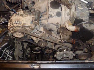

шкив закрутил как надо, заодно перенес генератор вверх, а ГУР вниз. при креплении генератора использоваль железяку 5мм и сверху крепил крепежами стандартными от ГУР. ГУР тем временем прикрепил в своей же клетке в которой он был. ремень на генератор идет от гура. подходит по размерам и длине. так как ремень на гену получается бегает по пазам гура. 4полосочки. а вот на гур подбираю щас ремень подходящий по длине тоже 4 полоски. все рабооспособно. померил по ровности крепления, ровно. поратил 1 день времени с 10 до 22 часов. заодно продул все радиаторы и промыл печку.

силовой провод от генератора удлинил , клемы тоже удлинил -2 проводочка, шланг от гура и датчик от гура удлинил. ремень от гура 4pk 1070 мм , подобрал новый в ближайшем магазине. второй ремень 4pk1150 надо - завтра буду искать.

делал кстати по фотографии из какой то темы , это единственное что нашел. потом создам отдельную тему с фотками подродными
