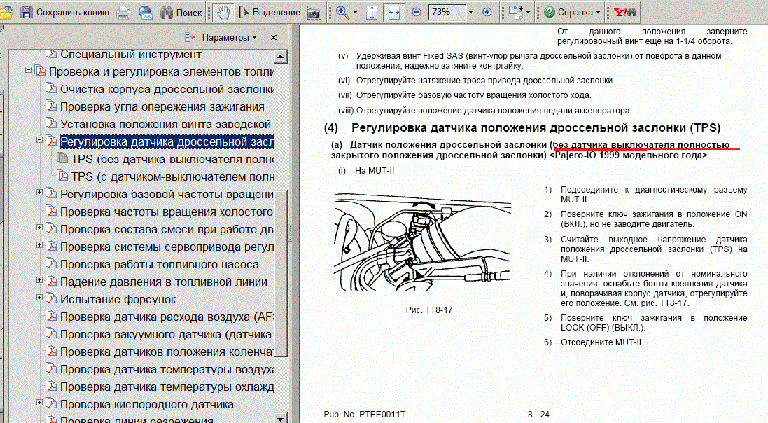

Всем привет!
Имею МПС1 2008г автомат. Датчик 3х контактный. те 1,2,4 питание, сигнал, масса. 3ей ноги - индикатор полностью закрытой заслонки нет.
Вот хз как настроить... везде инфа про 4х контактному датчику.
Пока,что сделал по ELMу. при закрытой заслонке показывает 0, при полностью открытой 94%. Сильно сомневаюсь, что это правильно.
Между 2 и 4 контактом напруга при этом 0,67в.
Есть ли у кого инфа от производителя?

Для работы мотора при 3-х контактном датчике, его положение по барабану.
Если бы была МКПП, можно было вообще ничего не настраивать.
А вот под АКПП вроде ДПДЗ подстраивать нужно, в поиске попробуй порыться... особенно на сообщения от ZILLA внимание обращай.

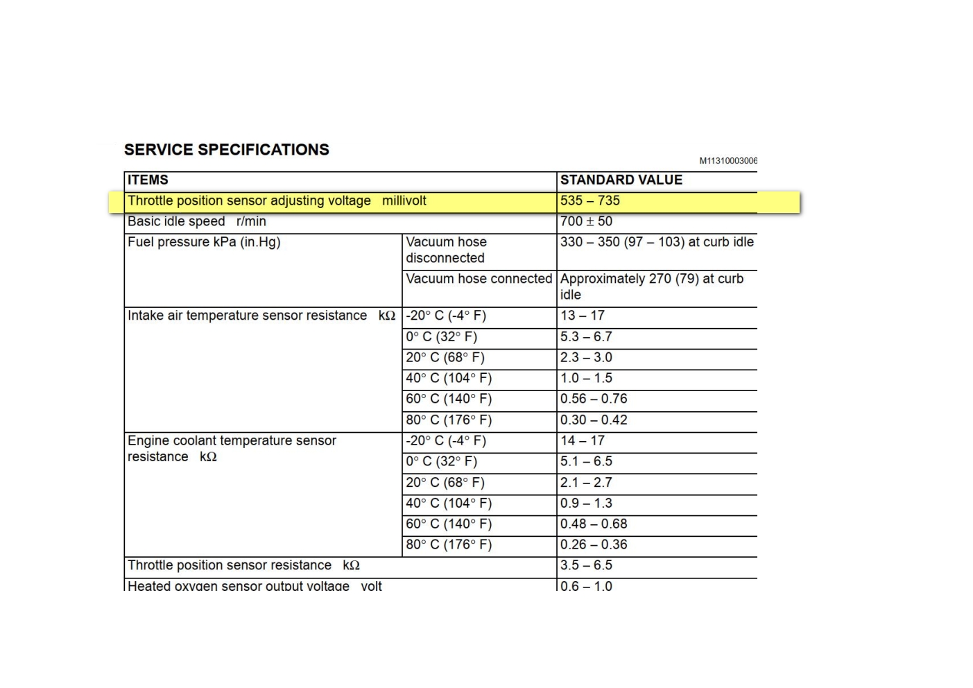

Я настраиваю в районе 600мВ. И да, если неправильно настроить, будет некорректно работать режим принудительного ХХ. Буду около компа, скину данные из мануала.

Спасибо, сделал 0,65 со щупом 0,5. TPS 0 ранее иногда на горячую 0,4 проскакивало.
