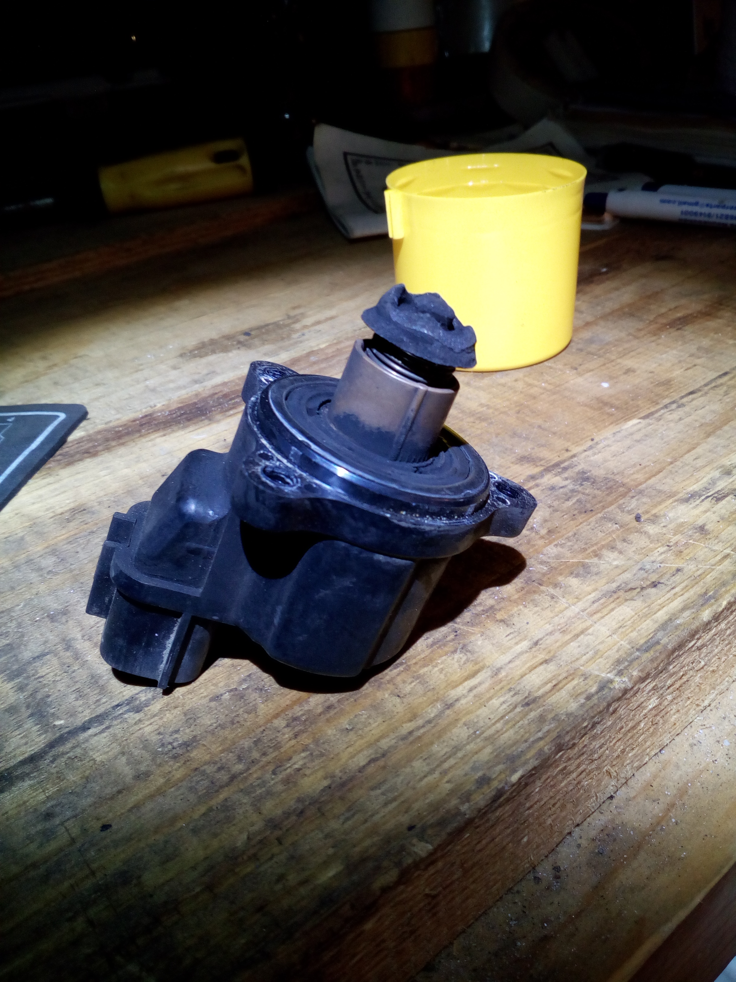

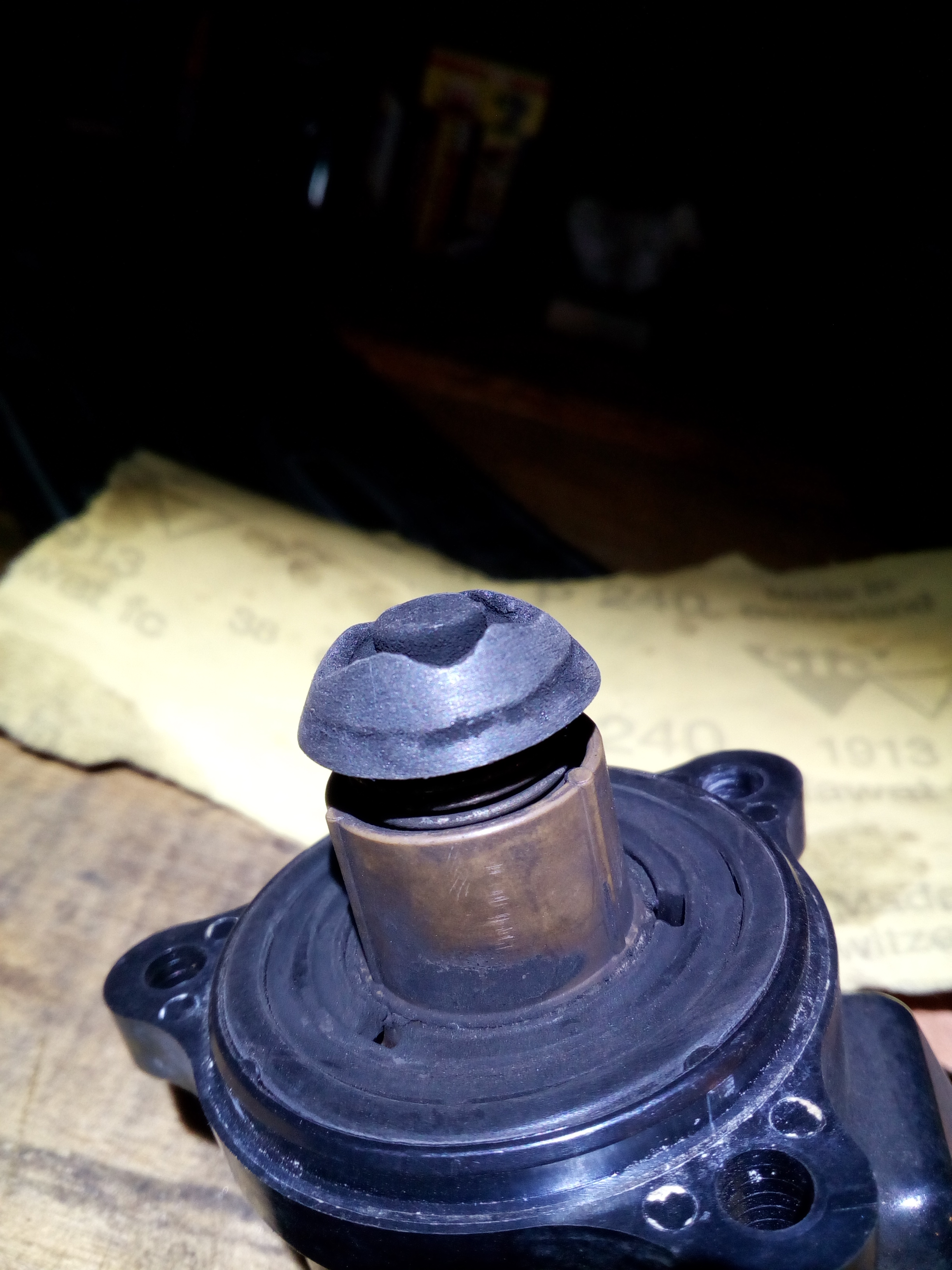

У меня сейчас все точь в точ как у автора темы.
Авто Паджеро3 6G72 24 клапана 3,0л 181 л.с. ГБО не установлено
При повороте ключа зажигания хлопок во впускном коллекторе.
Результат хлопка отразился на регуляторе холостого хода вот таким образом как на фото.
Пришлось закрутить верхний болт на дроссельной заслонке и наждаком подточить грибок регулятора.
