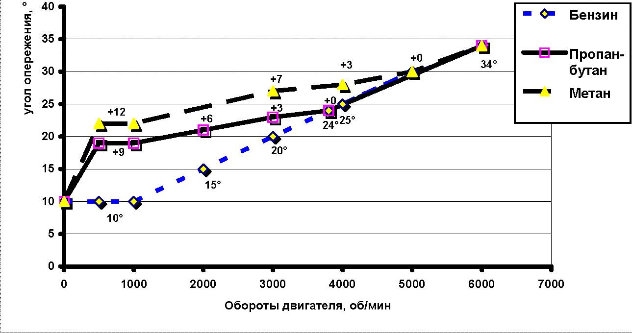

Brand писал(а):а правильно ли я понял, что основная задача этой штуки - "как бы" занижать октановое число газ. смеси?
Это очень приблизительное понимание. ;)
Эта, чтука позволяет сделать угол опережения зажигания раньше, при чем только на газу, хотя есть возможность и на бензине, на любой угол плюс привязать изменение угла к разным оборотам двигателя.Т.к. степень сжатия мы изменить под более высокое октановое число мы не можем, то естественный путь повышения КПД и компенсации медленного горения газа относительно бензина-это сделать угол опережения раньше.
При этом с минимальным вмешательством в конструкцию, всего три провода в разрыв ДПКВ(датчик положения коленвала).
Вот всем известная теоритическая схема зависимости угла опережения на Пропане и Метане относительно бензинового уоз.
На самом деле угол подбирается индивидуально к каждому мотору, но принцип думаю ясен.
