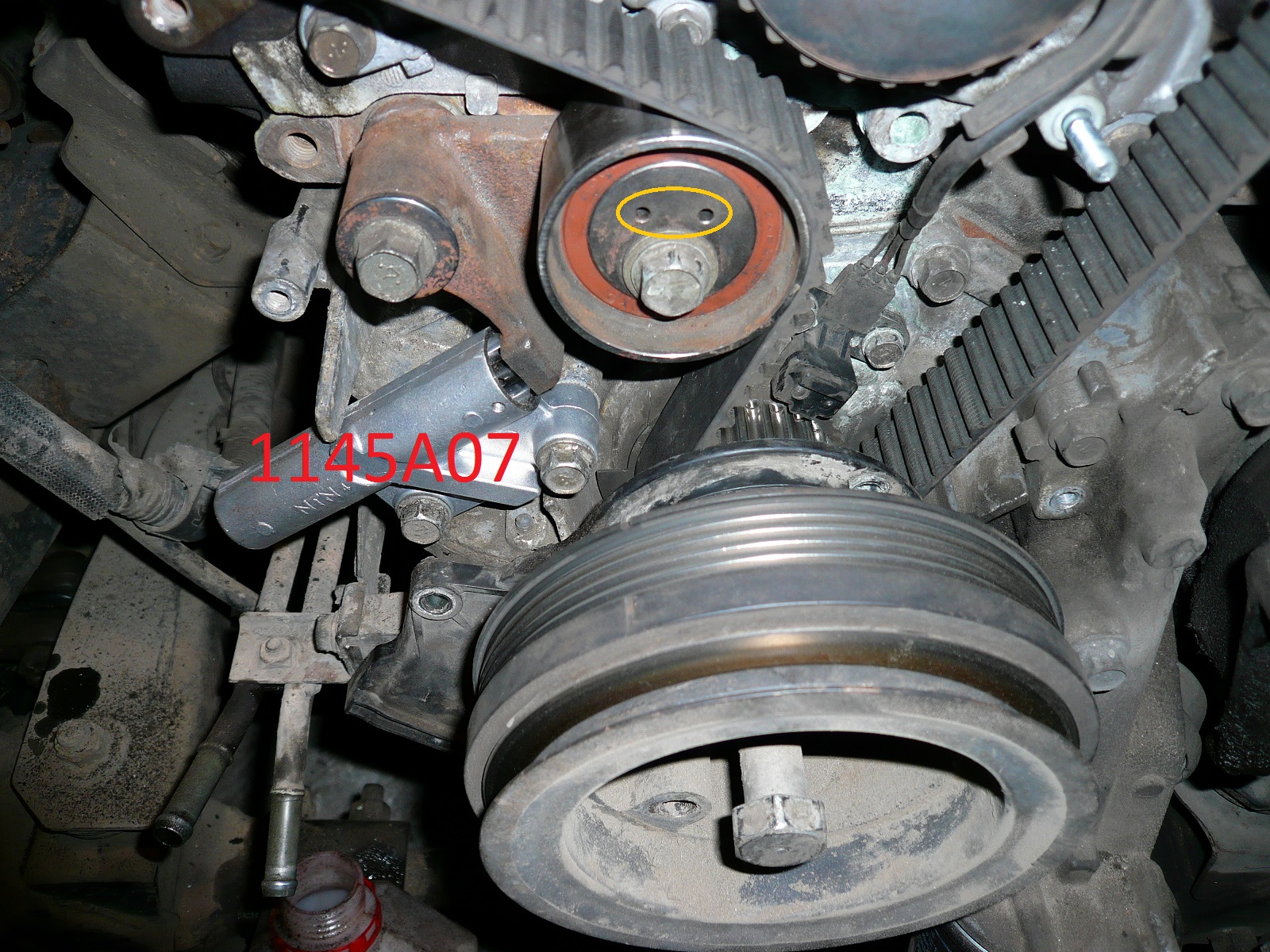

Не знаю как с натяжителями...но мне кажеться, все же дело в установщиках. я себе поставил 1145A070 - он мягче моего старого, но и натягивается в отличие от старого по часовой (старый против часовой)...gsw-hunter писал(а):Тему прочел, но до конца не понял. можно с уверенностью ставить дешовый "оригинал" от Экзиста за 3000 руб.или нет? Проблема в косоруких установщиках неправильно натягивающих ролик или всеже натяжители г..но и стоит брать у официалов с гарантией за 8000?(земноводное душит безбожно)
Дело было так.....После установки, примерно через месяц, появилась "трещетка" на холодную, решил сам разобрать и проверить...в итоге разобрал, ремень не натянут, шток натяжителя торчит на максимум...натянул заново...проверил несколько раз, чтобы отверстия для фиксатора штока совпадали (заводил без навесного несколько раз, "чека" входит без проблем). Езжу пару месяцев, трещетки нет, все ОК.
Когда началась проблема с трещеткой заказал натяжитель Hyundai/Kia 24410-39001 для пробы, но не пригодилась мне.....поставили на другую машину, натяжитель подошел идеально, и натягивает хорошо, так что можно и его ставить, стоит 1200 руб.
САМОЕ ГЛАВНОЕ ПРАВИЛЬНАЯ УСТАНОВКА И НАТЯЖКА....

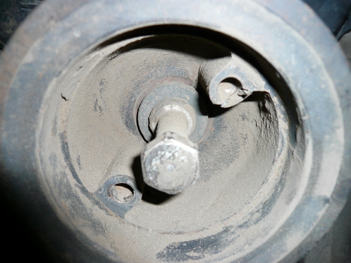

А у мена так и не получилось открутить болт коленаVadimT писал(а):С начала пред история .12 кило километров назад заменил ГРМ и всё сопутсвующее 1 кило километр назад по утрам появился характерный грохот не натянутого ремня ,на зтой неделе он перестал с прогревом ичезать.Сегодня с утра разобрал и увидел натяжителю конец (двумя пальцами сдавливаеться) новые ролики ГРМ люфтят . Пришлось вскрывать старые(хорошо не выкинул), мыть ,ложить молибденово-графитную смазку ,и ставить в афто ,натяжитель поставил тоже старый .
Что напрягло в этой истории ,операция в общем-то простая ,но снимать шкив с колена лично для меня гемор и трата времени.По этому сделал небольшую доработку пластиковой крышки которая снимаеться после снятия шкива-
получаеться две части каждая из которых крепиться в двух точках ,место разреза мазнул герметиком .Так что надеюсь в следующий раз натяжитель заменю часа за 1.5

заменил натяжитель без натяжки ремня?AlexK77 писал(а):А у мена так и не получилось открутить болт коленаVadimT писал(а):С начала пред история .12 кило километров назад заменил ГРМ и всё сопутсвующее 1 кило километр назад по утрам появился характерный грохот не натянутого ремня ,на зтой неделе он перестал с прогревом ичезать.Сегодня с утра разобрал и увидел натяжителю конец (двумя пальцами сдавливаеться) новые ролики ГРМ люфтят . Пришлось вскрывать старые(хорошо не выкинул), мыть ,ложить молибденово-графитную смазку ,и ставить в афто ,натяжитель поставил тоже старый .
получаеться две части каждая из которых крепиться в двух точках ,место разреза мазнул герметиком .Так что надеюсь в следующий раз натяжитель заменю часа за 1.5Даже раскрошил одно направляющее для спец ключа на шкиву
Немого подумав прощупывая руками эту пластиковую крышку аккуратно отгибая края не повредив тем самым проворачиваю на валу против часовой стрелки на 180 градусов Заменив натяжитель вернул крышку на исходное место.Правда если сальник на валу менять или ремень то такой вариант не пойдёт. Натяжитель кстати стоял MD 341830 (я так понимаю их давно сняли с производства) судя по его состоянию предполагаю что его с рождества не меняли. Причина замены треск при заводке. Пробег 200 т.км полё нормальный

Ну слава богу, не надо шкиф снимать а то достали стуки по утрам, вот теперь и заменить можно

Да в принцепе ничего сложного нет. После того как снял защиту ремня ключом проворачивая квал выставил сразу метки на распредвалах на всякий случай. Пометил ремень маркером по меткам на распредвалах(на всякий случай). После чего снял натяжитель, установил новый дал натяжку роликом по часовой стрелке(в зависимости от натяжителя) с необходимым усилием(выше всё описано). Дальше всё должно быть понятно.Для тебя эта процедура тоже пойдёт. Главное сделай метки маркером на ремне, и смотри чтобы ремень не слетел со шлицов на квале. И дальше можешь сальники менять. Потом совмещаешь все метки на распредвалах и с маркером на ремне и всё будет гуд!!YAKOVYAAV писал(а):заменил натяжитель без натяжки ремня?AlexK77 писал(а): А у мена так и не получилось открутить болт коленаДаже раскрошил одно направляющее для спец ключа на шкиву
ремень же давит на натяжитель через ролик и кронштейн ролика, или ты его как-то зафиксировал? как вставил натяжитель....просто думаю поменять сальники распредвалов, ну очень не хочется трогать шкив с его болтом..
можешь описать процесс..

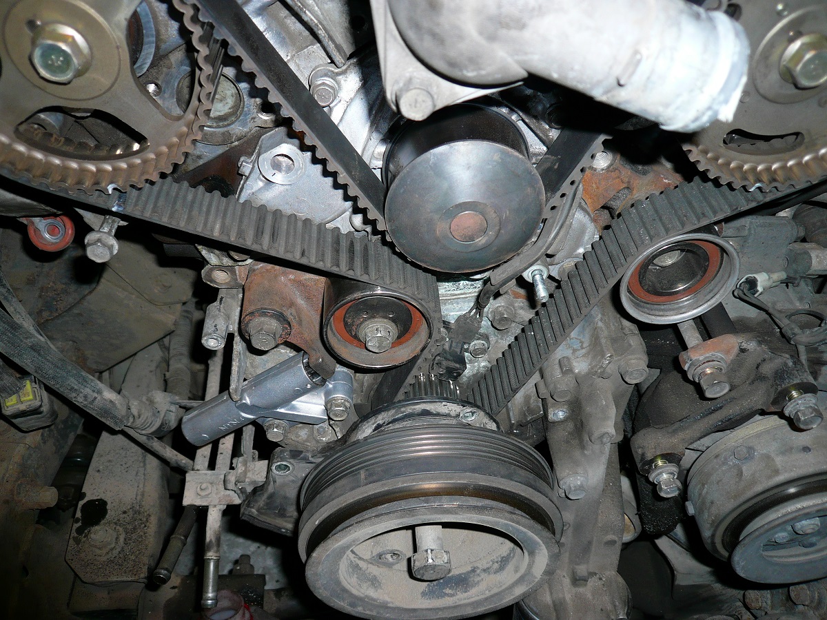

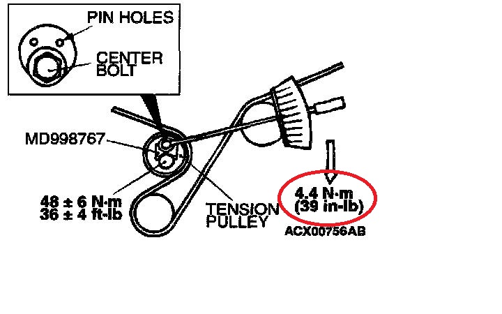

На фото видно, что ролик натягивали/крутили по часовой стрелке, а у некоторых надо против часовой стрелки натяжной ролик натягивать, как узнать в какую сторону на каком авто нужно тянуть ролик?
Вроде именно из-за неправильной натяжки ролика относительно часовой стрелки и происходит треск и щелканье гидронатяжителя по утрам и на холодную?

Вот именно !!Barmalei8202 писал(а):На фото видно, что ролик натягивали/крутили по часовой стрелке, а у некоторых надо против часовой стрелки натяжной ролик натягивать, как узнать в какую сторону на каком авто нужно тянуть ролик?

Я так понимаю натяжной ролик натяжителем сам выставляется по натяжке и его самому тянуть не надо? Просто после выдергивания чеки затянуть ролик?

Ставишь натяжитель с чекой, затем натягиваешь роликом ремень с усилием после чего фиксируешь ролик (затягиваешь) а потом уже выдёргиваешь чеку. Да она должна свободно без усилия выниматься и вставляться свободно, с учётом если с должным усилием сделал натяжку роликом. После чего несколько раз проворачиваешь колено и повторно проверяешь чекой ещё раз. Так сказать контрольный выстрел.Barmalei8202 писал(а):Я так понимаю натяжной ролик натяжителем сам выставляется по натяжке и его самому тянуть не надо? Просто после выдергивания чеки затянуть ролик?
