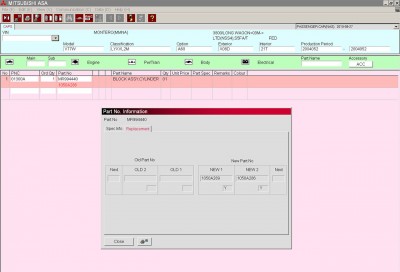

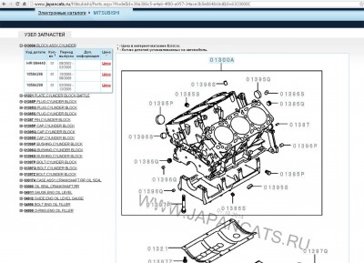

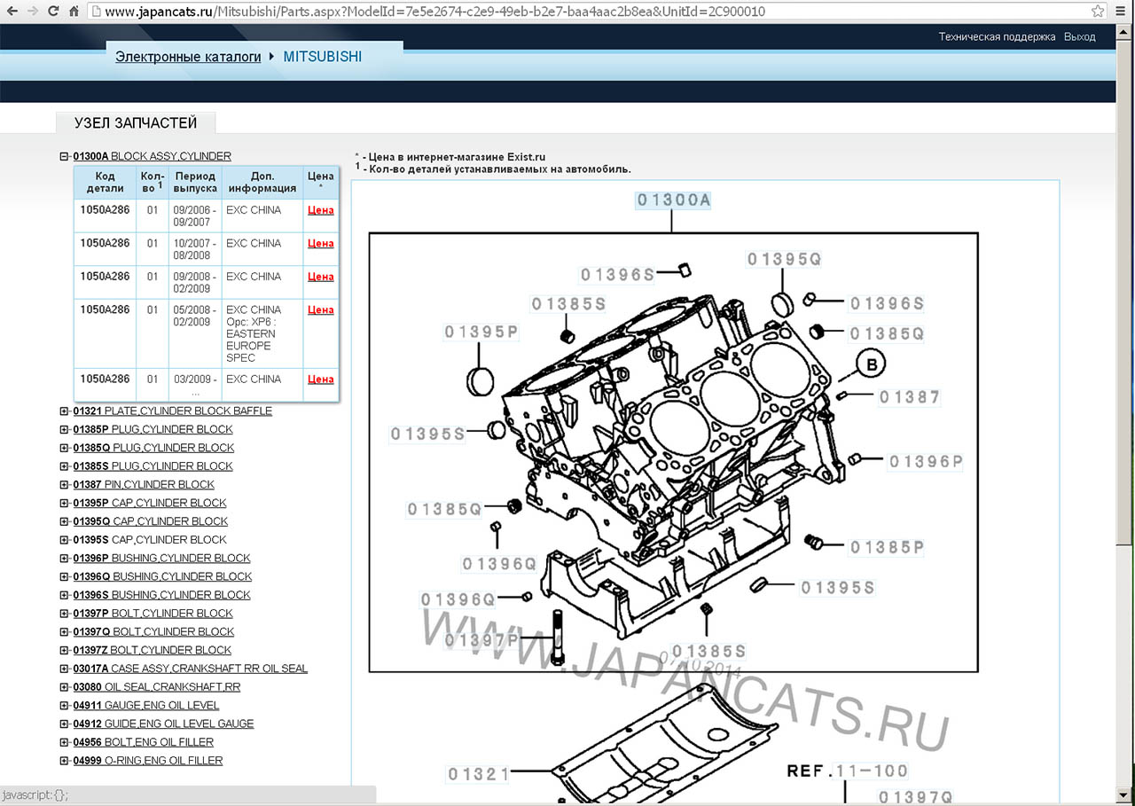

Вот картинка из екзиста по паджеро 4 6g75:
показывает номер блока 1050A286.

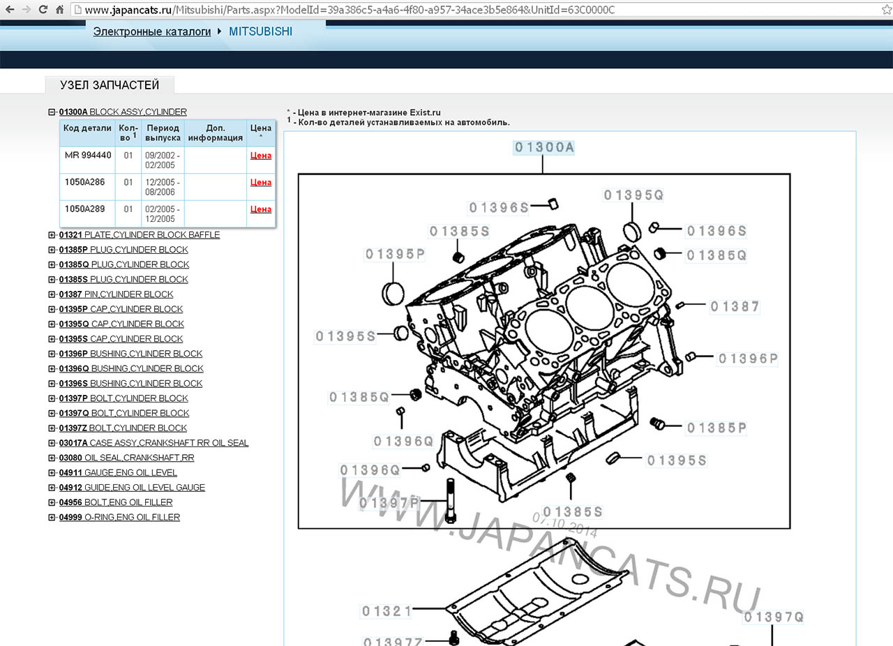

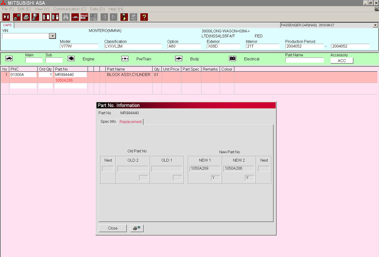

А вот montero 3, 6g75. 2005-2006гг, тот же номер показывает: С 2002 по 12.2005 номера, правда, другие.
Но MMC ASA говорит что все три номера официальные замены: Так что, судя по всему, они взаимозаменяемы.
