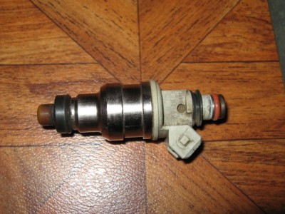

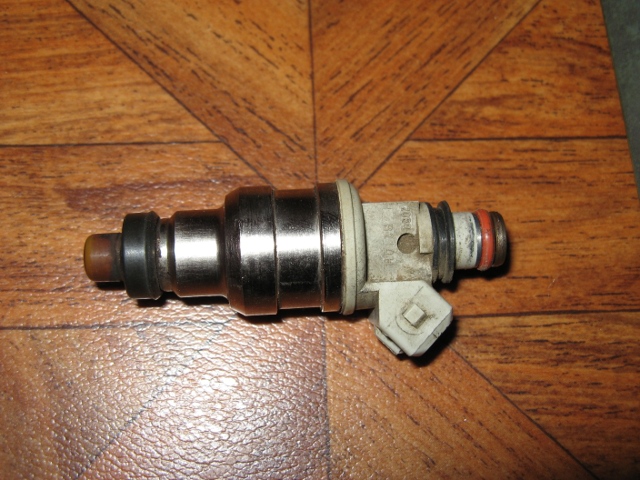

Привет всем собратьям. У меня уже давно такая проблемка. с утра на холодную с пол тыка заводится.а потом на горячую гоняешь долго стартером.В Меке приговорили форсунки.Сказали что приобретать их лучше с контрактного двигла.Вопрос,где в мск можно приобрести форсунки с контрактного движка? желательно недорого. Какие разборки знал,обзвонил-нигде нет.
Мишаня из Обнинска
- Сообщения: 621
- Зарегистрирован: 27 сен 2009, 21:25
- Откуда: Обнинск[40]
Re: утром заводится отлично, а потом хуже
Я форсунки заменил и всё ок. Брал их у Neo23!!!
pajero2. 3.5л
леха е
Новые или с контрактного? Где териториально? Скока денег? Контакт?
Мишаня из Обнинска
- Сообщения: 621
Б/У.
http://www.pajero4x4.ru/bbs/phpBB2/view ... 23&t=32255.
По деньгам пусть продавец сообщает. Он и доставку организовывает
