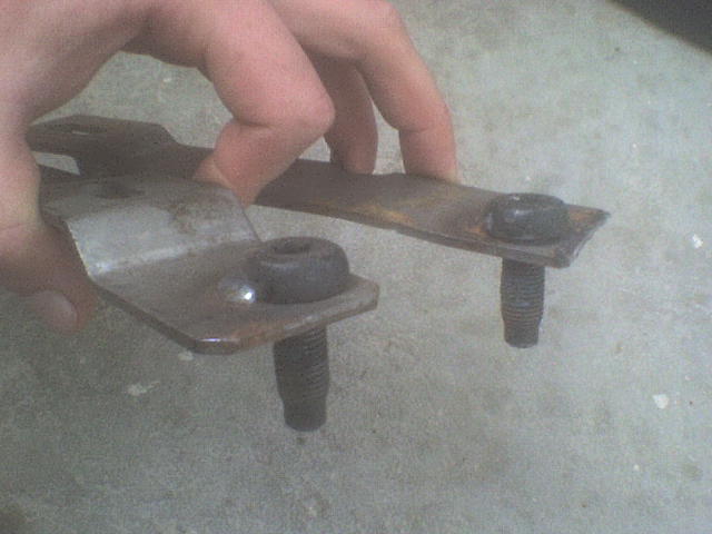

190 ньютонов плюс новый болт.

::-D: Вопрос ЧЕМ удерживают шкив коленвала при закручивании болта... :*BYE*:

Анатолий Дмитриевич писал(а):::-D: Вопрос ЧЕМ удерживают шкив коленвала при закручивании болта... :*BYE*:
Не поверю что в Твери сварщиков нет

::-D: Я то знаю ЧЕМ...."посему и не кусают..." - тире болт не откручивается. Вопрос к ТС... :*BYE*:

Инструмент на фото выше выглядит слабоватым для передачи момента в 20 Кг/м. При сборке этого шедевра технической мысли, я имею ввиду кучу деталей на носке коленвала, надо привалочные плоскости хорошо очистить, обезжирить. И правильно ориентировать шайбу болта. Другой стороной ее ставить нельзя - она еще и тарельчатая пружина.

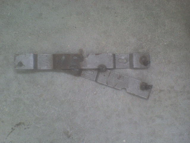

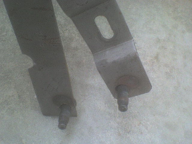

владимир михайлович писал(а):Инструмент на фото выше выглядит слабоватым для передачи момента в 20 Кг
Года два исправно выполняет свои функции, хотя изготавливался на коленке как одноразовый, болтов с десяток выдержал. :*VICTORY*: :*YAHOO*:

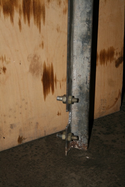

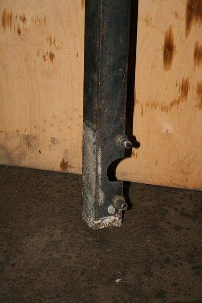

Не совсем по теме, но все же, может кому поможет, если нет сварки, но есть "болгарка" и дрель:
ДАЙТЕ РАЗМЕРЫ СЪЕМНИКА КОТОРЫМ ШКИВ ДЕРЖАТЬ НАДО ,ПОЖАЛУЙСТА ) ЗАРАНЕЕ СПАСИБО

универсальный сделайте в виде буквы У. Если приперло - снимается верхний кожух радиатора полукруглый - две защелки по бокам и вентилятор - и вот он - шкив, доступный для измерения!
