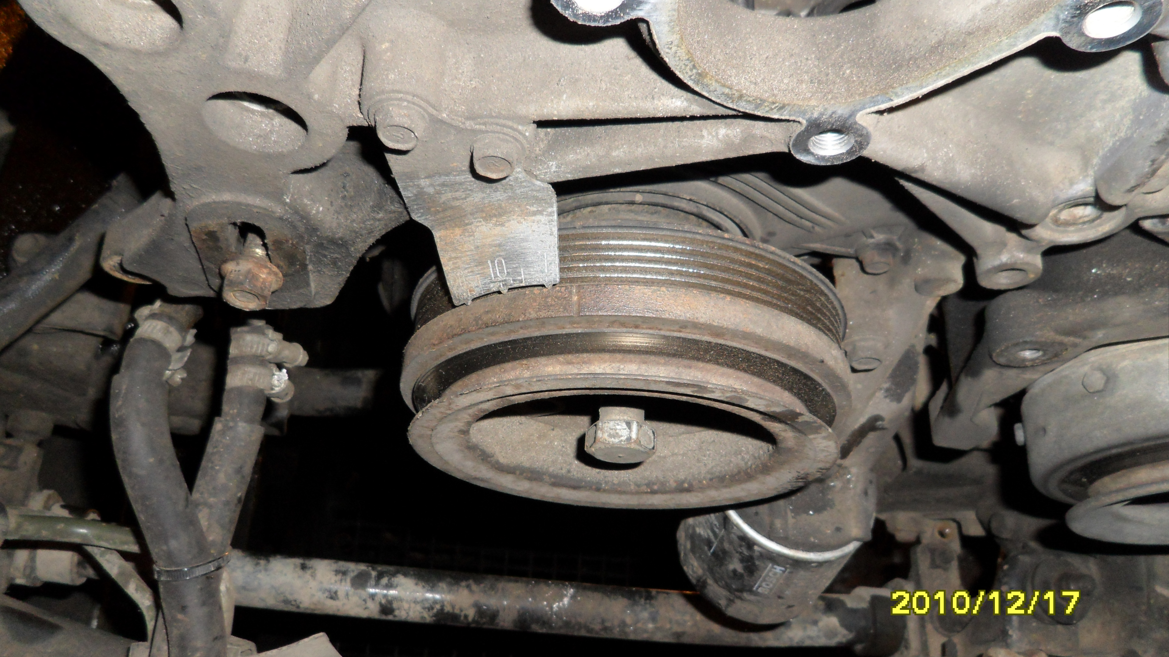

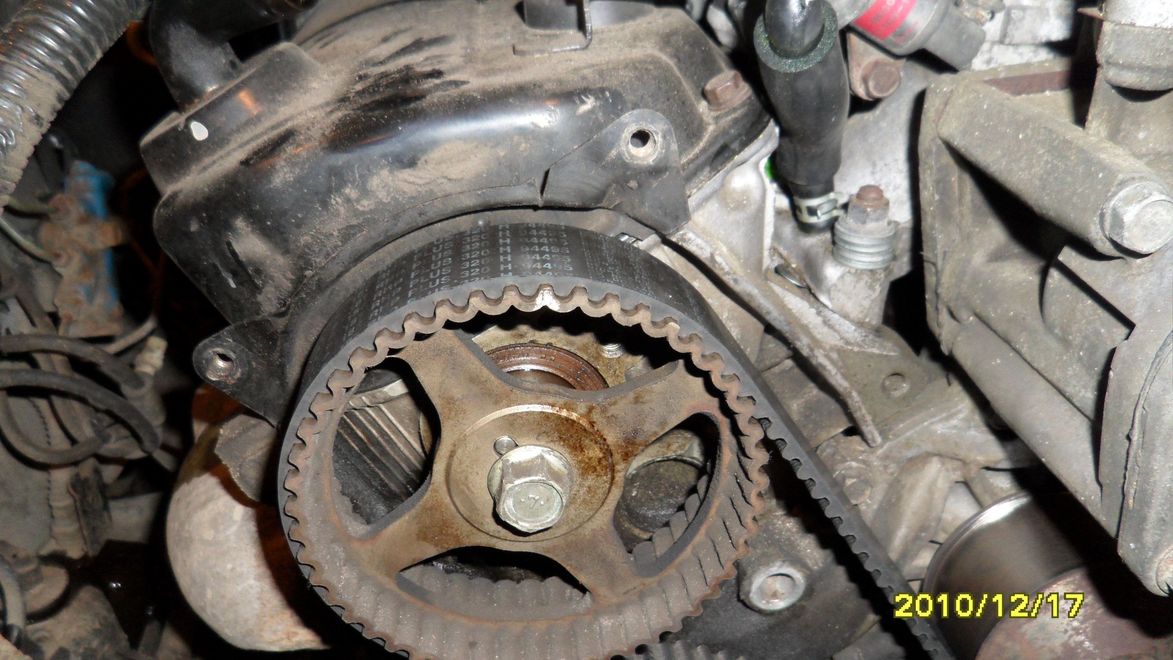

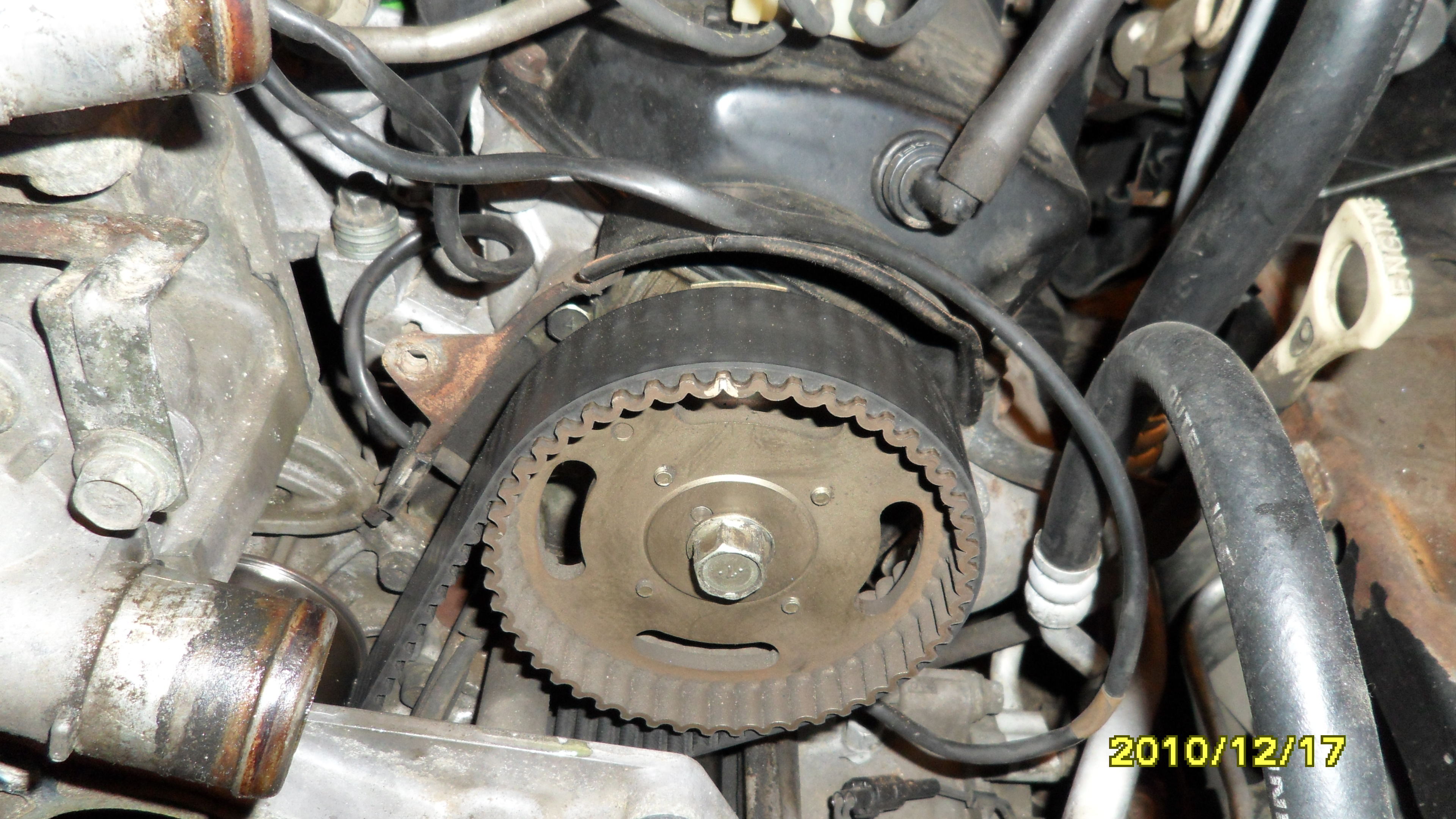

6G72 ремонт движка

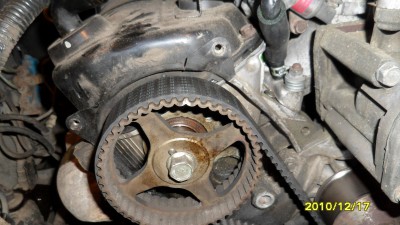

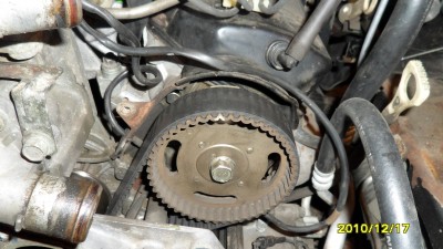

Начал разбирать движок изза моножественных пропусков зажигания и маленькой компресии во 2 цилиндре.
И возник вопрос в метках.
Прошу отценить правилно ли стоят метки.

Re: Прошу помощи 6G72 ремонт движка
Правильно, когда снимишь нижний шкив там еще будут метки на шестерне.
А зачем тогда на большом шкиве метка и планка с метками?Санечек писал(а):Правильно, когда снимишь нижний шкив там еще будут метки на шестерне.

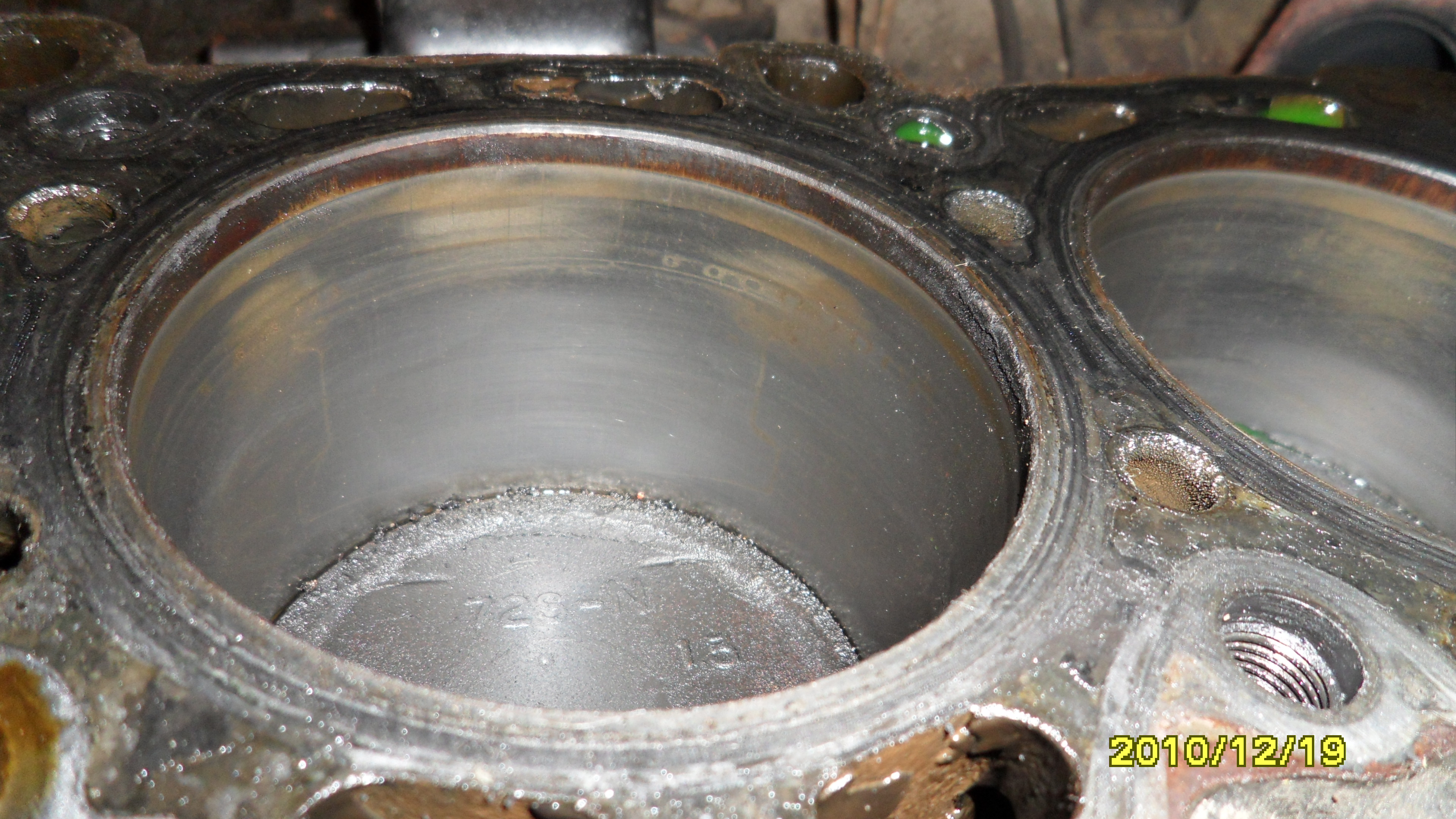

- Поблагодарили: 10 раз

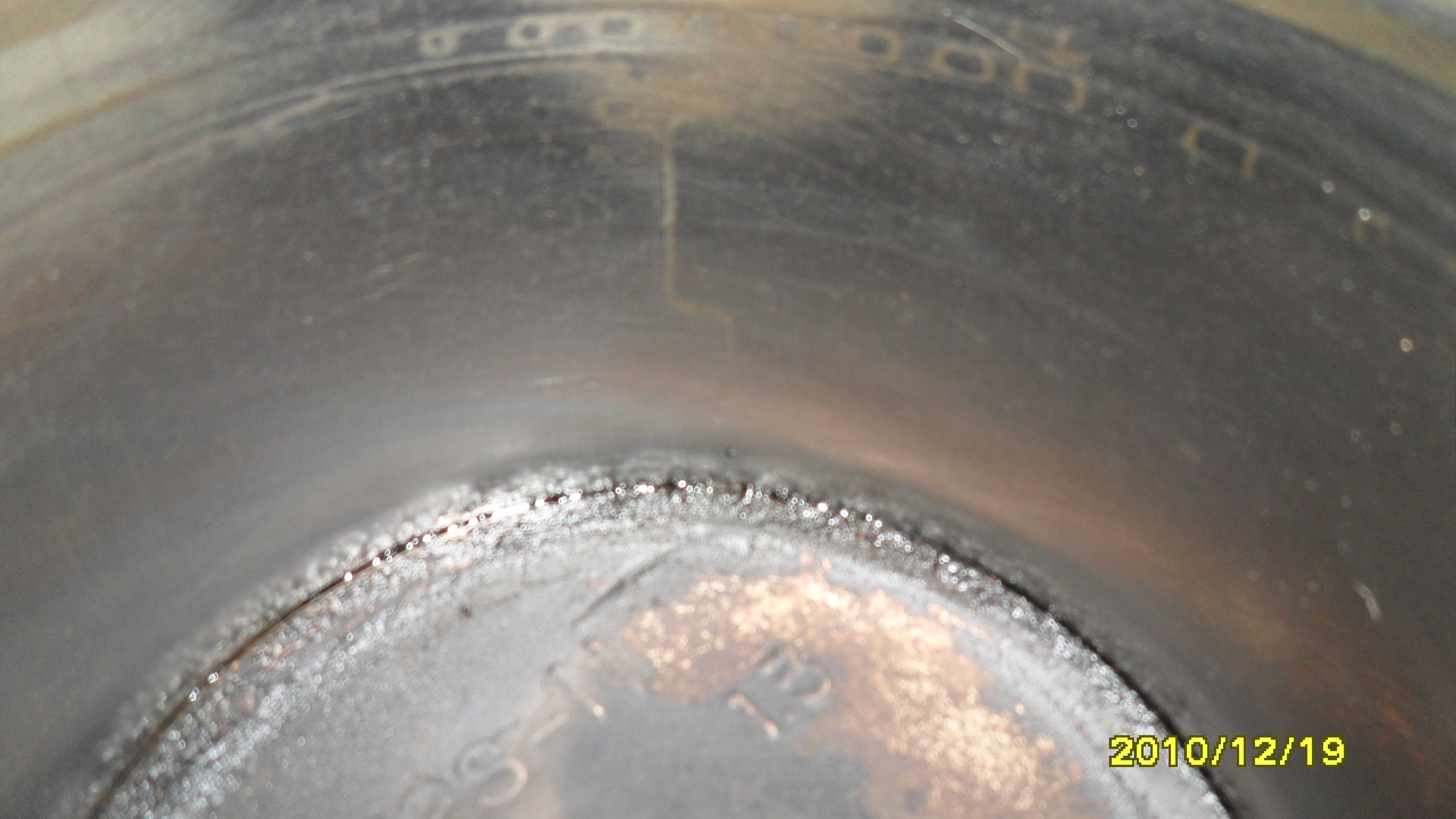

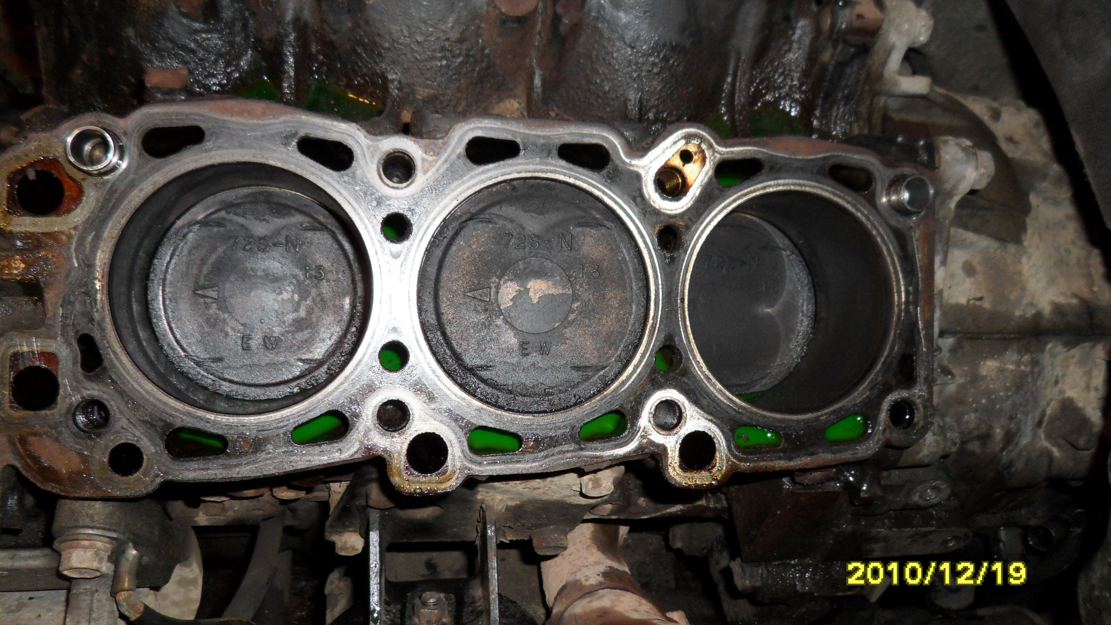

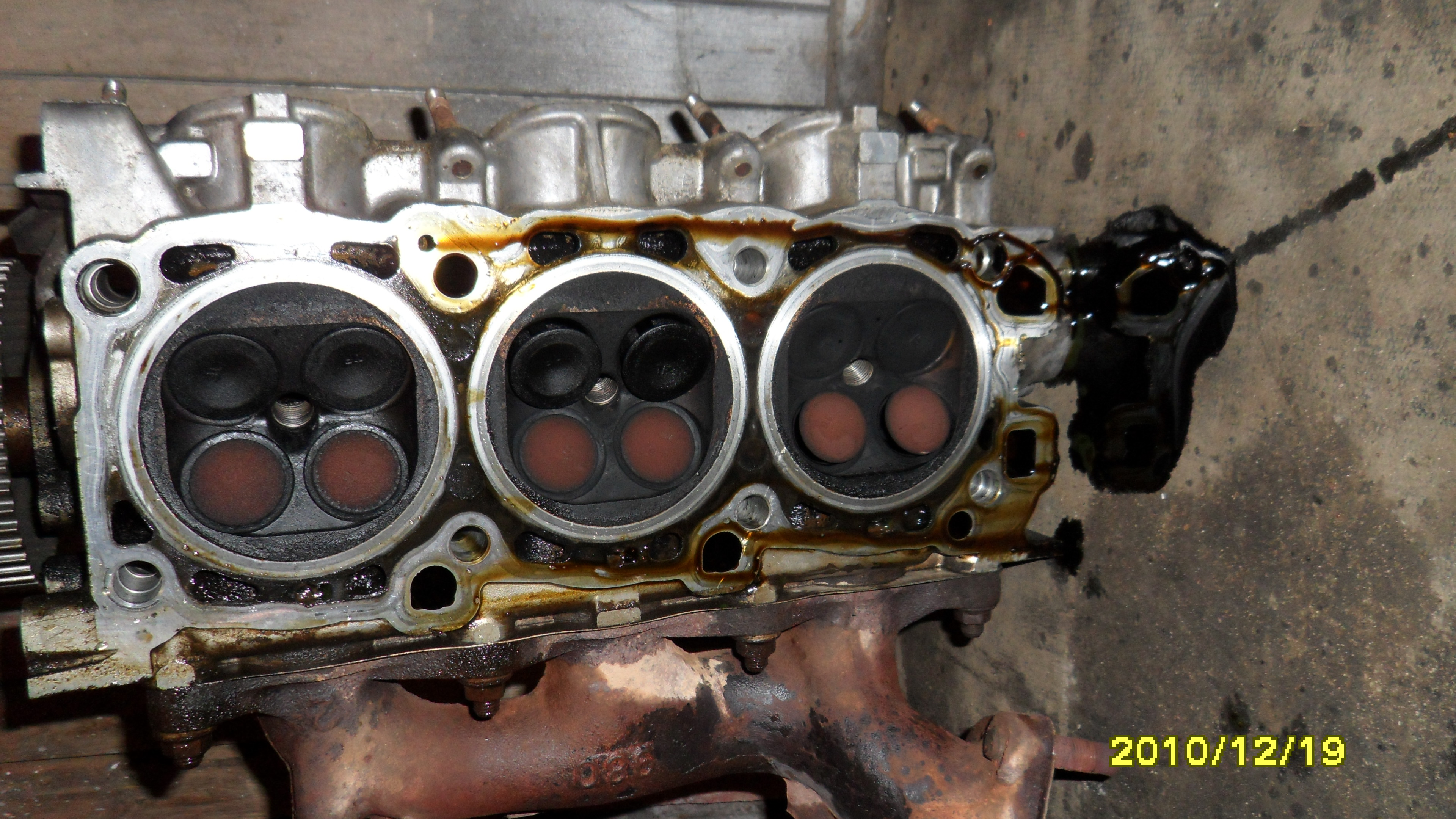

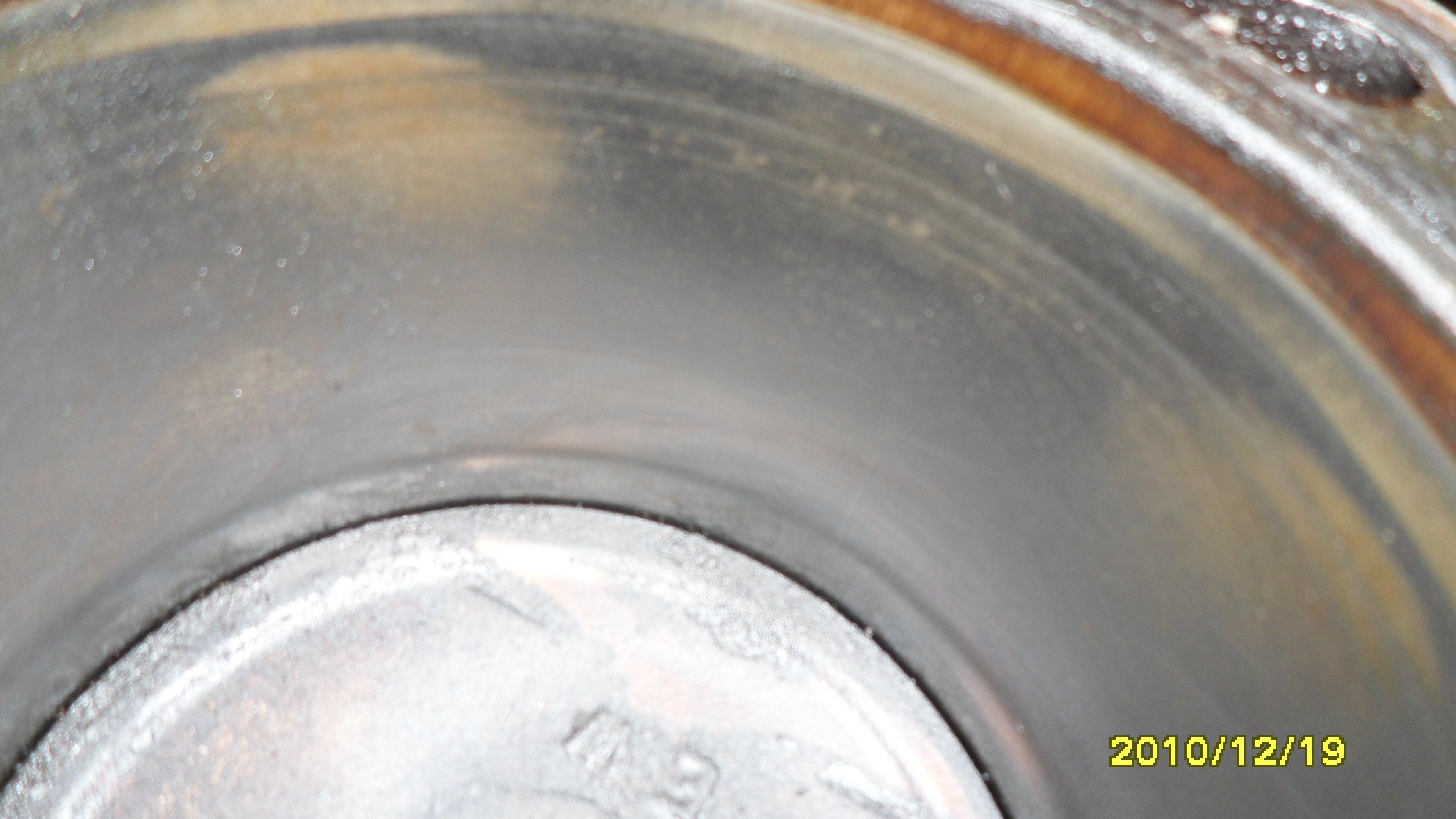

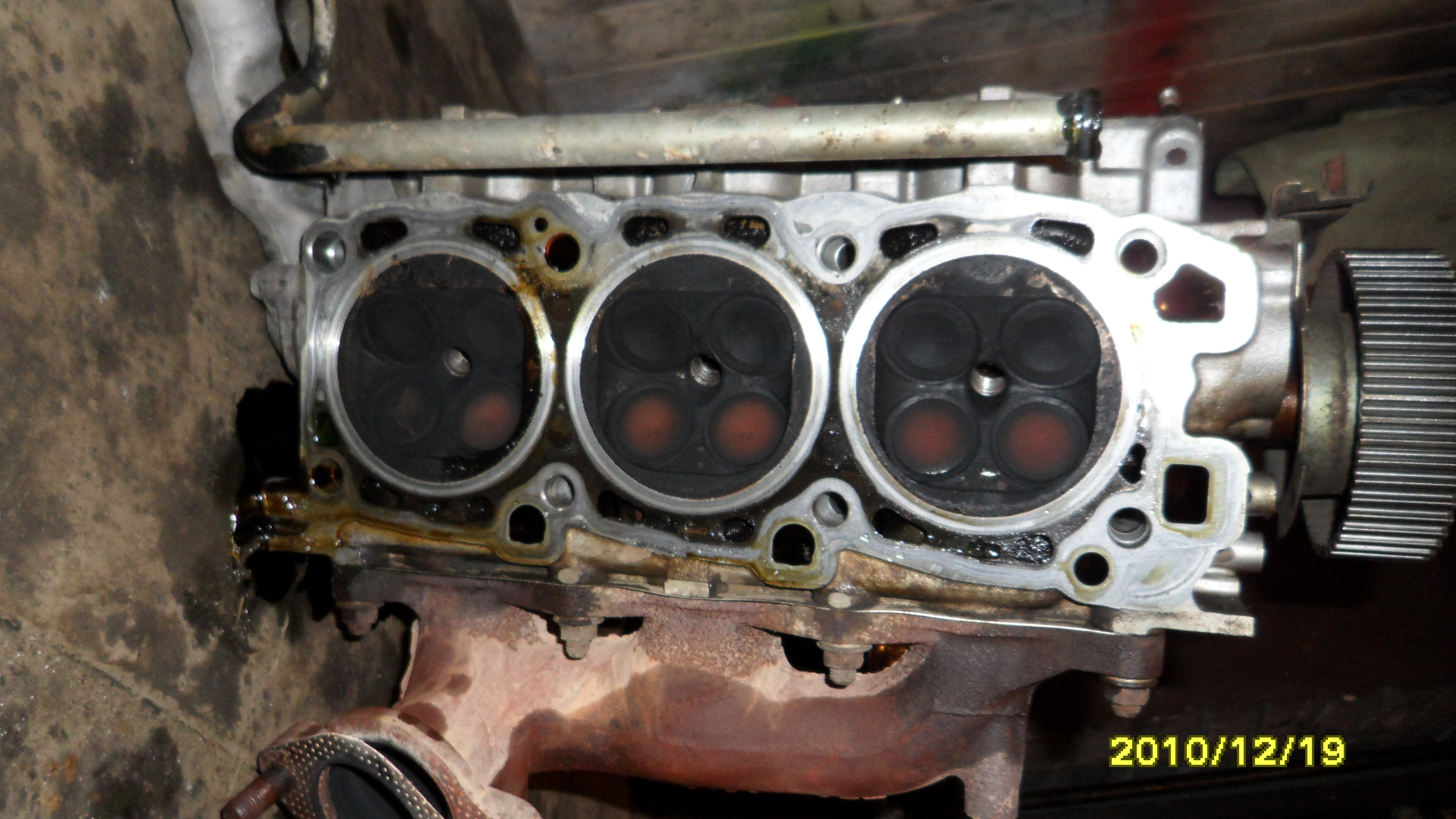

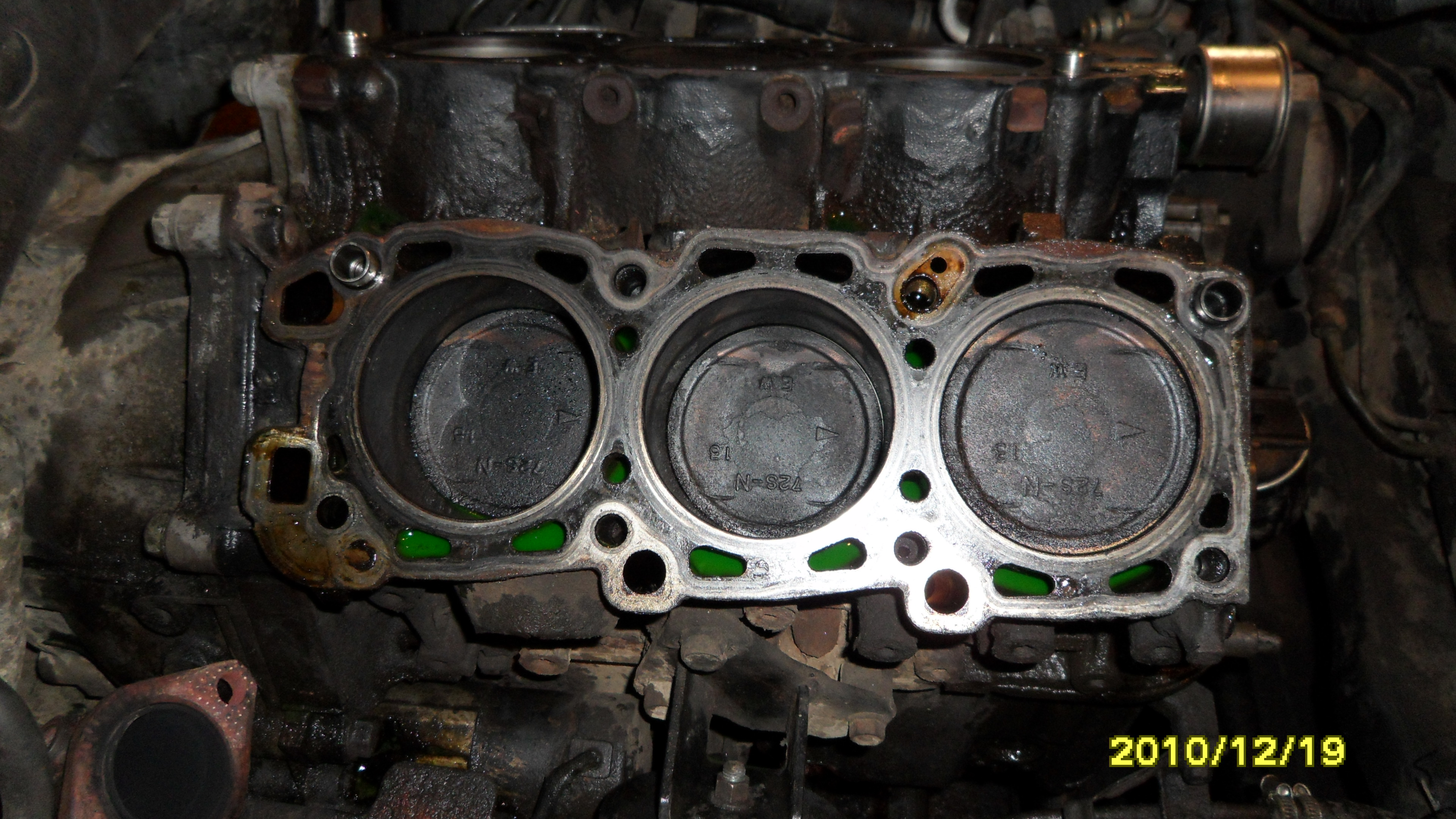

Вот еще фотки после снятия голов.
Подскажите это нагар рабочий или...
И что за пятна на зеркале цилинда.

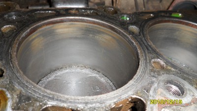

Множественные пропуски зажигания,5 атмосфер во 2м цилиндре и пар из глушака аж зад машины обтекал как во время дождя.
Но антифриз не уходил только печка хреново грела и булькала.
По прокладкам пробоя невидно , есть грешок на подсос под впускным коллектором.
пробег 180000 миль . За 2500 миль 1 литр масла долил.
На фото где зеркало цилиндра видно полоску странной формы надеюсь что это не трещина.
Клапана буду притирать и колпачки менять. Стоит ли менять гидрики?
Бывший хозяин оманул по поводу ремней и роликов и ещё обманка на чеке была![:Очень злой: :]:-O:](./images/smilies/Nezloy01.gif)

- DEMA3000
- Сообщения: 182
- Зарегистрирован: 04 ноя 2009, 17:47
- Двигатель:: 6g72
- Мой автомобиль(и):: PAJERO forever
- Откуда: Тверь
Пятна очень похожи на ржавчину. А их расположение ("маленькими колечками" как раз в том месте где маслосъёмное кольцо - очень похоже на его "рельеф"), намекает на то что двигатель довольно долго не заводился по тем или иным причинам,а в цилиндрах была жидкость.
А полоски странной формы (они кстати и на третьем фото видны) - это похоже просто отпечатки по форме поршня (он в районе бобышек под поршневой палец имеет характерные сужения, т.е. он не весь цилиндрический), так что трещины в блоке врятли. Скорее всего или прокладка или трещина в головке.

- MrBullyDouzer
- Сообщения: 4873
- Зарегистрирован: 09 мар 2007, 17:25
- Двигатель:: VQ35
- Мой автомобиль(и):: ГАЗ соБОЛЬ 4х4
- Благодарил (а): 302 раза
- Поблагодарили: 83 раза
судя по отсутствию сетки хона я б размеры померил
вот бу мотор но тут видно
По большому шкиву особо ориентироваться не стоит.....Они (шкивы) проворачиваются часто...что судя по вашим фото и произошло у вас....Поэтому распредвалы стоят точно а шкив ушел......Советую хорошенько посмотреть шкив....alex782010 писал(а):А зачем тогда на большом шкиве метка и планка с метками?Санечек писал(а):Правильно, когда снимишь нижний шкив там еще будут метки на шестерне.
Пятна похожи на ржавчину но расположены характерно. Там где отсутствуют окна в рубашке водяной. Видимо это связано с бульканием воды и плохой работой печки. Двигатель грелся и прокладка под головой пропускала газы в систему охлаждения. Там был плохой теплоотвод. Металл локально перегревался и неравномерно изношен.
Чтобы не булькало - надо было скорей всего вовремя заменить прокладку или просто протянуть головку. Протянуть после сборки ИМХО желательно. Хотя в рекомендациях может быть на это и не указывают. Прокладки бывают такого качества, что протяжка необходима.
в мануале как раз и написано, что после сборки, через некоторое время протянуть. Мы вот через сутки протягивали
Хочу услышать ваше мнение по поводу замены колец на номинал в профилактических целях.
какие советы то. делаешь для себя делай х=орошо.
делаешь на продажу дык это уже по совести.
снимать размеры надо в любом случае, я уже г7оворил. по фоткам не видно сетки, куда она делась? как без не будет маслянная пленка образовываться?
Собираю для себя но померить кроме штангеля нечем.Может есть у кого кто в ЮВАО обитает .
Движок до разбора масло не кушал а вскрыл изза 2го цилинра там 5 атмосфер было.
Без хона тоже будет жить, колхоз конечно, но будет. У меня зубила 4.5 года без хона ездит. Кто-то до меня делал ремонт на отъ$%бись. Но я растачивать не стал, размеры в норме были, да и денег пожалел в то время. Поменял поршня (зачем-то, этого не нужно совсем было делать) и кольца. Гоняет как шальная.MrBullyDouzer писал(а):по фоткам не видно сетки, куда она делась? как без не будет маслянная пленка образовываться?
Раз расхода масла не было - зеркало в порядке. И хона достаточно. Штангелем не промеришь. Надо мерять глубже и мерять в разных ТОЧКАХ. А штангель берёт ПЛОСКОСТЬ. Насчёт замены колец - это надо поддон открутить. Шатуны вынуть. Тогда поменять и вкладыши. Я бы промерял. Особенно в тех точках где есть ржавчина и рядом. После замены колец - они прикатываются тоже. Снимут с цилиндров. От этого лучше не станет. При том, что итак всё хорошо кроме компрессии из-за прокладки. В остальных цилиндрах компрессия была в норме?
После ремонта даже без замены основных деталей желательно обкатать. С таким зеркалом цилиндров то.
Самое странное откуда этот налёт на стенках появился может движок долгот стоял без работы .
Но я как купил 5000 миль накатал пока обманку чека не нашол и не замарочился расходом бенза.
И ещё на стенках следы по форме поршня отпечатались.
Ржа на стенках могла появиться уже после работы. После вскрытия голов попадает влага. На несмазаных гильзах ржа быстро появляется. Возможно жидкость уходила в цилиндры незаметно. Вероятно выработка в местах появления ржавчины выше. Видать туда и маслосъёмные кольца нормально не доставали. Не смазывали.
