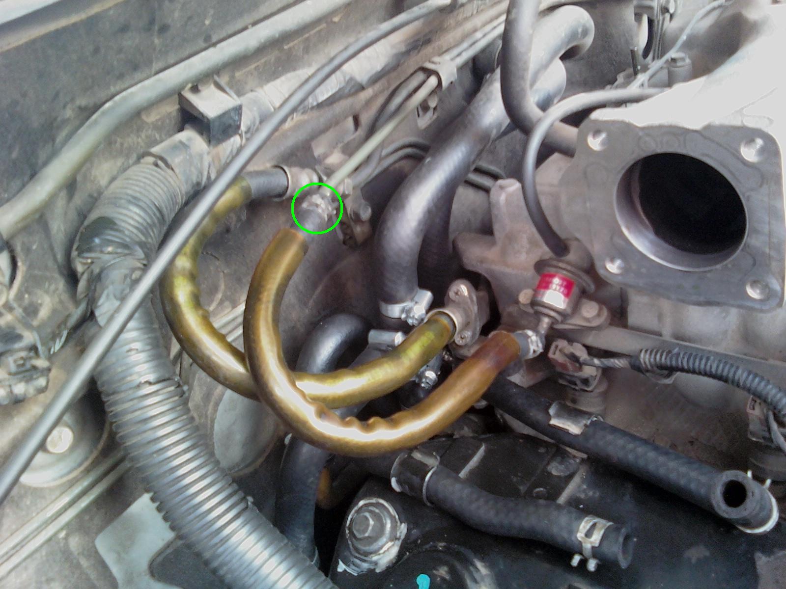

Узнать какой шланг подача, а какой обратка просто: над впускным коллектором к рампе идут две толстые трубки, у обоих там есть соединение, только у той трубки, которая подача соединение штуцером , а у обратки на хамутике...

походу вот эти жёлтые. снимать нужно здесь? и должно натечь не менее литра за 30 сек. я правильно понимаю?

Правильно, где зелёный кружок и есть обратка......... На прогазовках струя прерыватся не должнаSS161 писал(а):походу вот эти жёлтые. снимать нужно здесь? и должно натечь не менее литра за 30 сек. я правильно понимаю?
