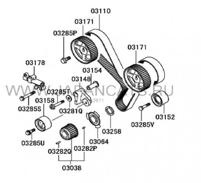

MZ 690271 Mitsubishi Ремень генератора
MN 119487 Mitsubishi Свеча зажигания
MD 319022 Mitsubishi Ролик обводной ремня зубчатого
MD 140071 Mitsubishi Ролик натяжной ремня зубчатого
MD 362861 Mitsubishi Натяжитель гидравлический ремня ГРМ
MD 358549 Mitsubishi Ремень привода ГРМ
Читал на форуме, что люди надругих двигателях меняют еще какую то пластину ДКВ, еще что то... не могли бы те, кто прошел через ТО90 на 6G75 подсказать, что еще надо?
Заранее благодарен

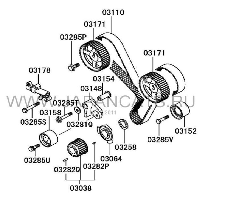

Деталь под номером 03064 и есть та самая пластинка под ДПКВ.
mitek2010
Сообщения: 143
Зарегистрирован: 21 мар 2011, 23:20
Двигатель:: 6G75 3.8 L
Мой автомобиль(и):: Паджеро 1991 4G56 коротыш - продан. Montero III 2005 Limited - приобретен
Откуда: Омск
Re: ТО90 для 6G75 что я еще забыл?
Сообщение mitek2010 »
ZILLA писал(а):Деталь под номером 03064 и есть та самая пластинка под ДПКВ.
отлично.
большое спасибо.
А нужна только она или там еще какая то шайба 03258?

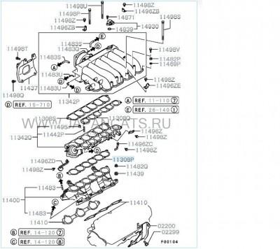

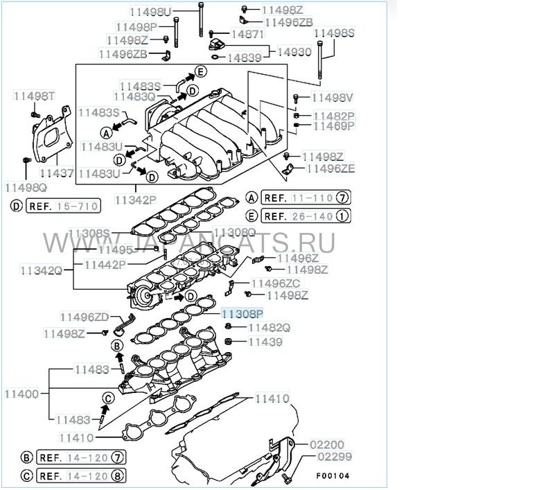

И по прокладкам. на чертеже, который мне прислали из exista их там туева хуча.. кто подскажет, какую нуно заказывать?

Это они картинку только на впуск прислали. Поскольку вам снимать впускной то берите 11308S,Q,P. Когда будите свечи менять поглядите на отсутствие масла в свечных колодцах. Если оно там будет - то нужно будет ещё снимать клапанные крышки (прокладки клапанных тоже сразу заменить) и менять кольца на свечных колодцах.
