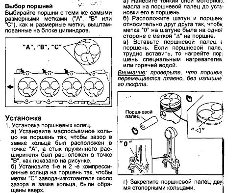

Судя по мануалу по ремонту двигателя существует три варианта поршней,

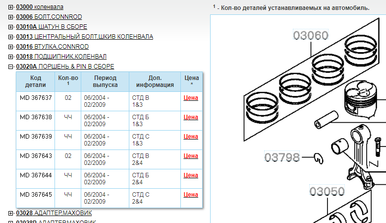

типоразмера "А","В","С" для трех вариантов типоразмеров цилиндров. Смотри фото1

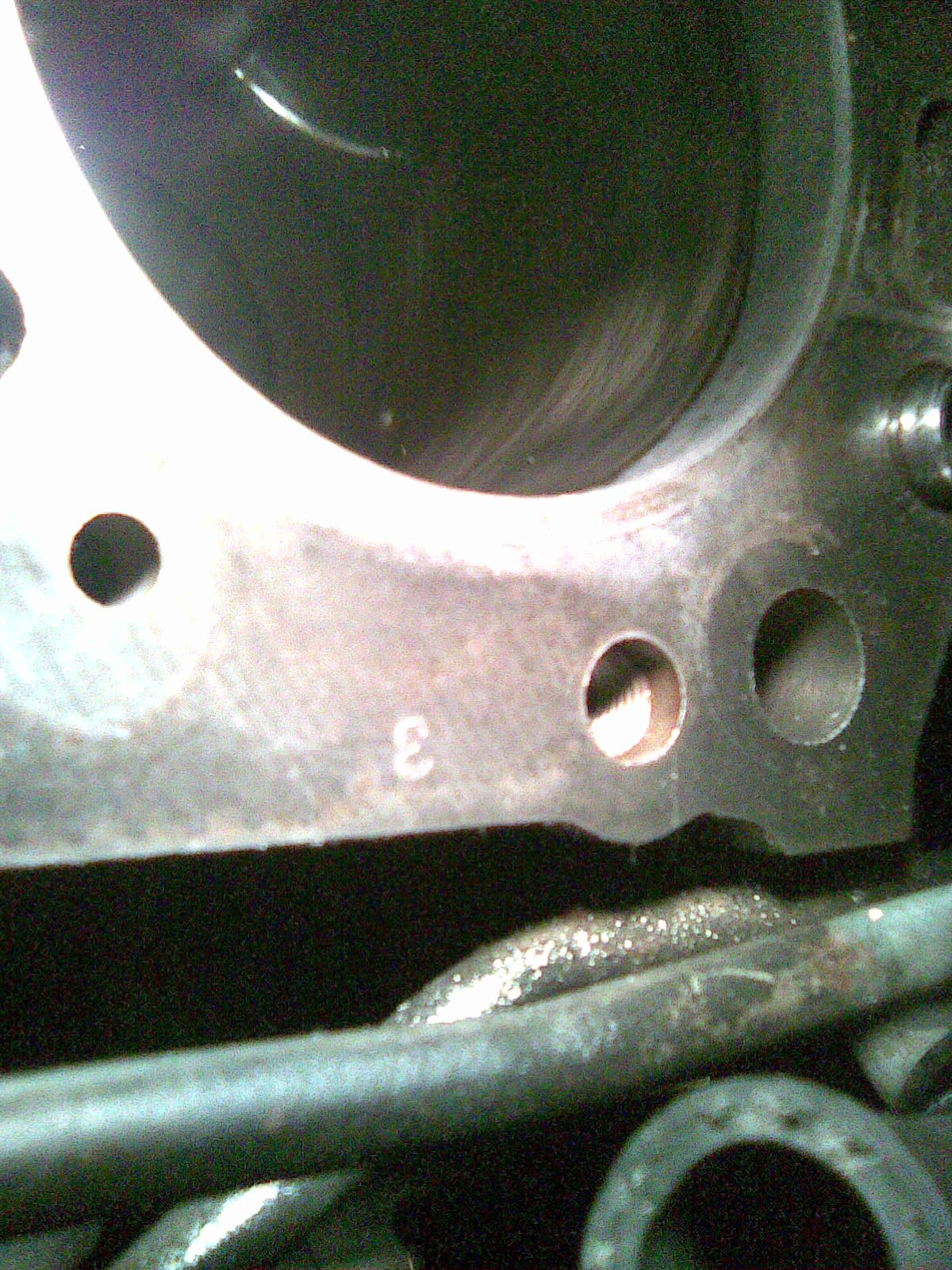

На блоке выбита размерная метка цилиндра только напротив 4-го цилиндра, правда не очень похожая ни на А,В,или С. Больше похожа на цифру 3. Смотри фото2.

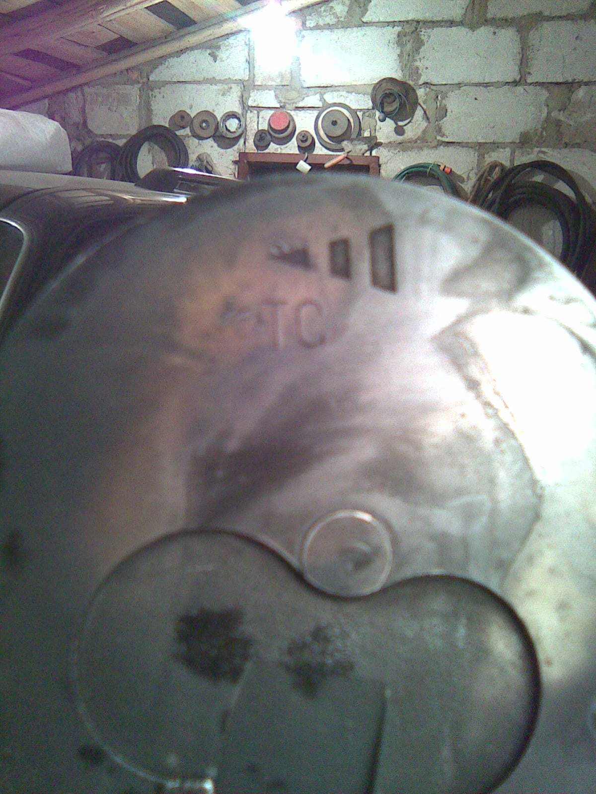

На поршнях никаких меток нет.см.фото 3
Помогите подобрать поршни 1 и 3го цилиндра.

У меня отметка была между первым и вторым. Еле увидел её. На поршне ремонтный размер не виден?

дЕЛАЛ КАПЕТАЛКУ СЕБЕ , покупал автовел, http://www.autowelt.ru/?gape=46 тут наглядно видно, тебе скорей всего надо 2 поршня PN-32361 и два поршня PN-32371 это первый ремонтный размер, отличаются они только маслеными каналами
1\3 цилиндр:
PN-32360 стандарт
PN-32361 0,5
PN-32362 1
1\3 цилиндр:
PN-32360 стандарт
PN-32361 0,5
PN-32362 1

На поршнях ничего нет, на фото видно, на блоке только около 4-го цилиндра.
Не понятно что это только значит.

Стандарт, он и так понятен, но судя по мануалу в каждом цилиндре может стоять поршень размерностью А,В, или С. и это с завода. Это должно быть обозначено как на поршне, так и на головке в месте установки данного поршня. см. фото с мануалом.
К примеру: в 1-м гильза А-поршень А, во втором С- и поршень так же С.
А у меня не понятно.
Допустим в четвертом цилиндре метка не 3 а В и на поршне в таком случае метки не ставится.
А что тогда стоит в первых трех. Меток то нет.

Таблица соответствия поршней к цилиндрам:
Размерная метка цилиндра * Размерная метка поршня
А * А
В * без метки
С * С
вот так написано в книге по ремонту
А * А
В * без метки
С * С
alexrrr1
- Сообщения: 9
- Зарегистрирован: 30 окт 2010, 02:00
- Двигатель:: 4d56
- Мой автомобиль(и):: паджеро спорт
Re: Помогите подобрат поршни для 4D56
Хорошо что есть друзья на мицубиси.
" отсутствие меток на блоке и поршнях означает: гильза и поршень с меткой "В"
Всем спасибо!

Подскажите какой брать т.к. в каталоге есть Б, В, С. У Меня без маркировки так вот не понято брать Б или В?alexrrr1 писал(а):Таблица соответствия поршней к цилиндрам:
А * А
В * без метки
С * С
