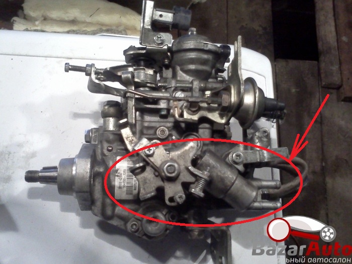

блин фото не выкладывает, ну наверно это связано с прогревом...

снимал я его на холодном моторе, открутив два винта под щестигранник №5 и один болт М6, и вынул из насоса.

на фото красным обведен как раз тот клапан о котором говорилось выше.

Если не сложно, ткни меня носом в эти винты и болт на фотоАлександр537 писал(а):снимал я его на холодном моторе, открутив два винта под щестигранник №5 и один болт М6, и вынул из насоса.

Сначала открутил болтик М6, который желтым кругом обвел, этот болт держит еще электрический разъем.

Затем ключом на 13 открутил гайку(красным цветом выделил), которая держит кронштейн, за этим кронштейном находится еще один,а уже за ним пружина. Но пружина при снятии первого кронштейна остается на месте. После чего открывается доступ к двуп следующим винтам под шестигранник №5

желтым показано место крепления этих винтов, соответственно автомата прогрева на фото нет, он как раз встает в отверстие( на фото тоже его нет, насос чуть другой). И после этого автомат легко вываливается из насоса.

Забыл сказать, автомат выходит вместе с пружиной. Спасибо major_ за совет, поищу за пределами Воронежа, а то на разборе не хотят отделять, мол не продадут потом, а новый насос по екзисту зарядили такую цену
