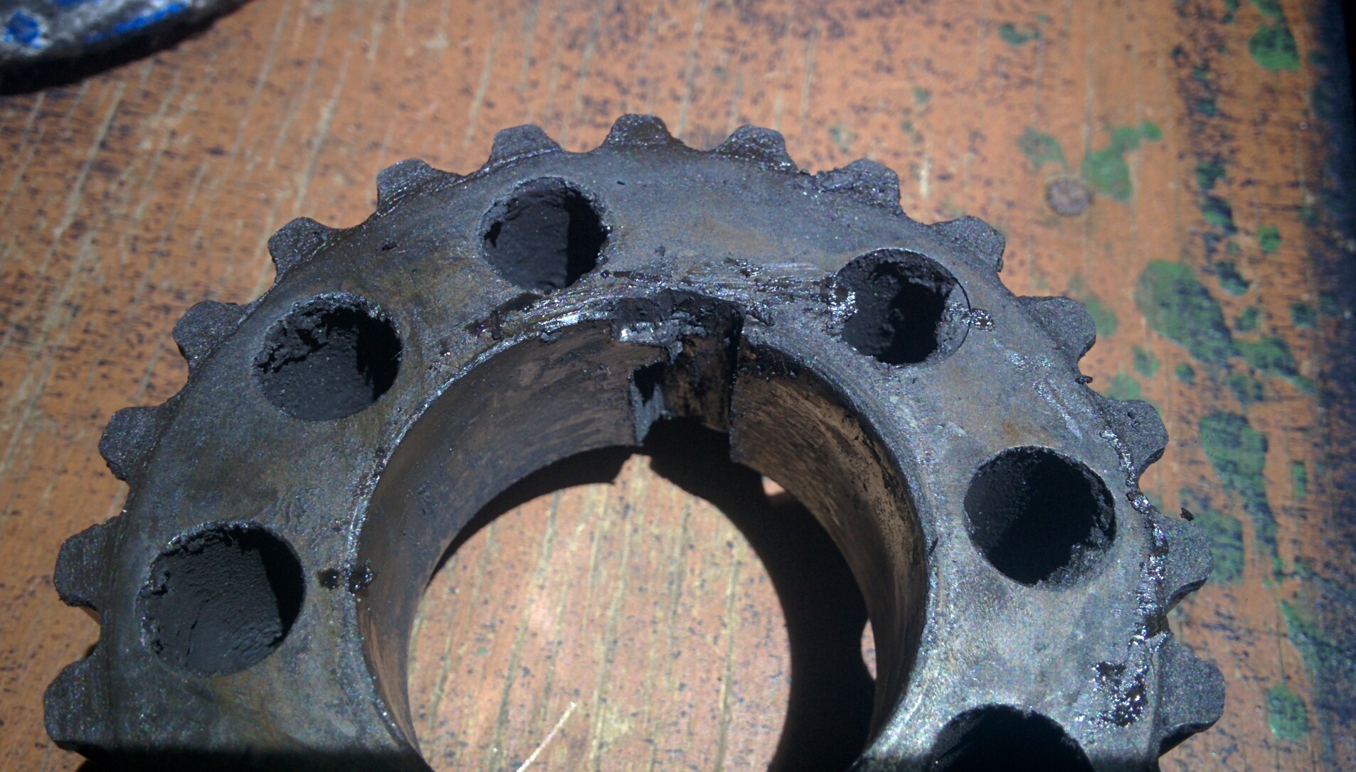

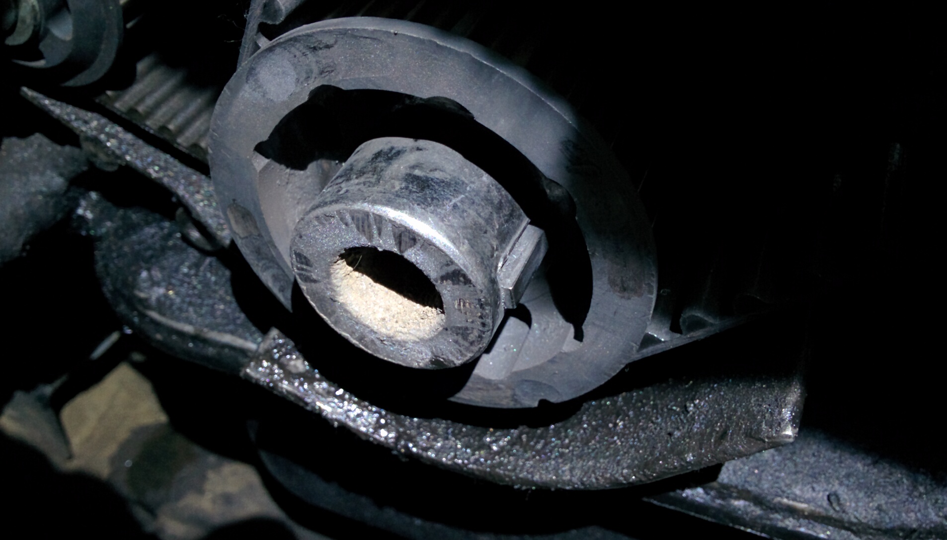

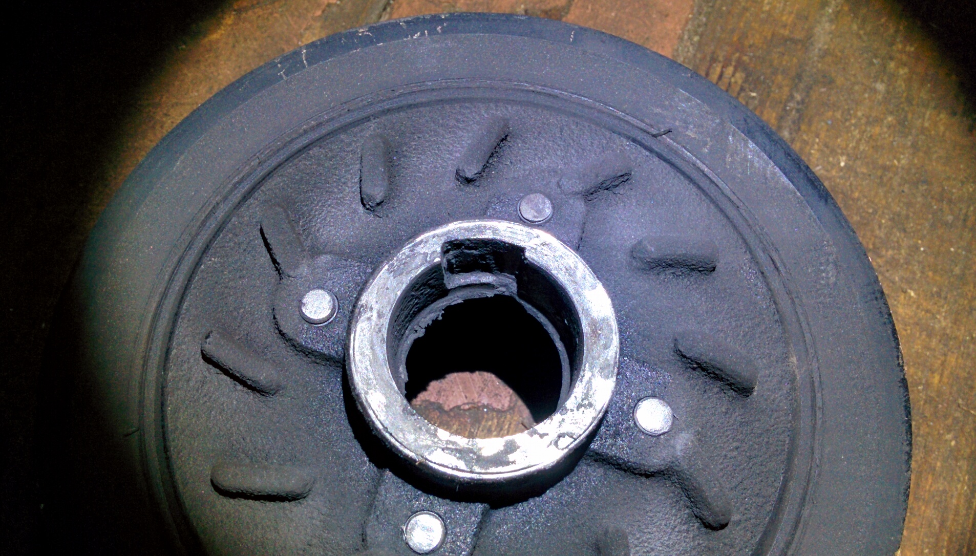

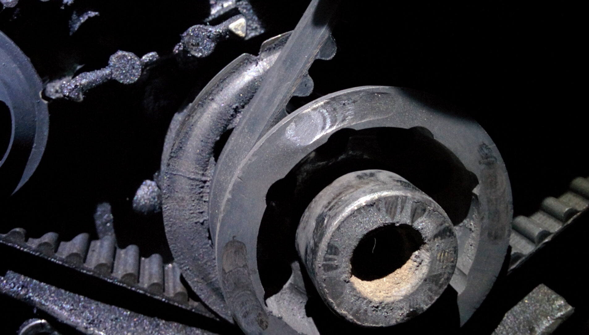

Разобрал навеснухи.
У меня оказалась такая тема...
Болт КВ открутился(
https://youtu.be/_k8inXdO5rs
Паз под шпонку шкива сильно разье...ало.

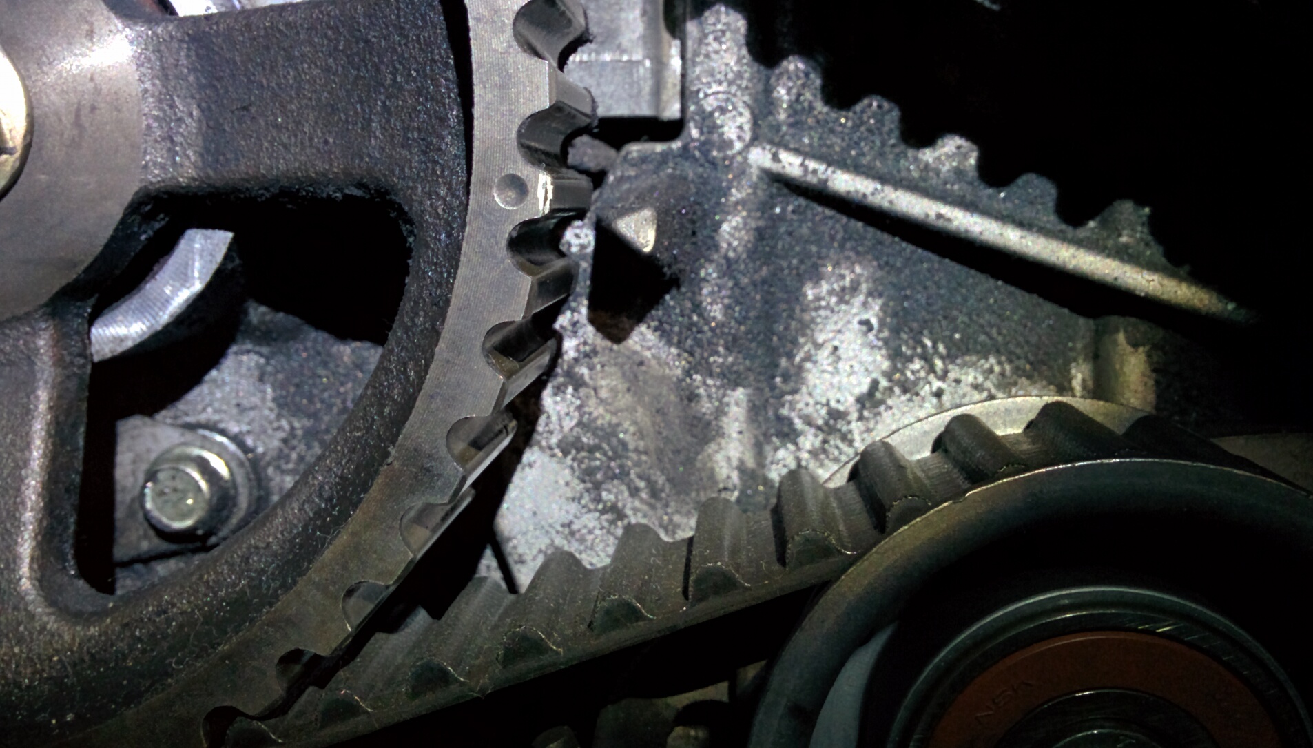

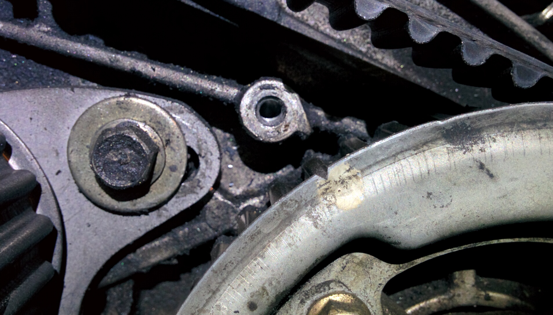

Метки стоят так:
Болт КВ открутился(
Метки стоят так:

Re: Не набирает скорость свыше 80 кмч
Причем нижние метки в противофазе
Это так раздолбило?
Неправильно выставлены?
Или как так?
Это так раздолбило?
Или как так?

Так снимите шестерни.ViGor201 писал(а):Причем нижние метки в противофазе

Ставьте новый шкив от хундая и новую шпонку и новый болт, если резьбу в к/в съело можно нарезать резьбу М14 или М16 и купить болт от Хундая с к/в М14 или М16. (только при сборке не мажте фиксатором резьбы, собирайте болт - резбу на литоле, а шляпку ни чем ни мажте, и динаметрическим ключем +10% к рекомендованному усилию.

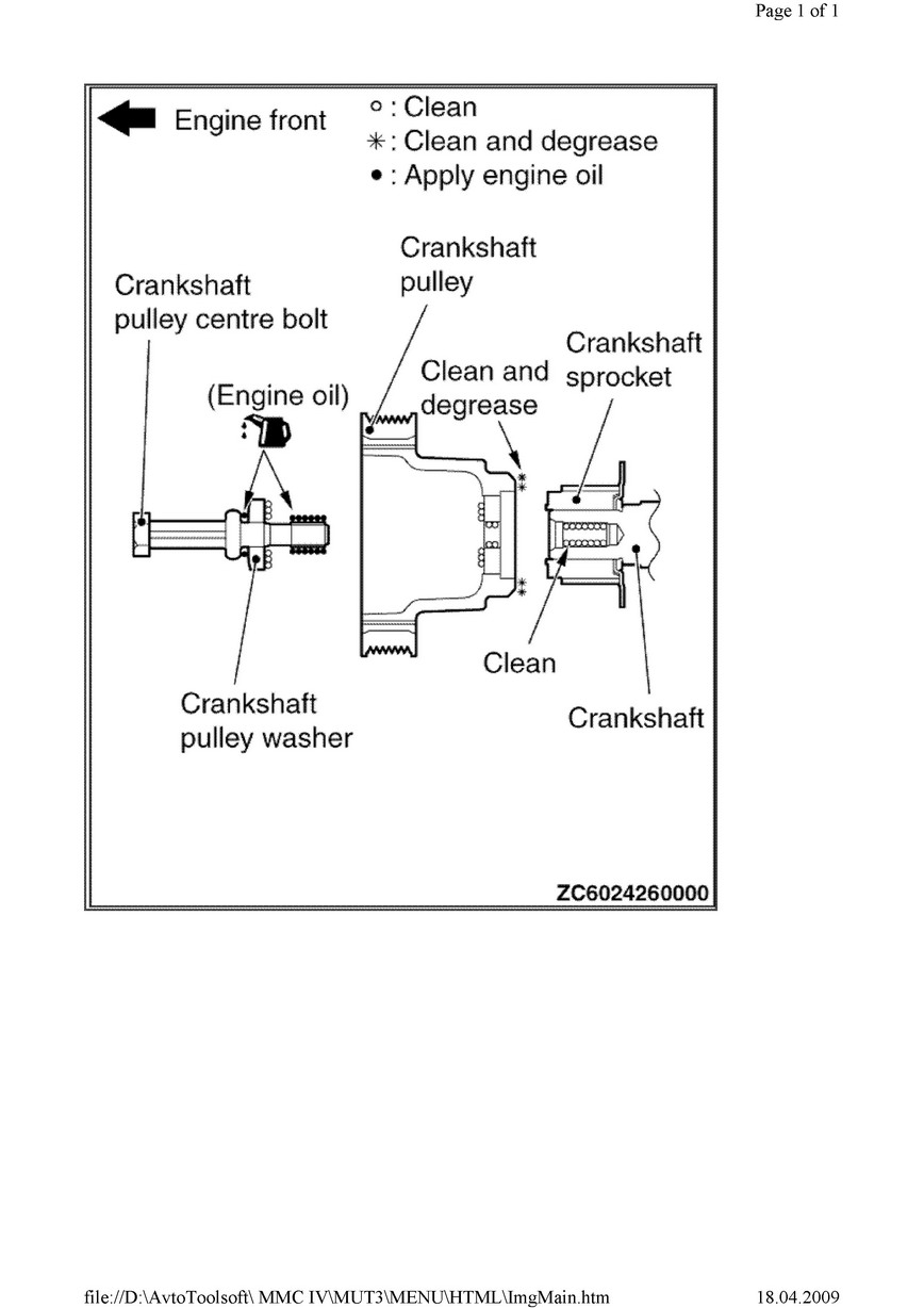

У меня раскрутился болт кв видимо потому, что изначально его и не докрутили. И это, быстрее всего, потому, что резьба была забита фиксатором и болт просто дальше не входил.
И нигде я не встречал, а надо бы крупными буквами писать - при закручивании нового болта КВ обязательно резьбу прогнать мечиком!
Сегодня мечиком то еле прогнали резьбу - вся забита видимо злым фиксатором.
Причем, сальник кв меняли при замене грм, ставил от митсу, а он уже обильно течет, опять менять((
Еще под замену деталюха и фланец кв прокрутило так, что нет и намека под паз шпонки. А шпонка, кстати, как новая - все разье...ла, а ей хоть бы хны...
Так как закручивать болт то?? Ставить на злой фиксатор??

закручивать по мануалуViGor201 писал(а):У меня раскрутился болт кв видимо потому, что изначально его и не докрутили. И это, быстрее всего, потому, что резьба была забита фиксатором и болт просто дальше не входил.
