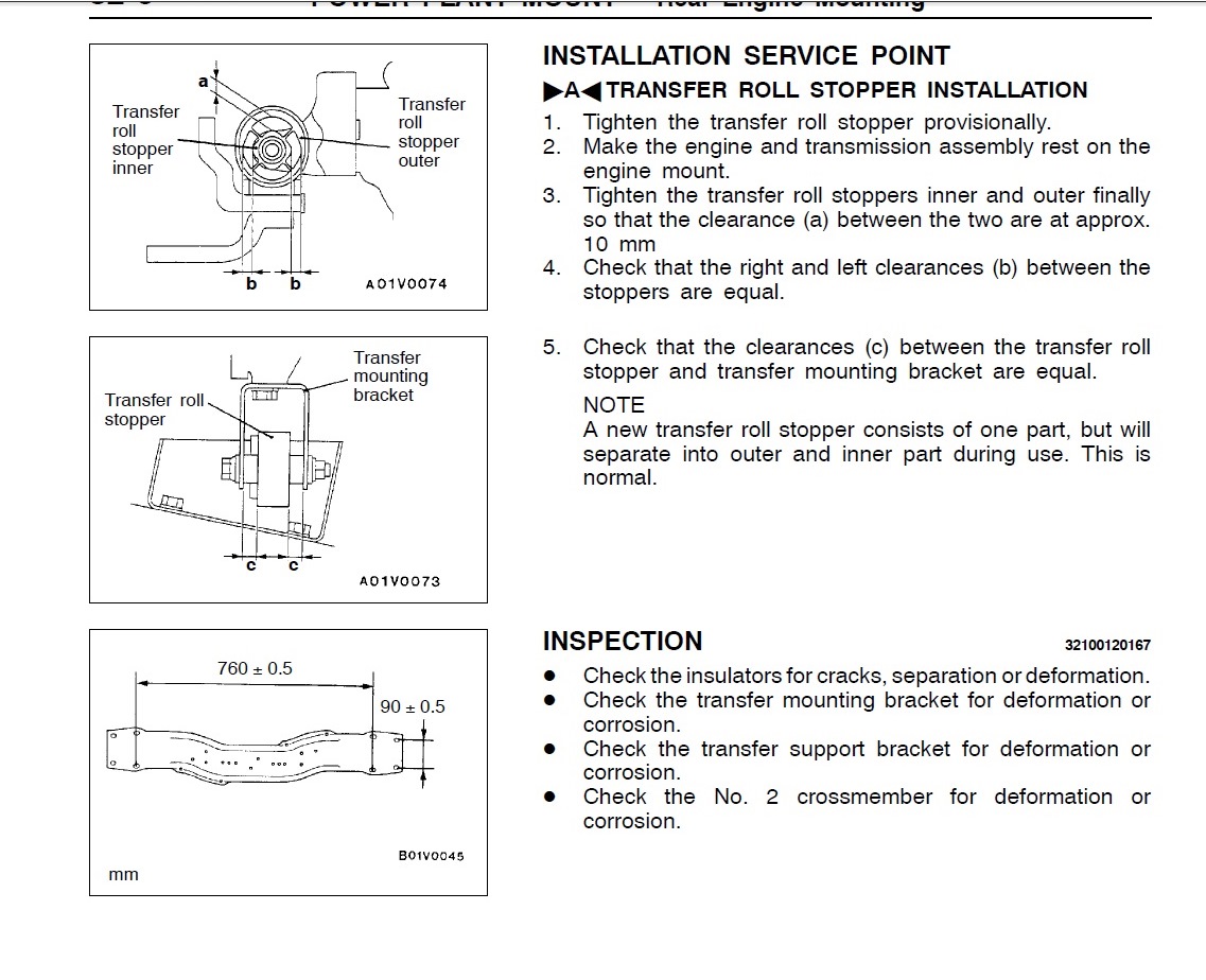

Напомните пожалуйста, как отрегулировать зазоры b и c.

Что, никто не знает?

Sfinks писал(а):Что, никто не знает?
Изображение Изображение

Написано "убедитесь, что расстояния "b" с обеих сторон одинаковы", "убедитесь, что расстояния "с" с обеих сторон одинаковы". Ну убедился, НЕ одинаковы. Дальше какие действия то? Как отрегулировать?
Сообщения: 57319
Благодарил (а): 1020 раз
Поблагодарили: 4763 раза
Re: Вибрация. Куда копать?
Ослабляешь болты крепления и выставляешь зазор.
