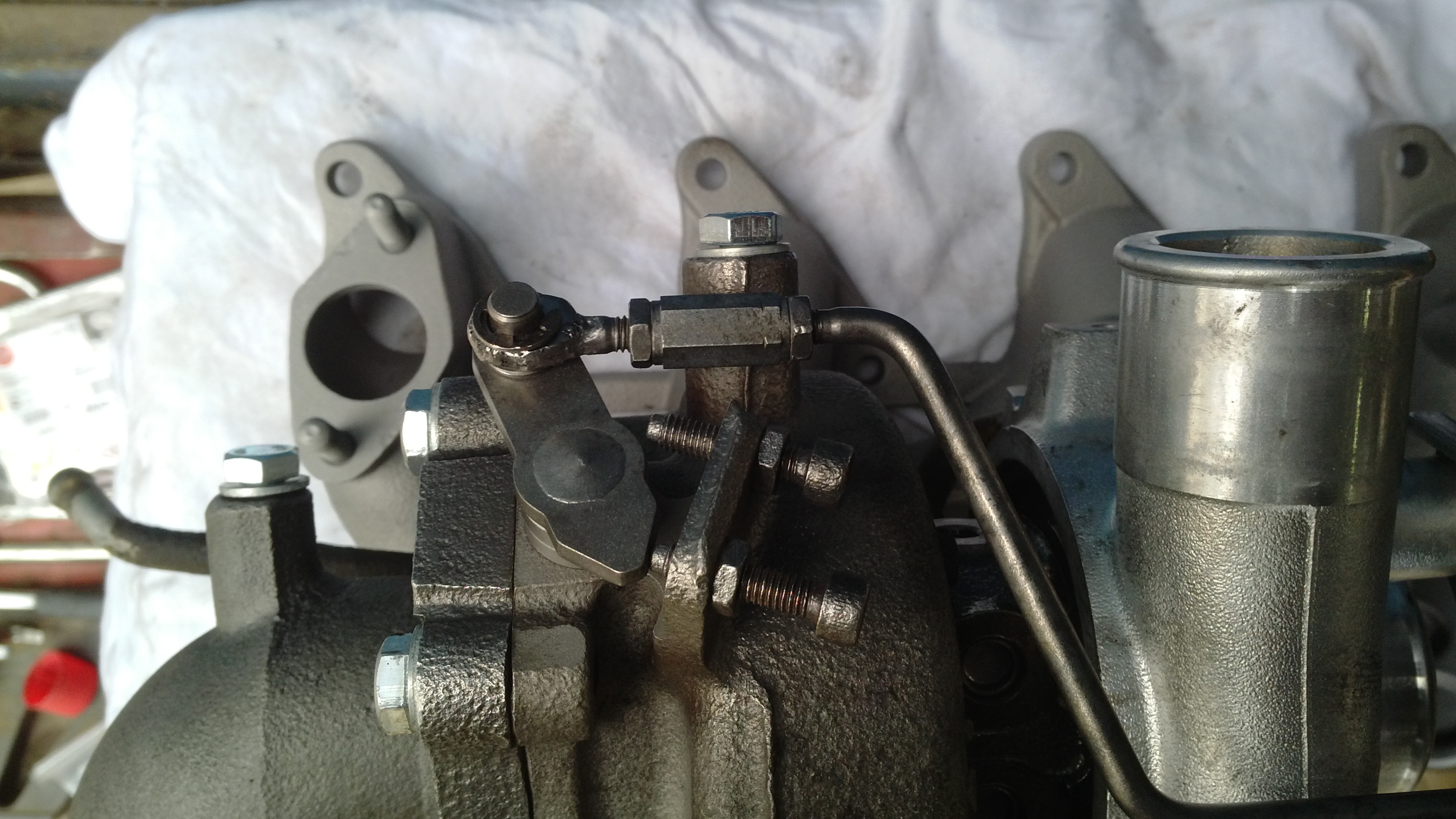

лёха78 писал(а):Привет.у меня нет тяги с хх до примерно 1700. И при обгоне долго разгон .как будто держут.
Я бы сначала в турбину залез. Давление наддува мерил, люфты в турбине смотрел?
Если люфтов нет, и она так долго выходит на давление, а после трех тыщ тупит, проверяй работу геометрии, вакуумной магистрали, которая ей управляет и клапана эл. магнитного.
Когда двигло заглушен, шток должен стоять вот так:
Можно снять стопорное кольцо с тягой и попробовать нет ли заклинивания в самой геометрии. Это положение минимального наддува и максимально открытой геометрии.
Можно сняв (и заткнув) вакуумный шланг с актуатора турбины прокатится, тяга у двигла будет минимальной, но ровной и если затык на трех тыщах пропадет, то дело однозначно в геометрии.
На заведенном эта байда должна почти доходить до верхнего ограничителя.
Это положение соответствует макс наддуву на малых оборотах и минимальному проходному сечению выхлопа в геометрии.
С ростом оборотов и изменением нагрузки мозги выставляют геометрию в некое промежуточное положение.

Когда заглушена , шток как на фото.а на хх в другом положении

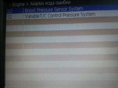

Да он самый. У меня направляющие лопаток были в виде эллипса. Чек загорался при нагрузке внатяг. Клапан сгорал 1 раз в полгода. Я так думаю, что их подклинивает в определенном положении, а клапан дает команду на изменение положения открытие лопаток, лопатки не открываются и загорается чек.
Но... с чего ты взял что 49 это датчик изменения положения лопаток турбины? это 52 error см фото. Можешь выложить как пишется ошибка на сканере?
