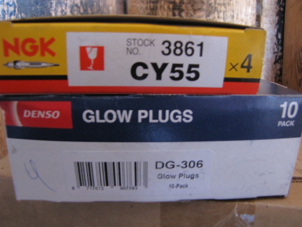

У меня после покупки машины все свечи разом окочурились.Стояли хрен знает какие,видно что новые ставили.Вот свечи на 4м40 заслуживающие доверия.

Что то я забздел ставить НЖК поскольку у нас китайского барахла с этими буквами очень много. Я вот тут еще подумал, а не могут ли они гореть из за релюхи которая их включает и выключает?Дедон69 писал(а):У меня после покупки машины все свечи разом окочурились.Стояли хрен знает какие,видно что новые ставили.Вот свечи на 4м40 заслуживающие доверия.

не хотелось бы так колхозить, да и без автозапуска как-то херовато. Сегодня мне предложили купить комплект б\у свечей из японии за 100 бакинских (обещали без наёба)Цецерон писал(а):http://www.pajero4x4.ru/bbs/phpBB2/view ... B4#p548349Miha_434 писал(а):если поставить тумблер, прийдется расстаться с автозаводом, я правильно понимаю?Alex_K писал(а):Причём система отрабатывает 180 сек. что в холод, что в жару. У меня поначалу за 3 года 2 реле сгорело и 3 свечки. Поставил тумблер и как запустится двигатель - выключаю, теперь свечам и реле уже 5 лет и до сих пор работают. Не продумана как-то эта система, зачем после запуска свечи работают ещё 3 мин. не зависимо от погоды? Выдерживают свечи такой режим работы долго только керамические и то есть щанс через пару лет спалить одну из 4-х, а уж о всяких дешёвых и говорить не надо. Брал себе тоже корейские типа, так сгорели через 2 дня, а потом вроде взял нормальные как думал, так у одной замкнуло на корпус.
