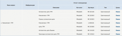

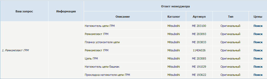

Пока показаний к срочной замене нет. Просто машина куплена недавно, с пробегом 190 ткм. Надо бы поменять, для собственного успокоения. Посторонних шумов и стуков не наблюдается.
А вот что ответил менеджер Exist (на картинке) по поводу деталей для замены цепи ГРМ. Не могу там найти звезду сдвоенную. СтОит прилично - 5500 р. Точно в ней имеется необходимость????? Что у нее за функции?

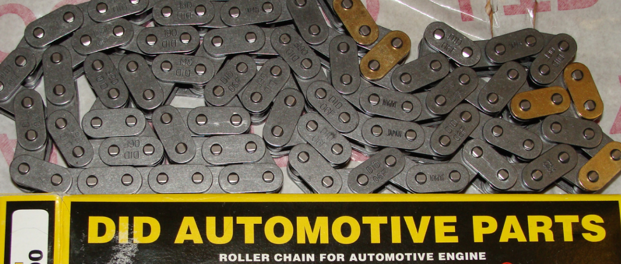

Пришла вот такая цепочка.

Re: Детали для замены цепи ГРМ
я имел ввиду именно описываемые выше цепи. вопрос возник из-за того, что каталог выдает разные звездочки на распредвалы для евро-2 и евро-3. , вдруг цепи именно из-за этих звездочек разные? мож я и ошибаюсь и дело как бывает часто в смене поставщика на конвеер (отсюда и смена номера по сути той же детали).
