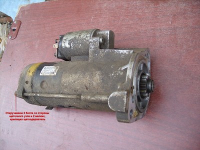

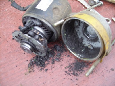

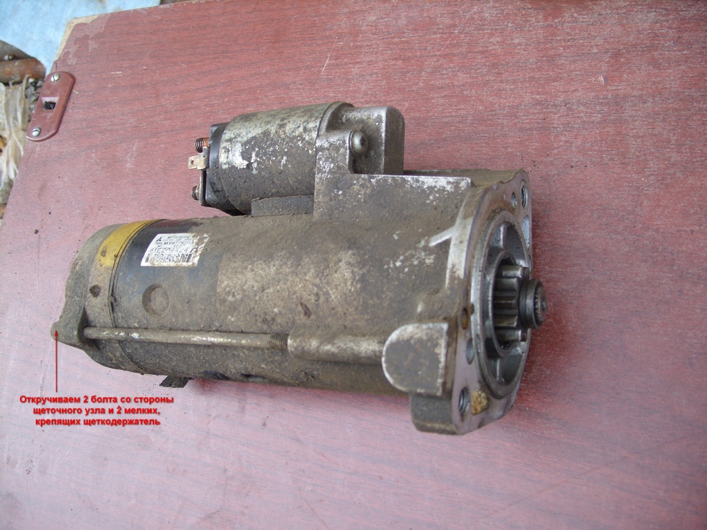

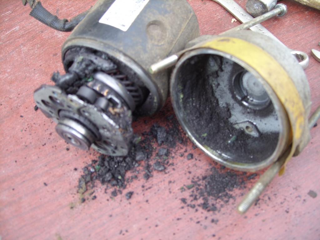

Для самоделкиных, инфы както я не нашел по сабжу поэтому пусть будет.
Тема непосредственно связана с долгим пуском двигателя. Читал я про это но не думал что так.
Затравка : потихоньку заводка двигла съехала с полпинка на 3-5оборотов. С утра 3 , на прогретом 3-5. Самое интересное , что промывка винсом по осени эту проблему практически устранила, но в течение примерно месяца длинная заводка вернулась. Естес-но это направило думки( подогретые темами на много страниц) в сторону начала конца ТНВД. Но щеткодержатель стартера со щетками я прикупил, думая при случае поменять. Из дополнительных симптомов могу отметить сильные помехи на звуковой и ФМ тракты магнитолы при заводке и после заводки такое облачко копоти из выхлопной . в других режимах все ок.
Значится сегодня с утра вместо жжж стартер выдает болт. А ехать надо срочняк и коробас автомат.
Вытаскиваем инстрУмент, домкратим передную водительскую сторону и подкладываем под колесо или балку блоки или чтонить побольше и покрепче.
Понадобится обязательно: часа 2-3 времени, накидной чуть изогнутый на 14, паяльник минимум 80 ВТ, флюс,припой - остальное стандартно.

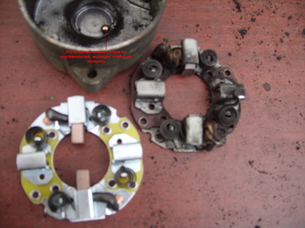

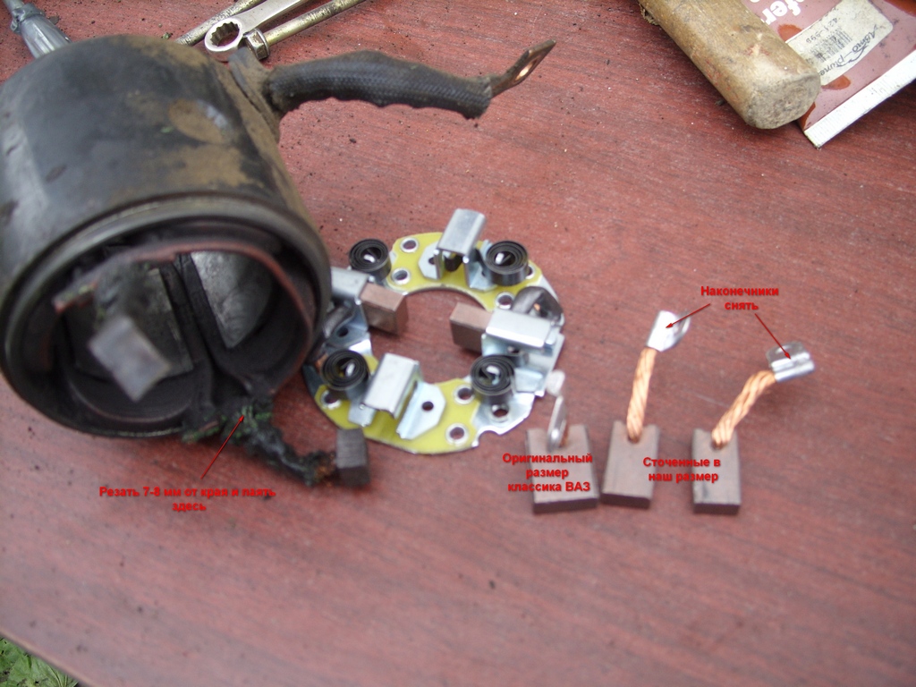

Раньше я прикупил щеткодержатель Cargo 138963 для П3 , но это меня не спасло. На нем висят всего 2 щетки. Другие 2щетки висят на обмотках статора. Долбаные ипонские маркетологи/инжЕнеры – отдельно щетки какогото хера менять низзя. Размер паджеровских Т*Ш*В – 7*12*18. Пришлось на собаках переться на рынок .
И вуаля - щетки классики имеют размер 7*16*20. Убираем наждаком/точилом по 2мм с боков(Ширина) и по Высоте, снимаем металлический наконечник( возможно надо погреть паяльником). Цена вопроса 60р за 4шт. единственное я взял не чисто графитовые, а с медью (карговские как раз такие).

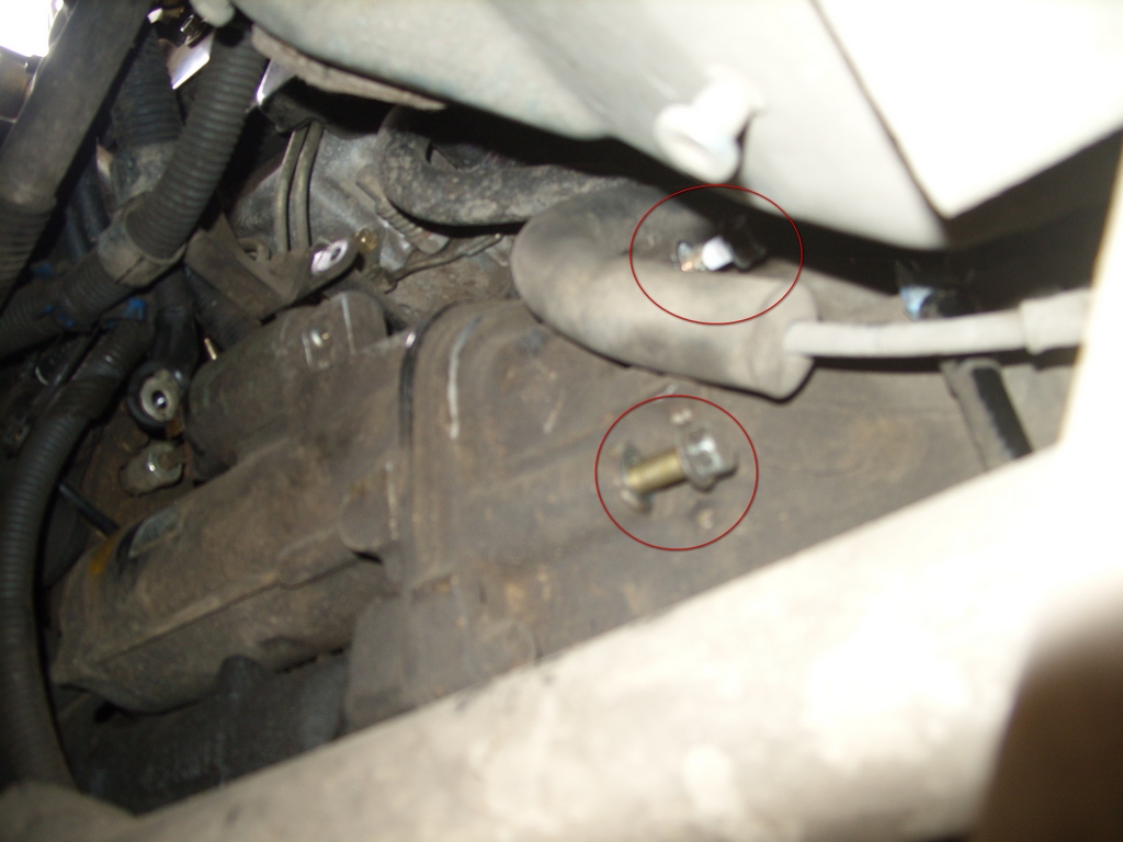

Снимаем клеммы аккума(2-х), снимаем защиту ( что под коробкой) , стартер крепится на 2-х болтах , верхний находится под щупом коробки масляным-его надо снять, снять фишку втягивающего и гайку силового кабеля. Разбор стартера описан в талмутах со схемами. Времени весь разбирать не было (механика вроде в норме), я раскрутил со стороны щеток. Нюанс – внутри стартера ротор опирается на шарик, его не надо потерять. Щетки сточились наглухо , в щеточном узле творился {CENSORED} какойто – смазка налампампам с графитом. В принципе можно все отмыть и обойтись 60рублями денег на 4 щетки. По крайней мере предидущий ремонт был такой . рпавда щетки не пиленые , а были в размер. Откусывают провода к щеткам на гдето на 6-8 мм и туда паяют. При пайке не сильно увлекаться , дабы не залудить провод к щетке сильно выше пайки.
Открыл подшипник ротора , добавил смазки, собрал взад и щастье вот оно. Пол оборота и трактор жив. ЗЫ. До ремонта на слух не слышно что много медленней вращает. Судя по пробегу – щеток хватает тыс на 50-70 городского использования. И немного фоток.
на авто стартер куча говнеца ну и сами щетки UP.
Лучше ставить ME701466 ( M64X40771 ) они таки есть. И совместимка CARGO 140973.
Если быстро, можно и классику, но как справедливо замечено - подпиливает ротор и чаще надо менять. Мне хватает на 1,5 года ( прим 40 тыс км городской езды).

+100 фотоотчет суперroam писал(а):Для самоделкиных, инфы както я не нашел по сабжу поэтому пусть будет.
а состояние стартера внутри конечно полный 3,14здец

Добрый вечер завтра попробую повторить ваш подвиг. Машина встала закатил в гараж!
Хороший ФОТО отчет.
						Хороший ФОТО отчет.

Re: Стартер 4М41 снятие, щетки и запуск
Если взять 3 удлиннителя карданчик и большую трещетку то верхний болт это пыль для матроса а без инструмента конечно -не жизни нет.
Именно так и открутил, шел к этому методу долговато! Часа три примерно. Сегодня щетки поменял, все собрал, крутит как сумасшедший примерно в шесть раз быстрее.
