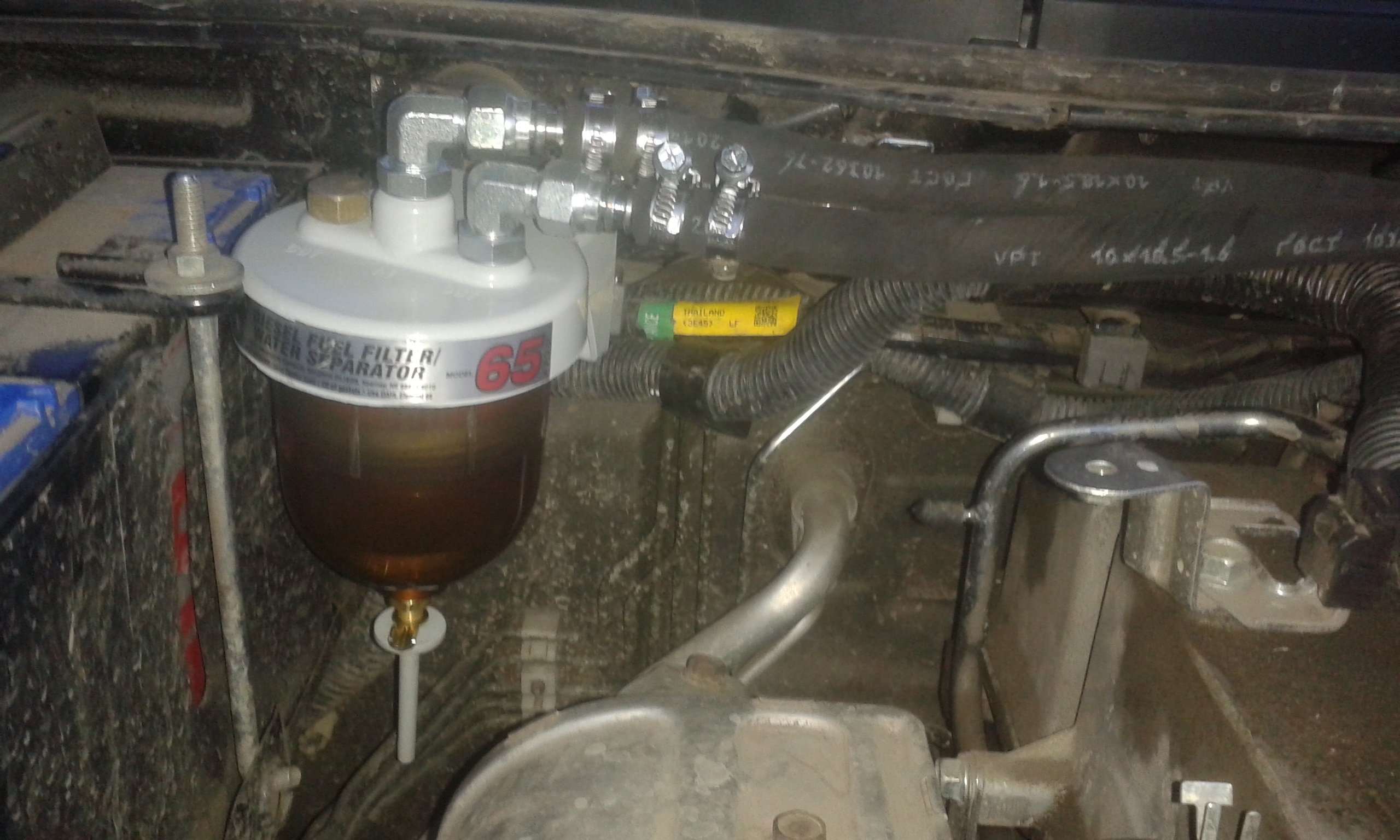

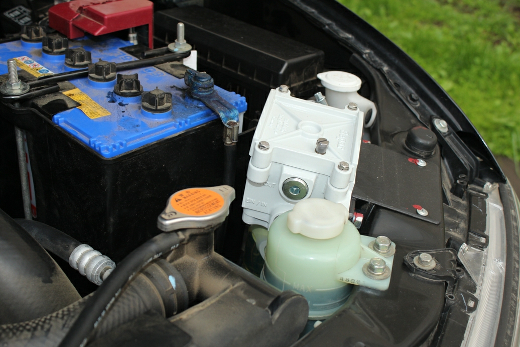

Один из вариантов установки. Правда, не самый лучший. Сегодня проблема с шлангами "причесана"...

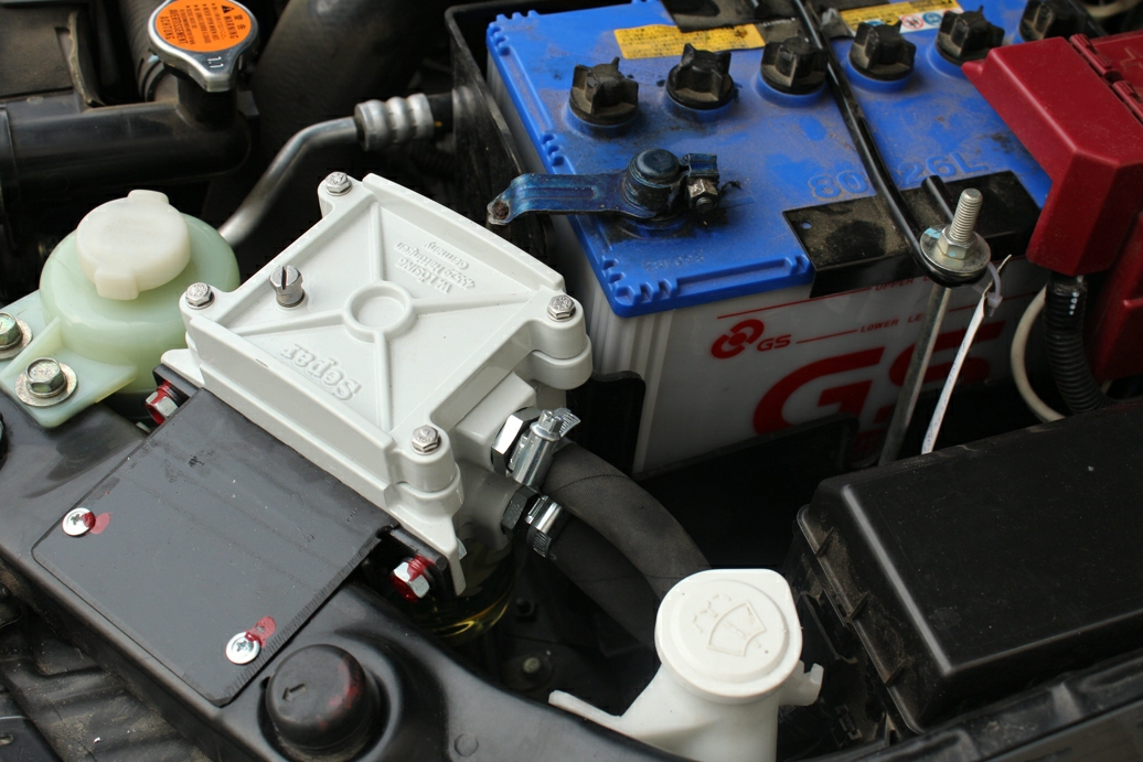

Добрый день. Вот и я озадачился поставить Separ (вариант с подогревом). Если кто ставил на Паджеро Спорт 2011 года, подскажите пожалуйста а еще лучше фото, куда ставили поворотный тумблер в салоне? Чтобы было эстетично и в то же время удобно.

У кого-нибудь стоит Сепар подогреваемый?

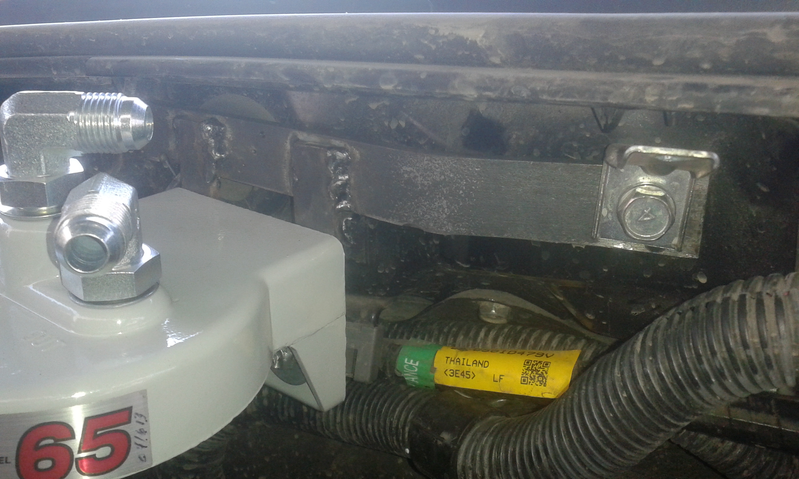

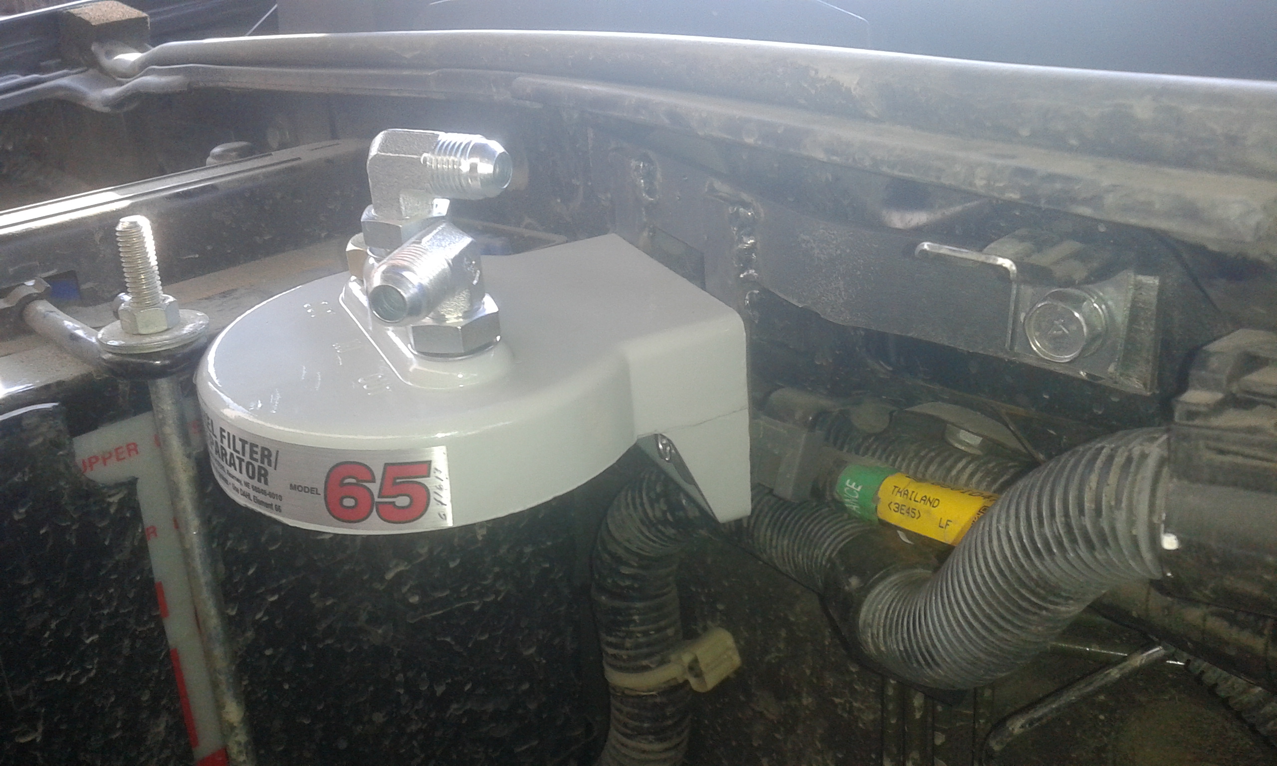

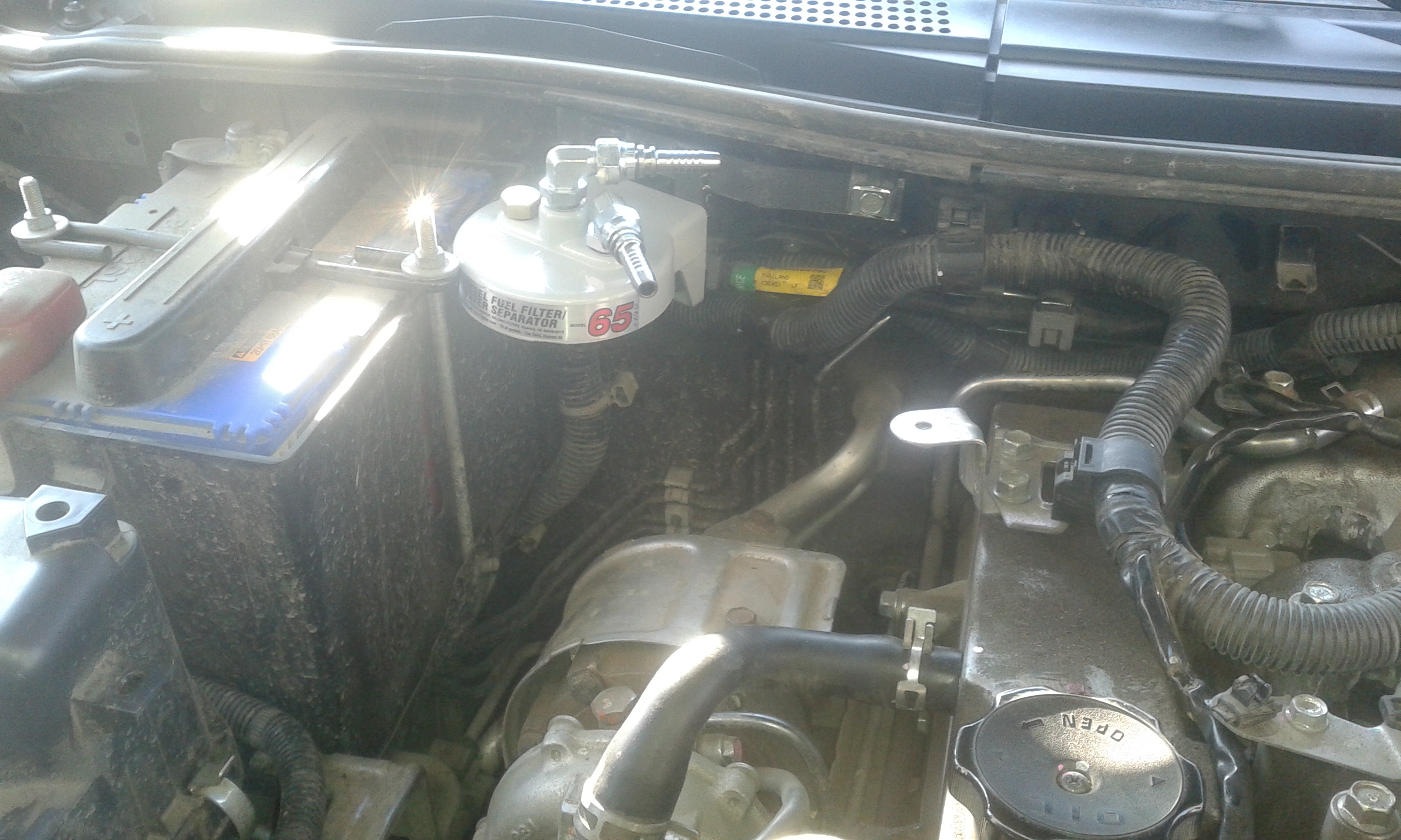

Вот наконец-то поставил это чудо. Проехал пока около 300 км с ним, грязи, воды пока не наблюдается :)
