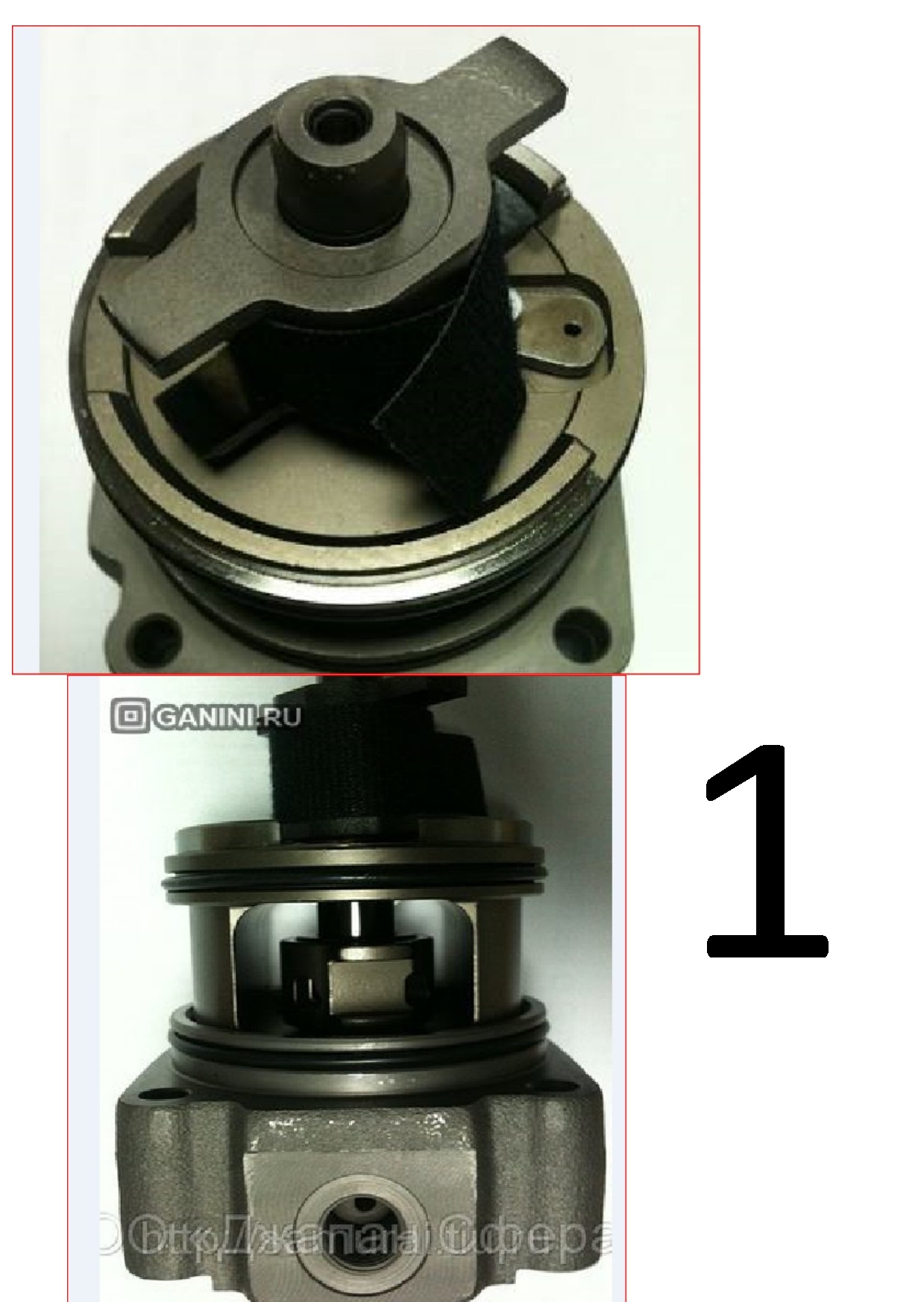

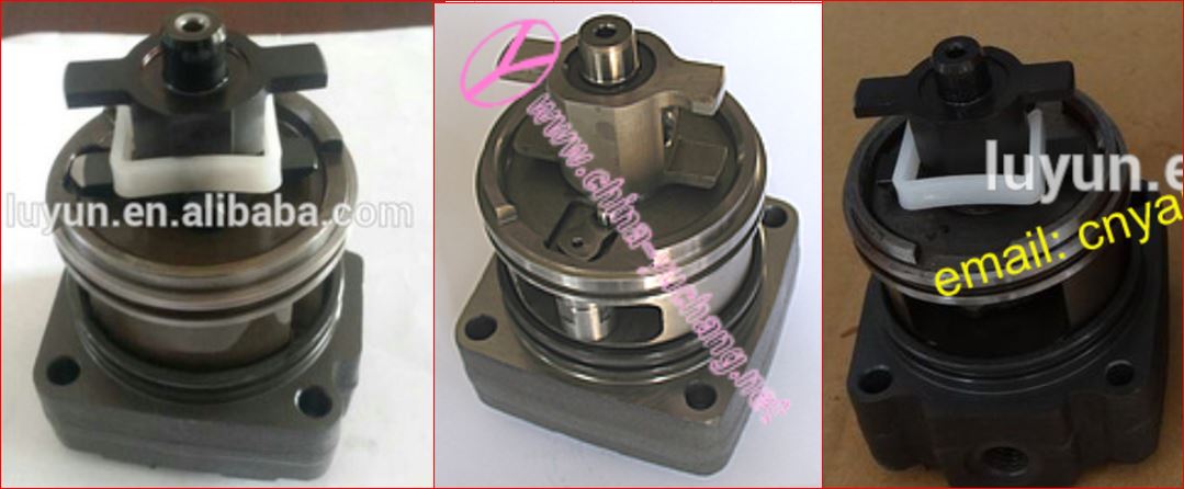

Vitalya-74 писал(а): ...Я хочу сказать, что плунжера у них не сразу пошли нужного качества. Я бы даже сказал просто сыромятина иногда поподалось...
а на вид роторы "нужного качества" запомнились? сходу на вид видны три варианта. да еще каждый предлагается с разными вариантами качества.

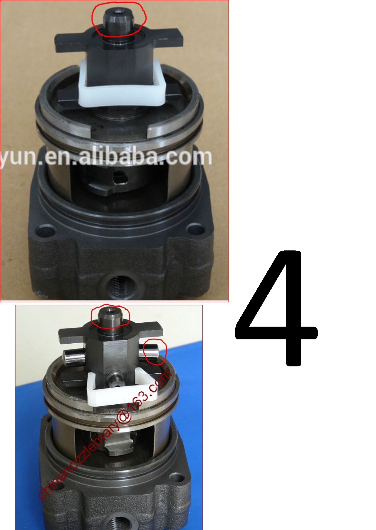

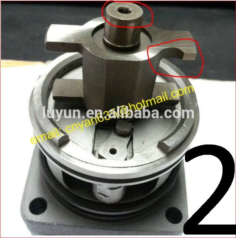

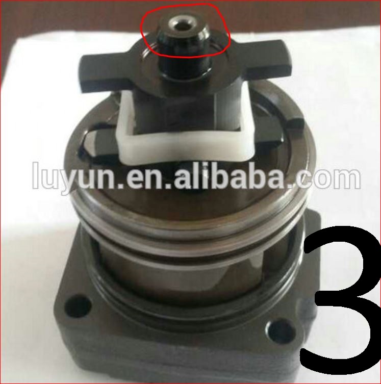

Vitalya-74 писал(а):...Но всё это может быть искажение снимка.
Не думаю так. Предположим, №1 это оригинал, тогда №2, №3 и №4 (где, возможно, два варианта одного этого экземпляра) - это разные варианты китайских роторов. Там красным я обвел их очевидные индивидуальные отличия. Надеюсь, это поможет в сборе статистики их качества либо его отсутствия.

Сообщение Vitalya-74 »
Номер 2 точно не оригинал. Нет фаски на роторе, проточка на крыле, поводок совсем другой формы.

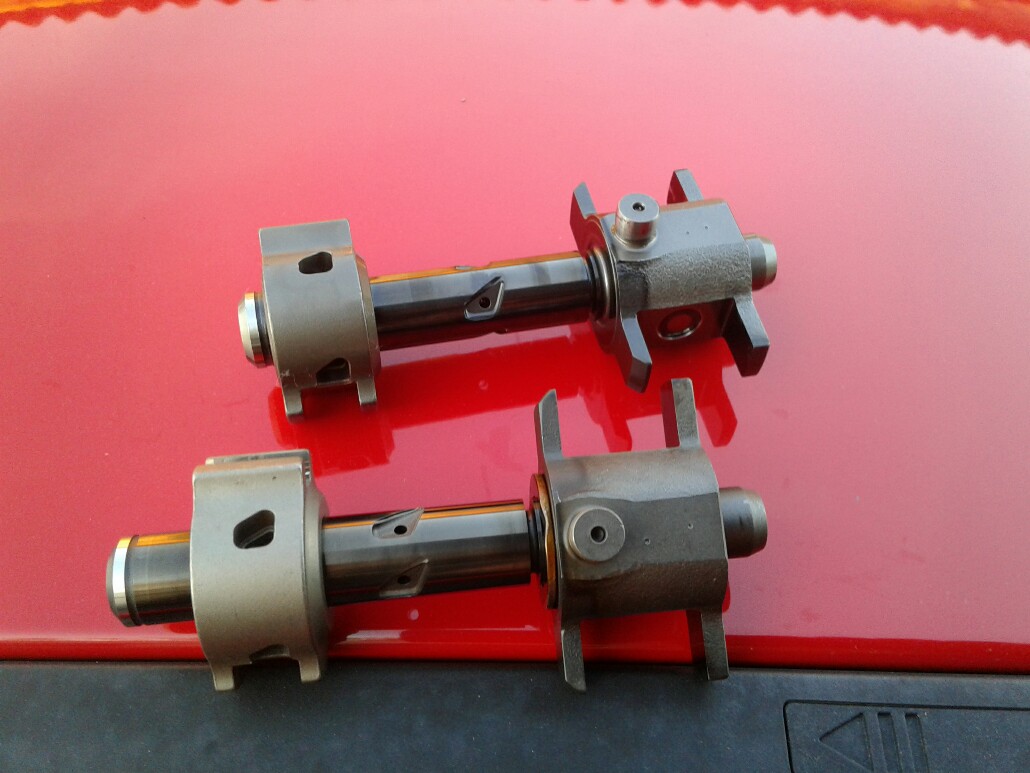

Сообщение Непопаджеро »
Хорошо. Вот два ротора. Какой из них вы поставили бы в насос?
Один из них из работающего насоса, второй -из контрактного.
Отличия я скажу позже. Они плохо видны на фото.

Непопаджеро, оба ротора- "настоящие" :)

я бы нижний поставил ))) но я в роторах не очень шарю, но видно, что на верхнем вроде как выработка есть(за фаски и тд - не скажу, не знаю просто). Правда не в курсе, насколько такая выработка как на фото - критична.
