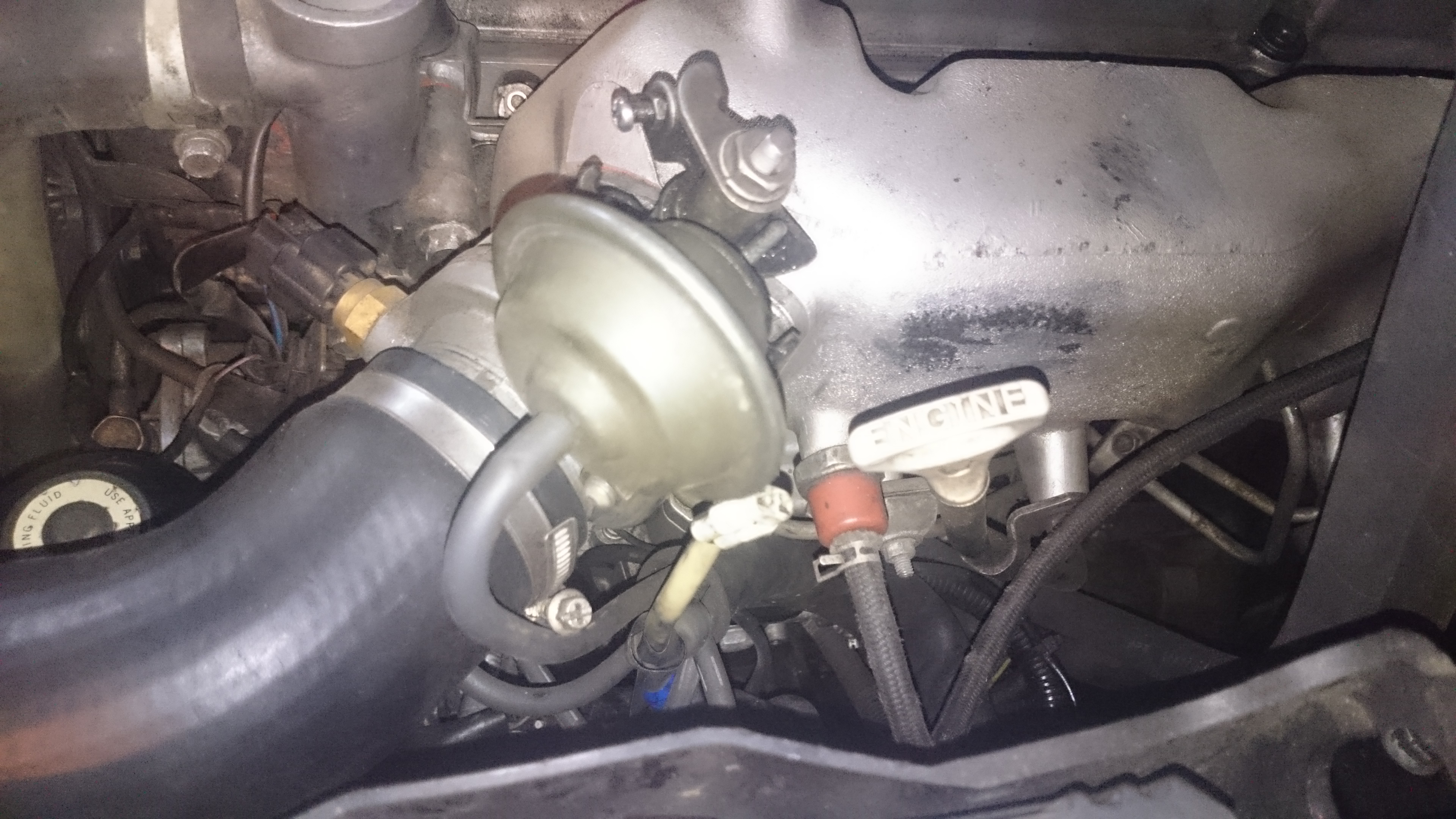

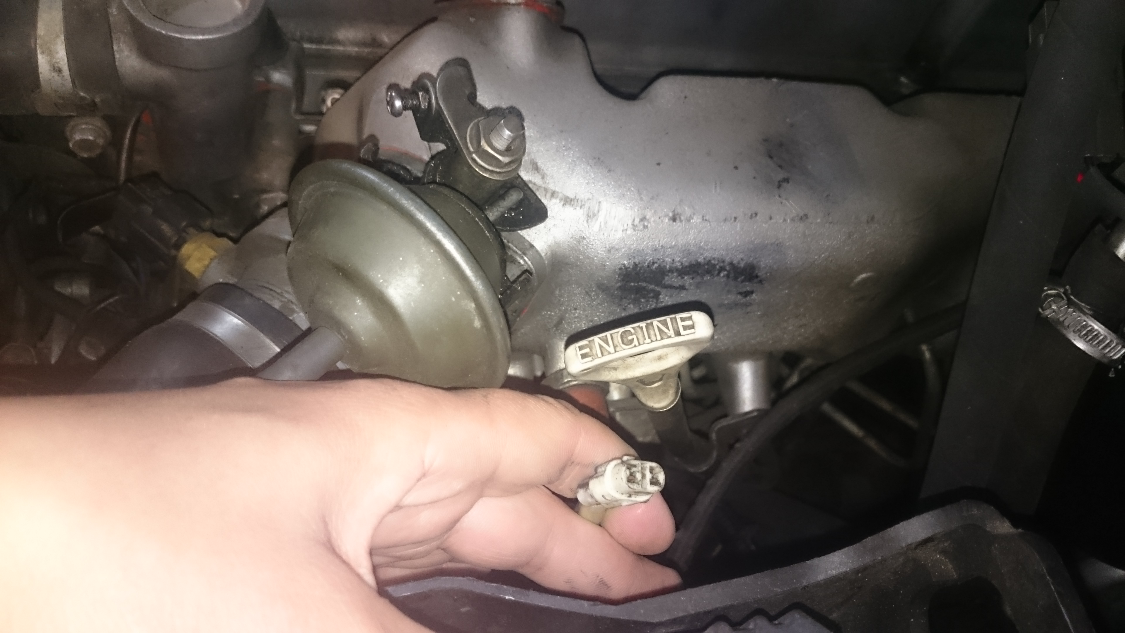

В процессе поиска неисправностей протянул хомуты и заменил их на топливных трубках, идущих к ТНВД. Теперь при прокачивании помпой на фильтре кнопка становится упругой. Хотя воздух вряд-ли из системы выгнал при отвернутом винте прокачки. Как лучше прокачать? А то тут несколько способов описано, при включенном зажигании или только помпой качать, трубку обратки отворачивать?
Еще около впускного коллектора обнаружил провод с белой фишкой. Но куда он должен быть подключен не нашел при беглом осмотре. Что это за провод может быть?
