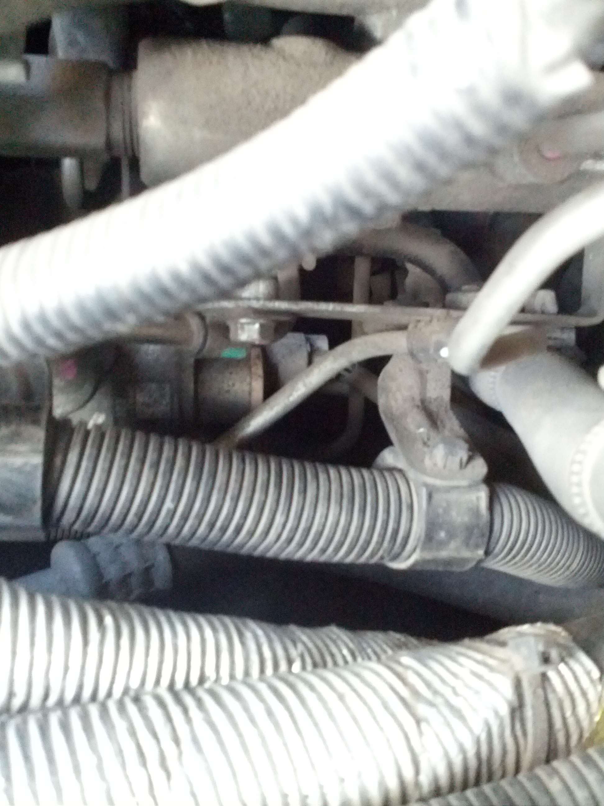

Как к этому датчику подлезть то снять? Все вокруг разбирать?

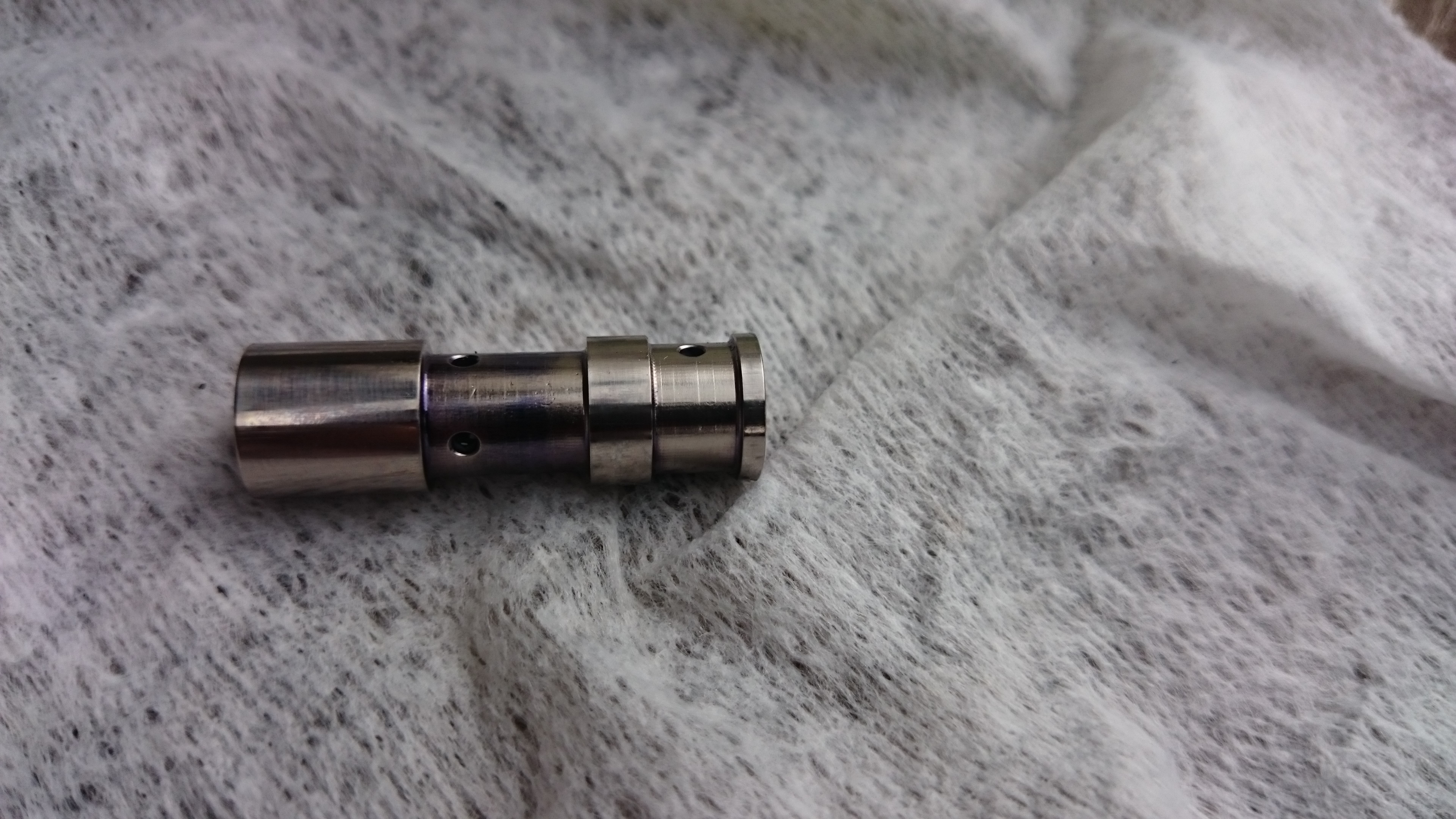

Ремонтировать полировать этот шток-поршенек нет смысла?
Или у каго-то помогало?

Привет! Я так "снимал"!(ничего вокруг не разбирая) Правда гемор! И плюс у меня руки длинные!mrCS писал(а):Ремонтировать полировать этот шток-поршенек нет смысла?

Спасибо мелкому 6тиграннику от Икеевской мебели
Только им смог подлезть.
Были задиры на поршеньке.
Полирнул дремелем, поставил - всё ок на всех режимах
Едет ок, экономичность и приемистость в норме.
правда в Torque pro давление теперь на ХХ показывает вместо 32-33мПа 40-41мПА.
поэтому и надо инициализировать в MUTIII его видимо.

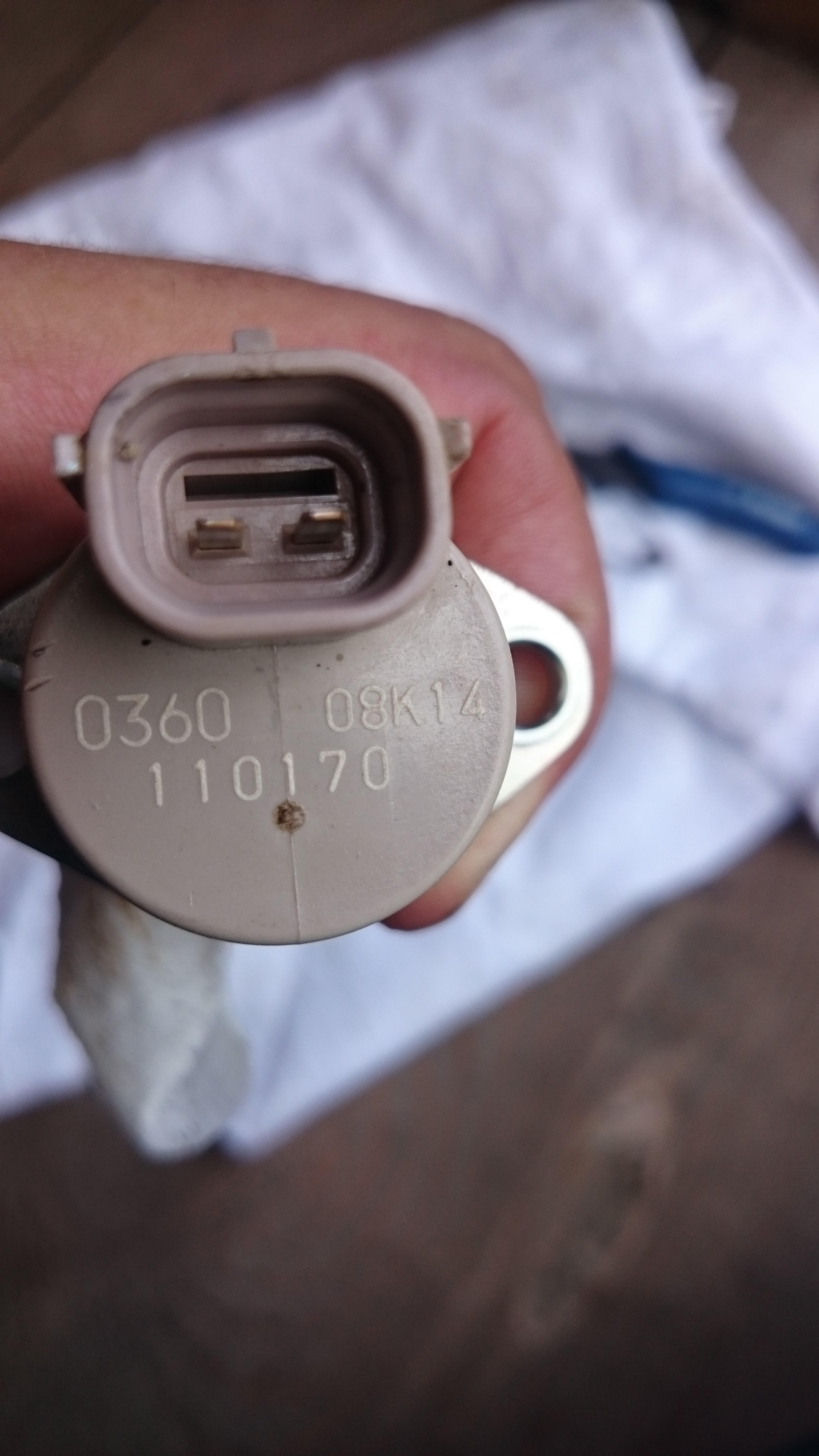

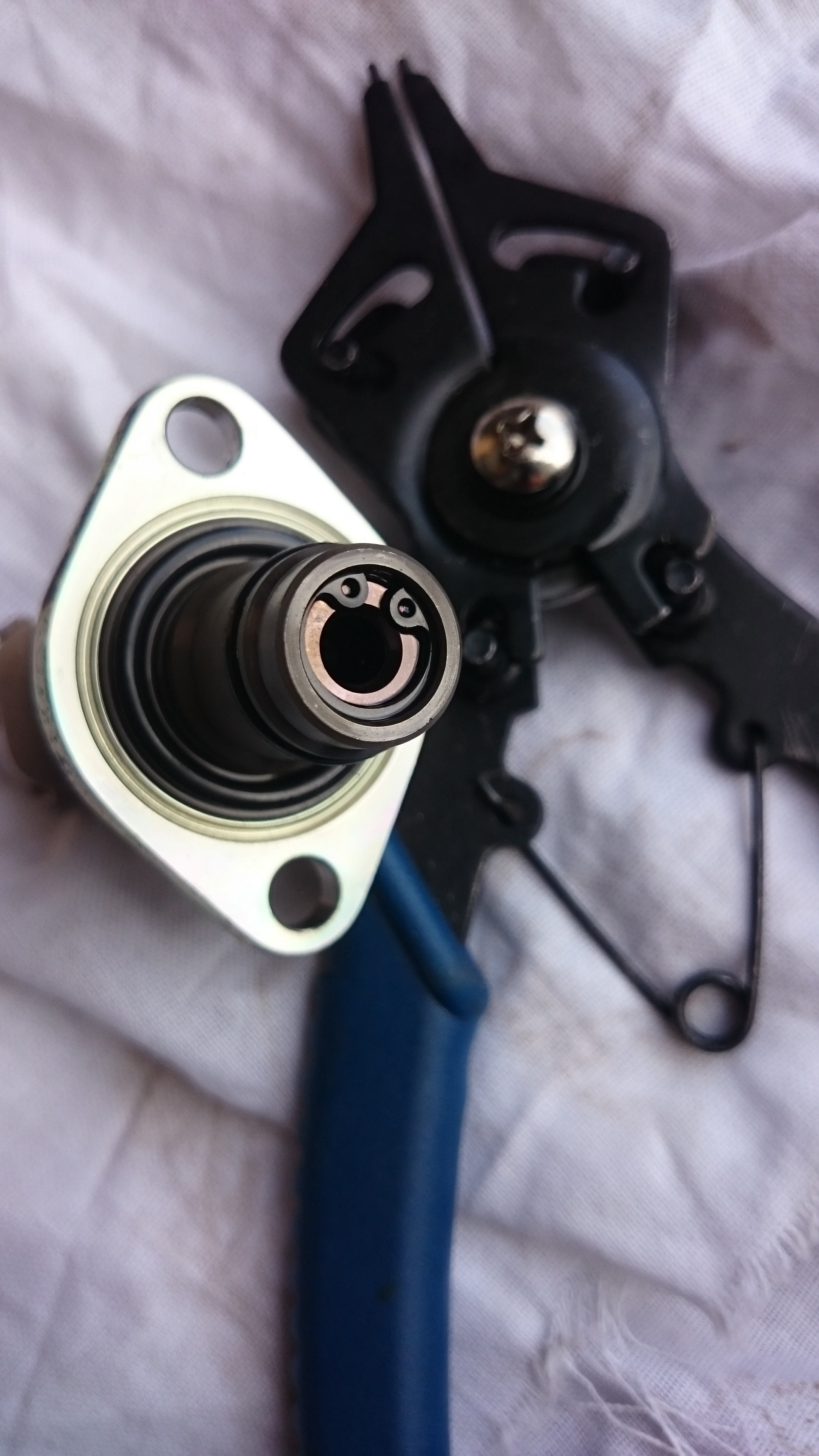

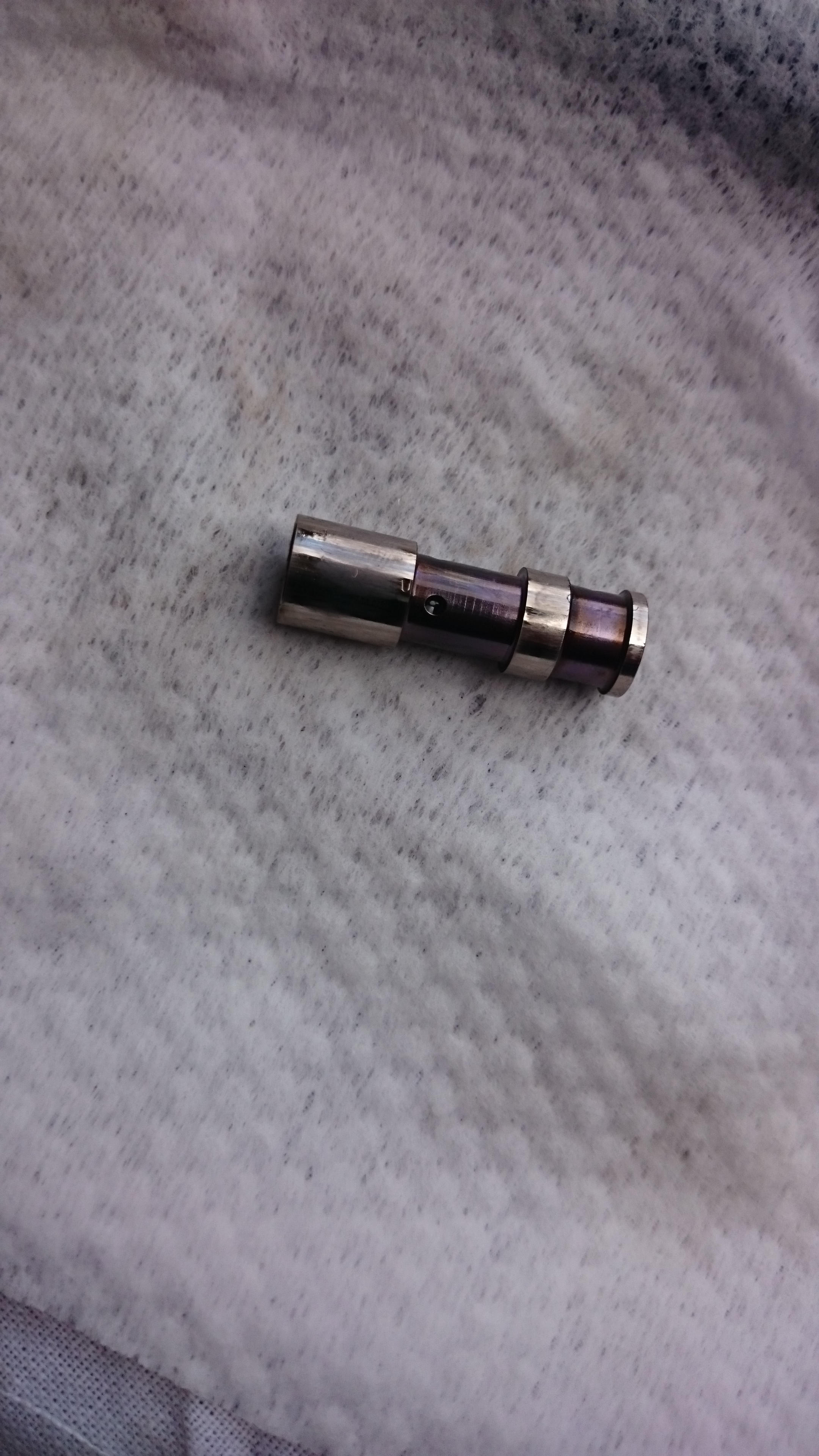

Не удержался, сделал ревизию (были предпосылки - хотя походу залился фигней).
По каталогу у меня должен стоять 1460A037 - типа неразборный. Ктоб сказал в чем заключается неразборность? Как не крути а шток будет у всех вытаскиваться, ибо точить буртик дороже стопорного кольца.
Единственные цифры на клапане: Никакой грязи, пыли итд не обнаружил, все чистенько красивенько.
Износ идет по одной стороне: Пасту ГОИ как всегда забыл, полирнул кузовной полиролью (только отмывать ее тяжко - налипает внутри). Деталька таки прецизионного исполнения и шкуркой тереть очень неправильно.
На месте задиров после полировки:
При вставке, провернул поршенек на 180 градусов, пусть износ идет по другой стороне.
PS: Вроде едет нормально... Проехал 80 км.

Обрезал длинный шетигранник, чтоб он выходил за провода. Дальше мелкой трещоткой отвинчивается на ура. Шетигранникилучше привязать шнуром, падать вниз он будет часто.mrCS писал(а):Как к этому датчику подлезть то снять? Все вокруг разбирать?

Клапан регулирует давление в рампе. У клапана самые точные поверхности это диаметр. Подозреваю что длина внутреннего штока (как и длина корпуса) имеет большой допуск при изготовлении, ибо нет смылса в ее высокой точности. Так же большой допуск по расположению перепускных отверстий. Рельно тяжко контролировать продольные размеры на цилиндре, цена клапана и так зашкаливает. К этому добавляется катушка индуктивности, параметры которых после намотки будут отличаться, точных катушек тоже не делают.
Это означает что у каждого клапана персональный ход штока, поэтому нужна регулировка.
