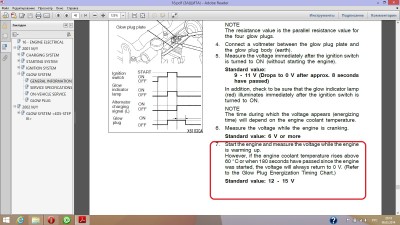

Вот только давай без самодейтельности. Не надо придумывать того чего нетVitalya-74 писал(а):На П-3 с 41 мотором алгоритм немного другой нежели на форкамерных двигателях. Т.е они работают только для запуска.

Гляну что в моём варианте. Но не на одном авто (с 41 движком)не замечал напруги после запуска. Так что пока на паузе......

Скажи лучше не смотрел. Ибо 41 не так на нагрузку реагирует когда исправен. Как впрочем и 40-ой EFI.
Ну на результат "пауза" точно не повлияет

Если бы не смотрел реально мультиметром, то промолчал бы. А так реально смотрел. То что в книге написано не смотрел. Завтра гляну. Ну и видео сделаю, если будет 41холодный.

Да, в букваре именно так и написано как ты и сказал 180 но не далее 60 градусов. Но я так же знаю и о ошибках букворя. Буду смотреть..... для чистоты экспиремента увидеть бы у кого есть вторая ступень. Я же повторюсь, что наблюдал это не на одной машине, а как мин на трёх. Ну и не заморачивался .....

А как Вы определяли что после запуска свечи всё же продолжают греть, я прибором. А Вы?
Я думаю что свечи тут не причём (парение). Потому как система облегчения запуска работает в полной мере до +40 градусов ОЖ. Ну это опять же если верить букварю. В реале, не проверял. Надо будет проверить и эти цифры. Хотя говорю что ошибки в букваре есть.

Очень просто , здесь легко проверить питание на свечи , пластиковую крышку только снять и контрольку на плюс подвод к шине и вот после запуска в морозы контролька горит , а значит и свечи греются , где-то минуты три-пять , я не замерял секундомером и в это-же время идёт с трубы парок , чуть побольше , чем у соседа , но и объём-же в два раза больше ,и , как только гаснет лампочка , так мгновенно прекращается пар из трубы , будто , кто вентиль перекрыл , потому я и связал эти два явления воедино. Единственно , что могу сказать , что за это время нагреться двигатель до 60 градусов , конечно-же не смог бы , видимо по времени. Вот сейчас при плюсовой температуре такой картины нет , почему-то , но контрольку не вешал , как работают свечи сейчас не знаю , подозреваю , что так-же , как и в мороз , не так уж и тепло сейчас , где-то плюс три , но картина с паром поменялась , на днях поинтересуюсь да и напряжение на свечах померяю , я мерял , но забыл сколько там было , по-моему здесь напряжение на свечи не ограничивается , а это плохо...Vitalya-74 писал(а):А как Вы определяли что после запуска свечи всё же продолжают греть, я прибором. А Вы?

Я тебе говорю что есть. Если нет, смотри почему. Все ли условия соответствуют.Vitalya-74 писал(а):Да, в букваре именно так и написано как ты и сказал 180 но не далее 60 градусов. Но я так же знаю и о ошибках букворя. Буду смотреть..... для чистоты экспиремента увидеть бы у кого есть вторая ступень. Я же повторюсь, что наблюдал это не на одной машине, а как мин на трёх. Ну и не заморачивался .....

Конечно буду разбираться.SNOOPER писал(а):Я тебе говорю что есть. Если нет, смотри почему. Все ли условия соответствуют.Vitalya-74 писал(а):Да, в букваре именно так и написано как ты и сказал 180 но не далее 60 градусов. Но я так же знаю и о ошибках букворя. Буду смотреть..... для чистоты экспиремента увидеть бы у кого есть вторая ступень. Я же повторюсь, что наблюдал это не на одной машине, а как мин на трёх. Ну и не заморачивался .....
