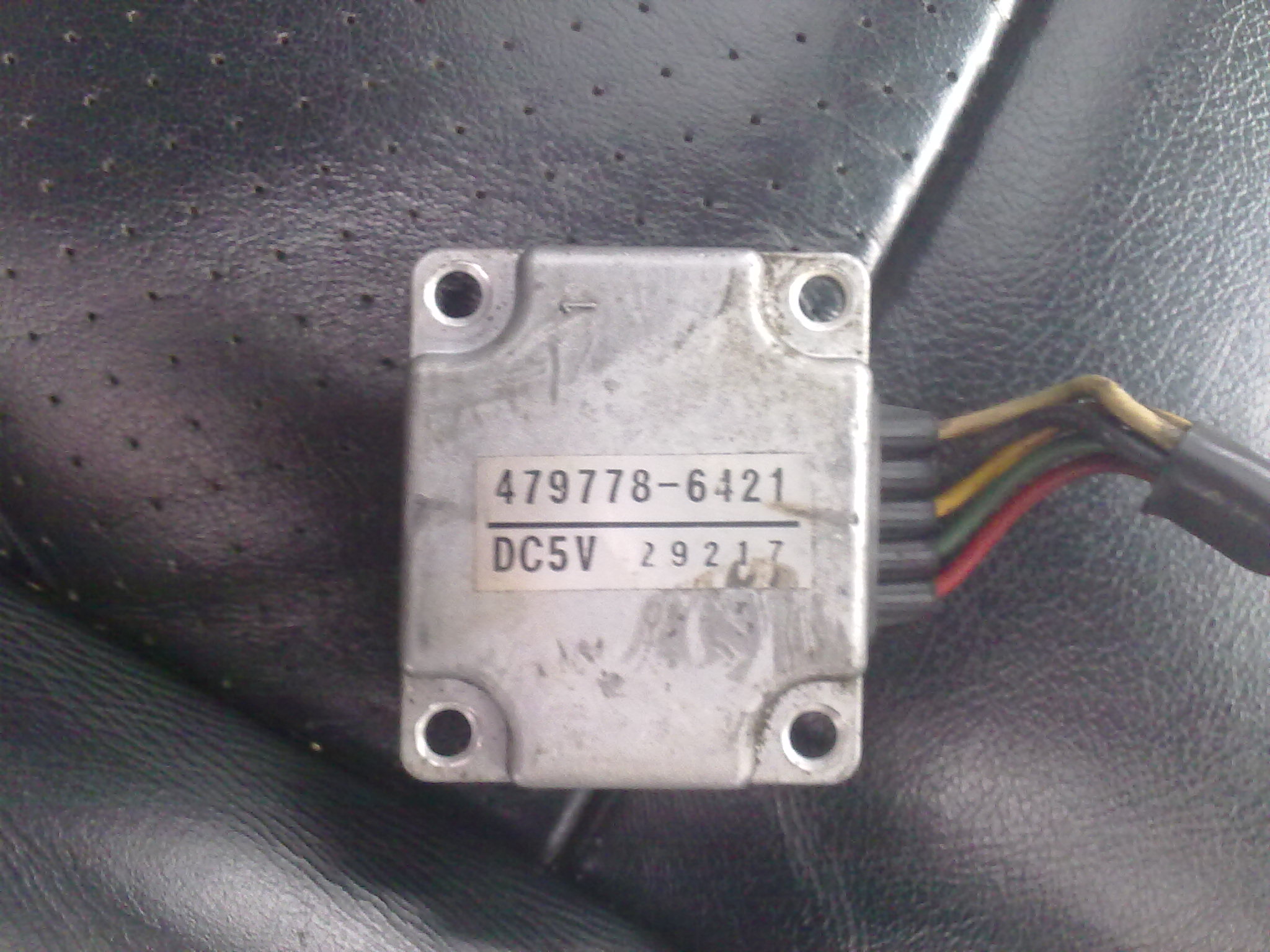

Здравствуйте Уважаемы форумчане !!! После капитального ремонта ТНВД и его установки на машину появилась проблема, при диагностике выдаётся ошибка 46 (Постоянное запоминающее устройство (ROM) коррекции впрыска топлива и его электрические цепи). Это маленький блок управления на самом ТНВД с пятью проводами
. По внешним признакам это проявляется огромным расходом топлива, слабая тяга, коптит черным дымом на повышенных оборотах и при переключении передач (АКПП). Пробовали на сервисе снимать эту ПЗУшку с другого насоса VRZ ставили мне на насос ,так вот на ней ошибка ушла, а коптить не перестала. Вопрос вот в чём : есть ли у кого-нибудь в гараже мертвый насос от нашего 41 двигателя с которого можно было бы прикупить эту ПЗУшку ??? Заранее благодарен за советы, надеюсь на ваше понимание !

Привет! А что с пробегом? что то решилось? У меня есть такой насос, но не мой, доктора, он мне его давал для тренировки. Если я с ним свяжусь в ближайшее время, я узнаю... намерен ли он его продавать по зап.частям.
