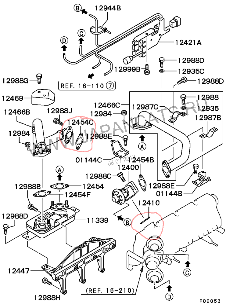

Всех с новым годом. В каникулы решил позаниматься авто. Глох на холостых при включении D или R АКПП. Добрался до клапанов ЕГР и дроссельной заслонки. Оказалось первый клапан ЕГР не рабочий. Кто нибудь знает как его отдельно купить или нужно на разборку. Да и шланги некоторые сняты. У кого нибудь есть схема или картинка подсоединения вакуумных шлангов на 4М41. И еще подскажите, заглушка на клапанах, она должна полностью глушить или через нее клапан сбрасывает вакуум.

сколько раз просил народ о схемах,фото так не кто и не помог езжу вообще без шлангов с холостыми тоже проблема ,но это скорей тнвд.ГОСПОДА МОЖ КТО ПОМОЖЕТ СО СХЕМАМИ И ФОТКАМИ?

а что не понятного?

а что по этой схеме может быть понятно? релюшек там непомню щас 3 или 4 и на все пиходит по 2-3 шланга вакумных вот расположение этих шлангов на релюшках(клапанах) меня и интересует и соответственно от них ко всему остальному,а эта схема из экзиста фуфло полное я извиняюсь.

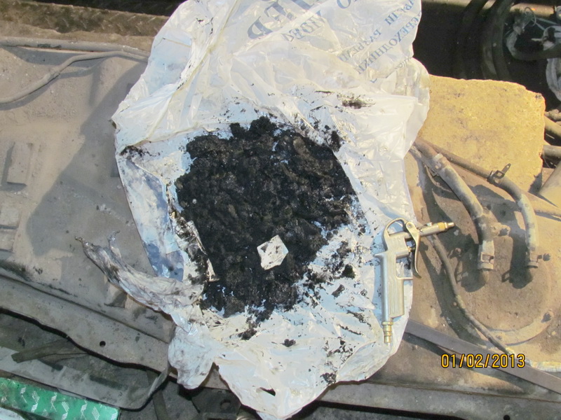

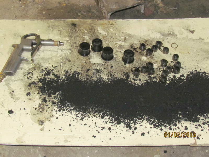

Для сомневающихся в необходимости глушения EGR пара наглядных фоток. Вторая, сажа из каналов впуска в ГБЦ. Заужены каналы были процентов на 20. перваяая фотка - плодородный слой из самого впускного коллектора...

Последствия некорректной работы рециркуляции приходят в виде "капиталки" движка, ибо начинает "сапунить", "есть" масло и топливо, теряется динамика...
