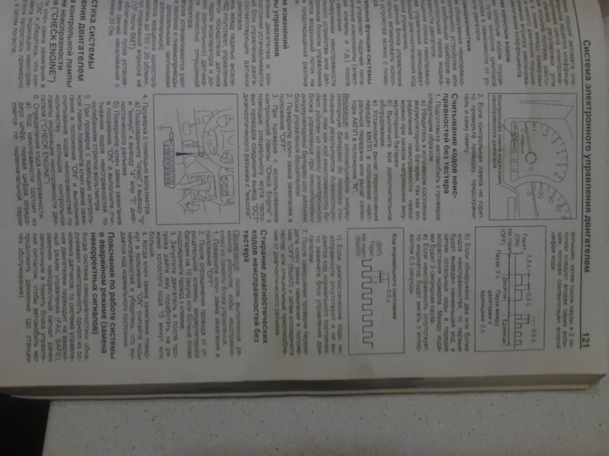

bkmz123
Сообщения: 523
Зарегистрирован: 03 окт 2009, 12:38
Мой автомобиль(и):: MMC Pajero 3 (Дизеляка)
Откуда: Архангельск
Откуда: Архангельск
Поблагодарили: 17 раз
Re: Самодиагностика
Сообщение bkmz123 »
Считать моргания элементарно, сначала идет серия из длинных морганий - 1 цифра, затем пауза и серия коротких морганий - 2 цифра. Сосчитать их и получится код. Если ошибка не одна то далее выдается следующий код ошибки и так по кругу.

Ну вот,уже кое что.Замыкать 1 и 4 контакт?
bkmz123
Сообщения: 523
Откуда: Архангельск
Откуда: Архангельск
Re: Самодиагностика
Сообщение bkmz123 »
Вроде да, утром могу скинуть скрин из мурзилки

bkmz123
Сообщения: 523
Откуда: Архангельск
Откуда: Архангельск
Re: Самодиагностика
Сообщение bkmz123 »
Как то так

Начинающий рыбак
Сообщения: 754
Зарегистрирован: 23 дек 2013, 14:07
Двигатель:: 4М41
Мой автомобиль(и):: Паджеро 4 2008г.
Откуда: Серпухов
Откуда: Серпухов
Поблагодарили: 13 раз
Re: Самодиагностика
Сообщение Начинающий рыбак »
bkmz123 писал(а):Вроде да, утром могу скинуть скрин из мурзилки
Спасибо,мне бы еще следующую страницу если не сложно.

Самодиагностика выдала только одну ошибку 25.
