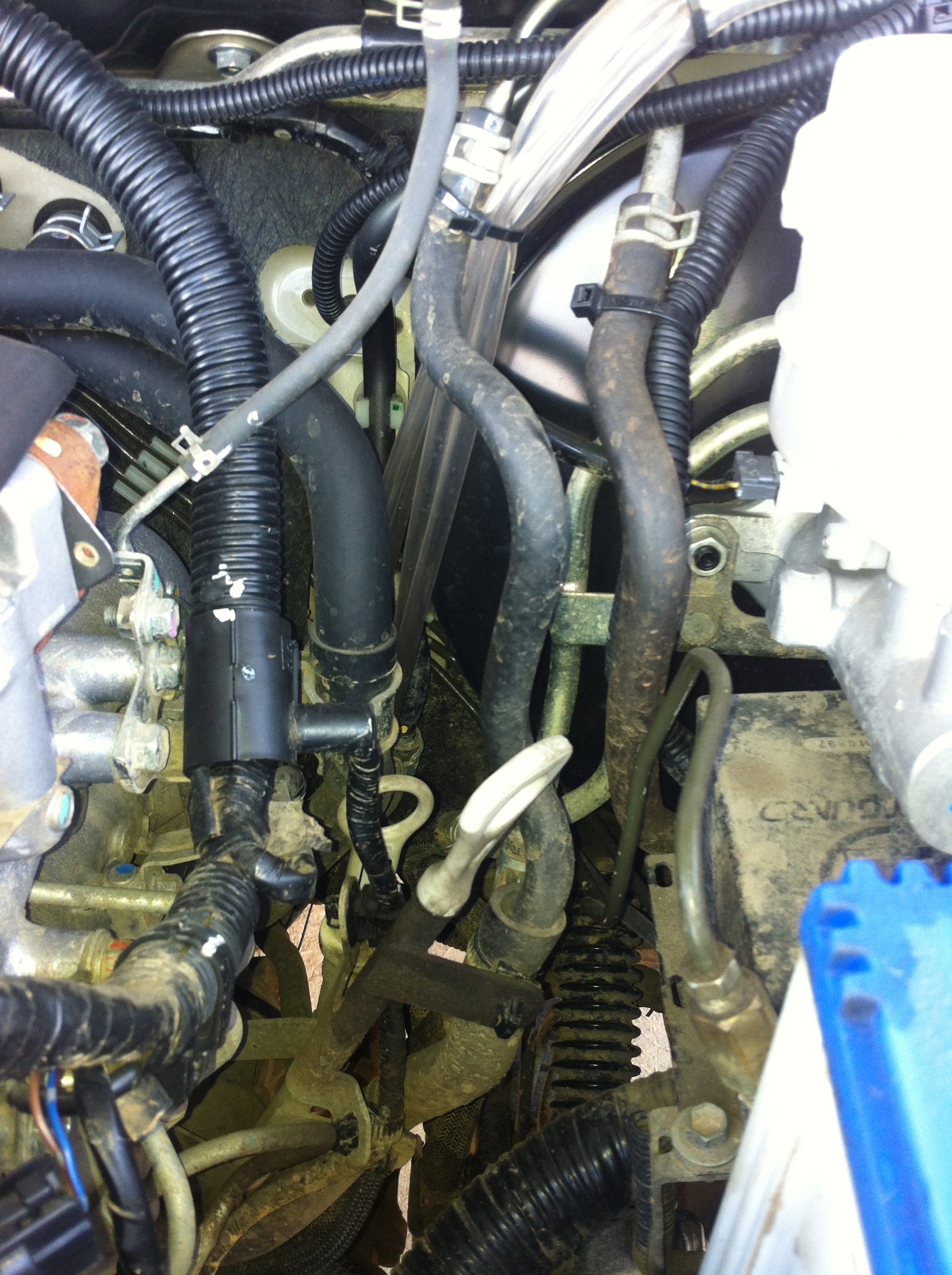

Что-то я не воткнул куда фильтр ставить? От топливного фильтра идут 2 шланга, на головке стрелка...блин но если судить по стрелке - фильтр работает в обратную сторону.

Там 4 шлангаRodogast писал(а):Что-то я не воткнул куда фильтр ставить? От топливного фильтра идут 2 шланга, на головке стрелка...блин но если судить по стрелке - фильтр работает в обратную сторону.
Стрелка которую ты видишь- эт обратка и её направление
Терь загляни под машину и увидишь 2 трубки, которые поднимаются( или опускаются

Ставить надо перед штатным фильтром, так будет возможность контролировать загрязнённость штатного фильтра и качество того что залил.

Так и не вдуплил в какой из этих двух шлангов врезать фильтр. Ребят, ткните носом в какой шланг врезаться? Сижу перед машиной, так что за оперативный ответ будет огромнейшее спасибо))

На машине посмотреть не могу, а на память не помню...
Смотри- проследи, куда уходит трубка, на которую одетый шланг с *твоими* стрелками сверху фильтра... Это обратка...
Её трогать не нужно. Рядом с этой трубкой( спаяная перемычкой в нескольких местах) идёт другая трубка. Чуть толще...
Вот в неё врезаться...
Если память не отшибает она(подача на фильтр) подходит к фильтру со стороны ГТЦ...самая толстая
посмотрел в мануале)
№2 со стороны ГТЦ( толстый) надо *разорвать*- это подача с бака.....
