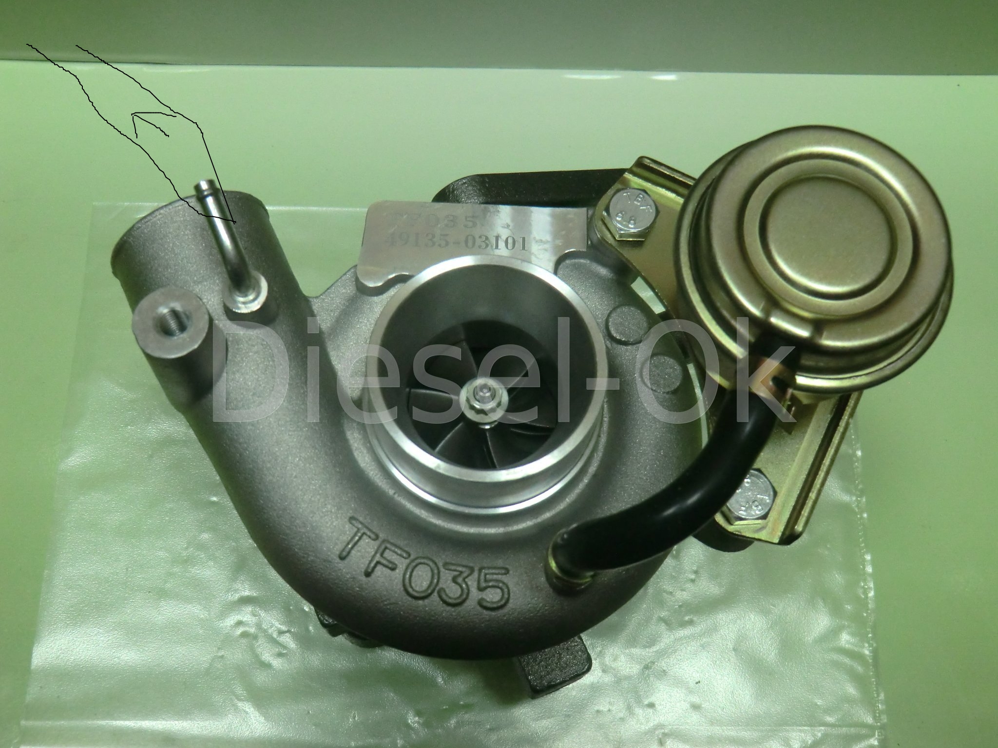

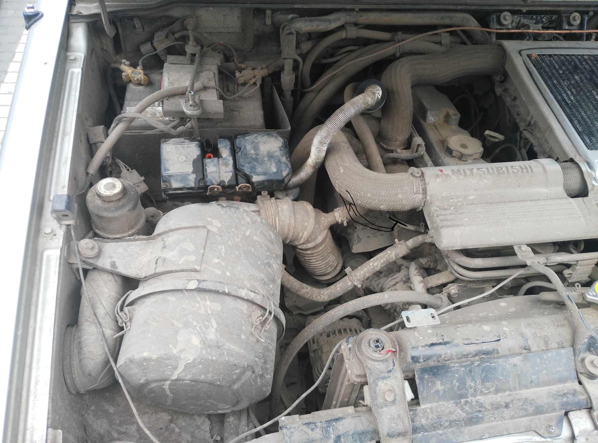

Сам понимаю что чудес не бывает... Тут
Потом подключаю вот тут , вставляю тройник и в таком случае срабатывает аварийный клапан . Хотя давление развивает 0,8 и он сразу срабатывает.бывает 0,9.
Когда глушил шланг с перепуска давление развивалась 1.2 и только тогда срабатывал аварийный клапан. Понимаю чудес не бывает. Но как так получается? Теоретический сам понимаю что бред, но на практике он почему то срабатывает при меньшем давлении когда подключена трубка на корректор по наддуву.
Фото не моё, из интернета.
подключаю шланг и манометр. Давление 0,9. Даже 1,0. Всё хорошо. Потом подключаю вот тут , вставляю тройник и в таком случае срабатывает аварийный клапан . Хотя давление развивает 0,8 и он сразу срабатывает.бывает 0,9.
