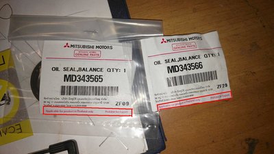

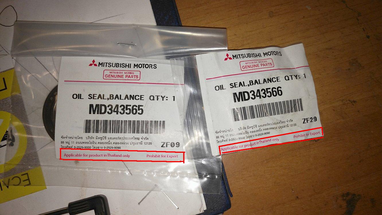

МММдааа... Красиво... :*SCRATCH*:
Я так понимаю, не только дизелистов может каснуться.
Значит стоит всем задуматься... и обращать внимание на дополнительные надписи на упаковке типа этой.

dvm99 писал(а):МММдааа... Красиво... :*SCRATCH*:
Да ЛЮБЫЕ резино-технические изделия.

Сообщение Жипер »
Я правильно перевел надписи: только для использования в Тайланде???
Это какая тварь их к нам повезла?
Там же средняя температура за год под 30грС.
ftsyuri1@mail.ru
Сообщения: 57314
Благодарил (а): 1020 раз
Поблагодарили: 4762 раза
Re: ВНИМАНИЕ ВЛАДЕЛЬЦЕВ ДИЗЕЛЬНЫХ НМПС и Л200!!!
Правильно, только первую. Вторая, с права, экспорт запрещён.
Бизнес Юра, ничего личного. :)
ПС от резино-технических изделий с такой надписью я отказываюсь.
Поставщик начал изучать иностранные языки.
ПСС Бывает эта же надпись "арабской вязью", тоже красного цвета.
Так же стоит отказываться от резины.

dvm99 писал(а):
SNOOPER писал(а):Бывает эта же надпись "арабской вязью", тоже красного цвета.
О, даже как! :=-O:
Есть предложение модераторам: может название ветки как-то поменяете?
Уже банер пора на центральной странице вешать, у меня тормозные шланги с этой надписью - http://pajero4x4.ru/bbs/phpBB2/viewtopi ... 5#p2419881.

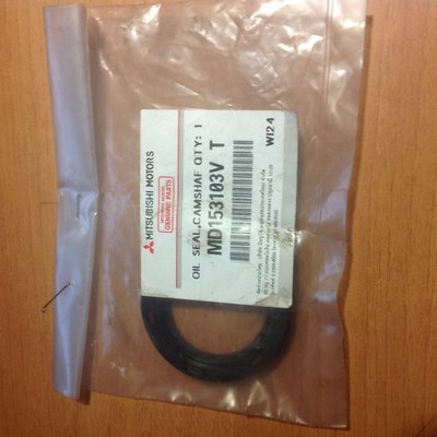

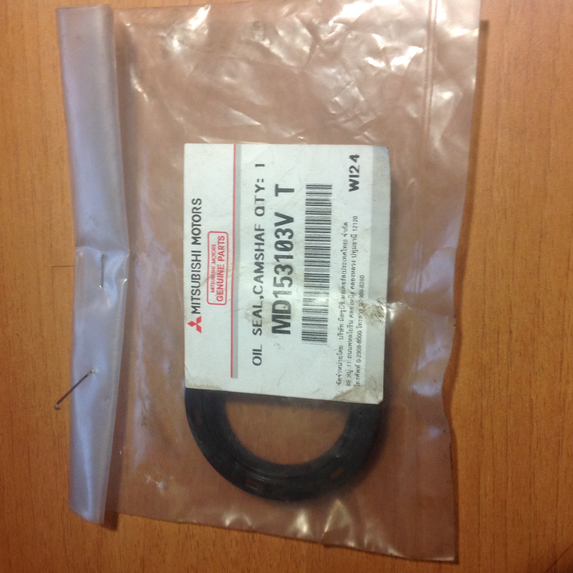

вот еще вариант
который у нас брать не стоит как мне кажется
