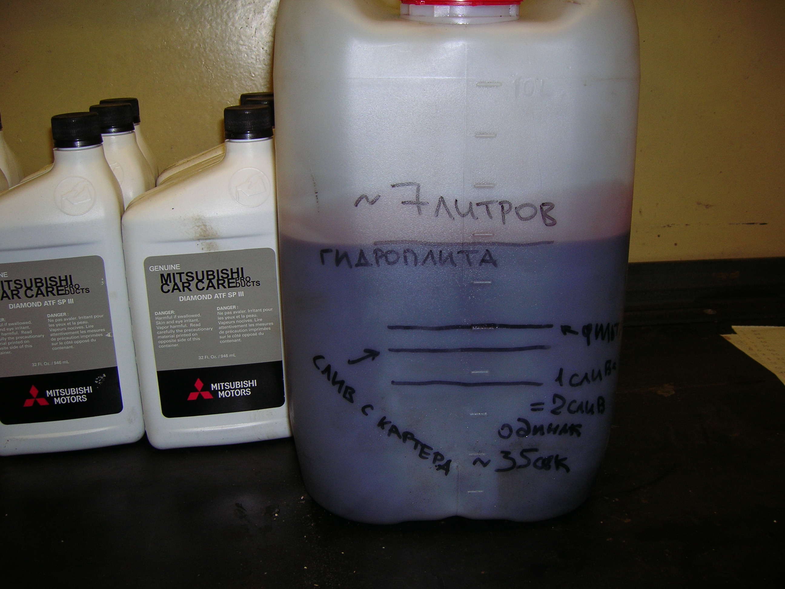

Вопрос по замене жижи в АКПП. Каким образом измеряют количество слитого масла из агрегатов(ДВС и АКПП)на автосервисах? Учитывая, что они применяют специальную передвижную установку на колесиках с огромной, подвижной воронкой сверху. Я неделю назад сменил масло и в АКПП, и в ДВС. Сидя в "гостевой комнате сервиса и приглядывая :) за работой мастера, был удивлен, что он слил жижу из АКПП не измерив ее точное количество. Потом залил свежую(5 литров. 6-й литр вернули). В уровень попал, вроде бы, но метод измерения слитой жижи для меня остался загадкой:)
Спасибо!
С уважением, Андрей
Псакой буду, если вру! :-)

BabyHummer A-328 писал(а):Вопрос по замене жижи в АКПП. Каким образом измеряют количество слитого масла из агрегатов(ДВС и АКПП)на автосервисах? Учитывая, что они применяют специальную передвижную установку на колесиках с огромной, подвижной воронкой сверху. Я неделю назад сменил масло и в АКПП, и в ДВС. Сидя в "гостевой комнате сервиса и приглядывая :) за работой мастера, был удивлен, что он слил жижу из АКПП не измерив ее точное количество. Потом залил свежую(5 литров. 6-й литр вернули). В уровень попал, вроде бы, но метод измерения слитой жижи для меня остался загадкой:)
Спасибо!
Методом знания объемов на участках системы.а что так мало то, полный обьем 9.7. Литров 8-9 должно было уйти точно, а если не жалеть 10-11л.
Тебе как меняли то и какой пробег?
http://www.pajero4x4.ru/bbs/phpBB2/view ... hp?t=15228
Есть вопросы по Четверке? Идите в F.A.Q.!
Спасибо!
Таким способом (через трубку щупа) замена происходит очень неполная литра 4-4,5
Приходилось на тройке менять и даже разбирать.
Сначала сливал с радиатора охлаждения два раза, а потом с поддона (на фото)
Моя машина; Pajero III (3,2 DI-D),АККП,2000
