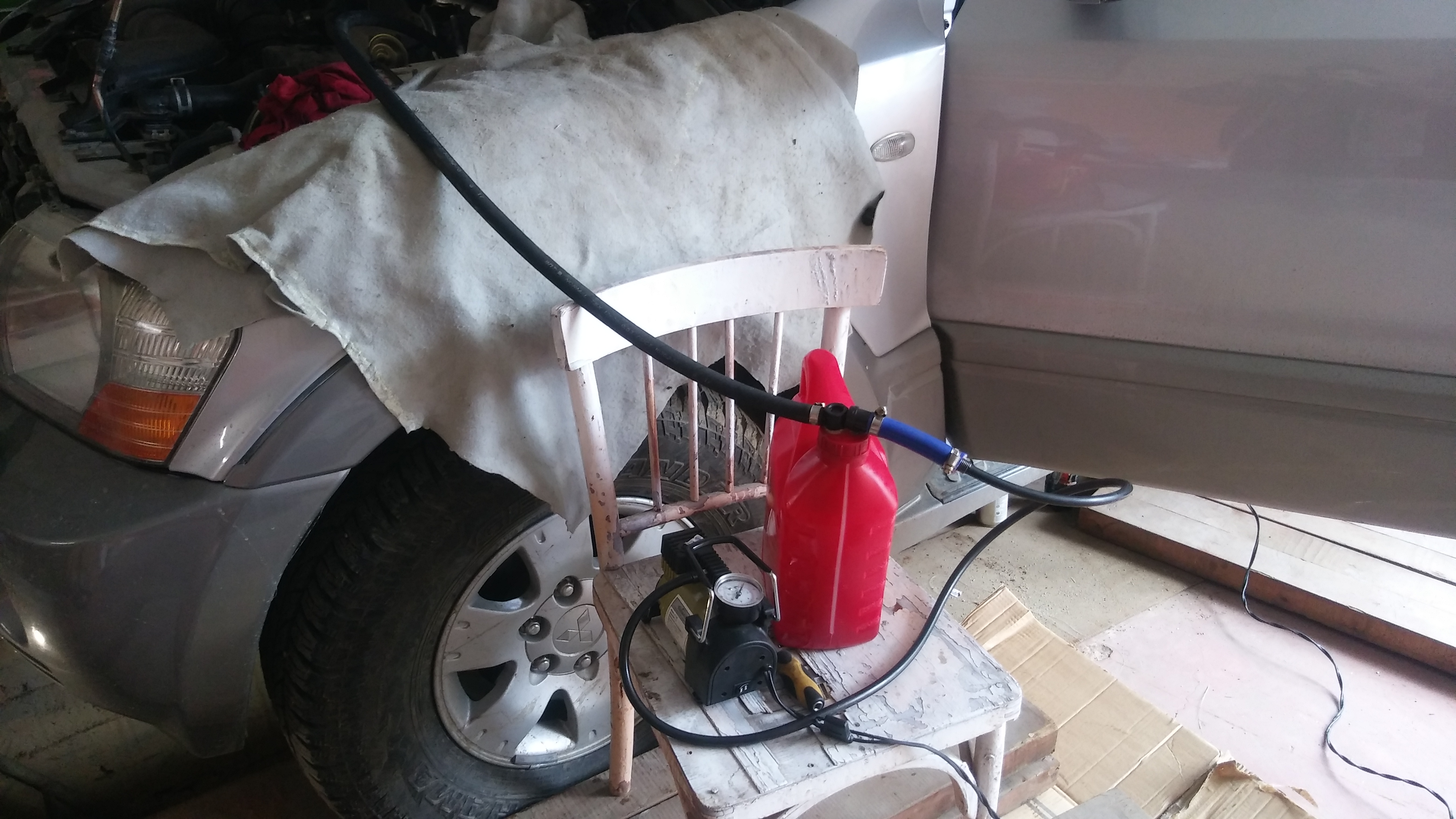

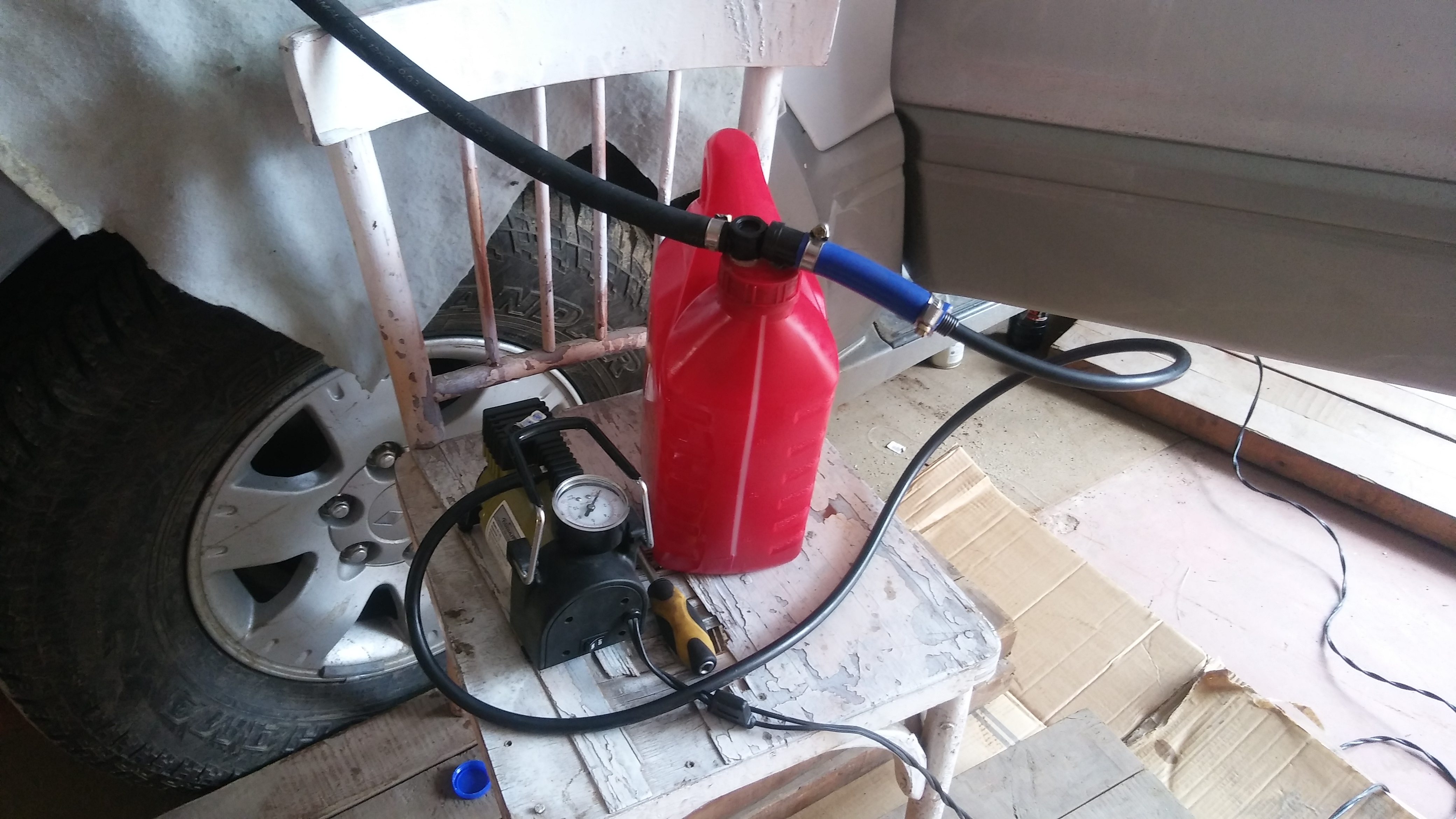

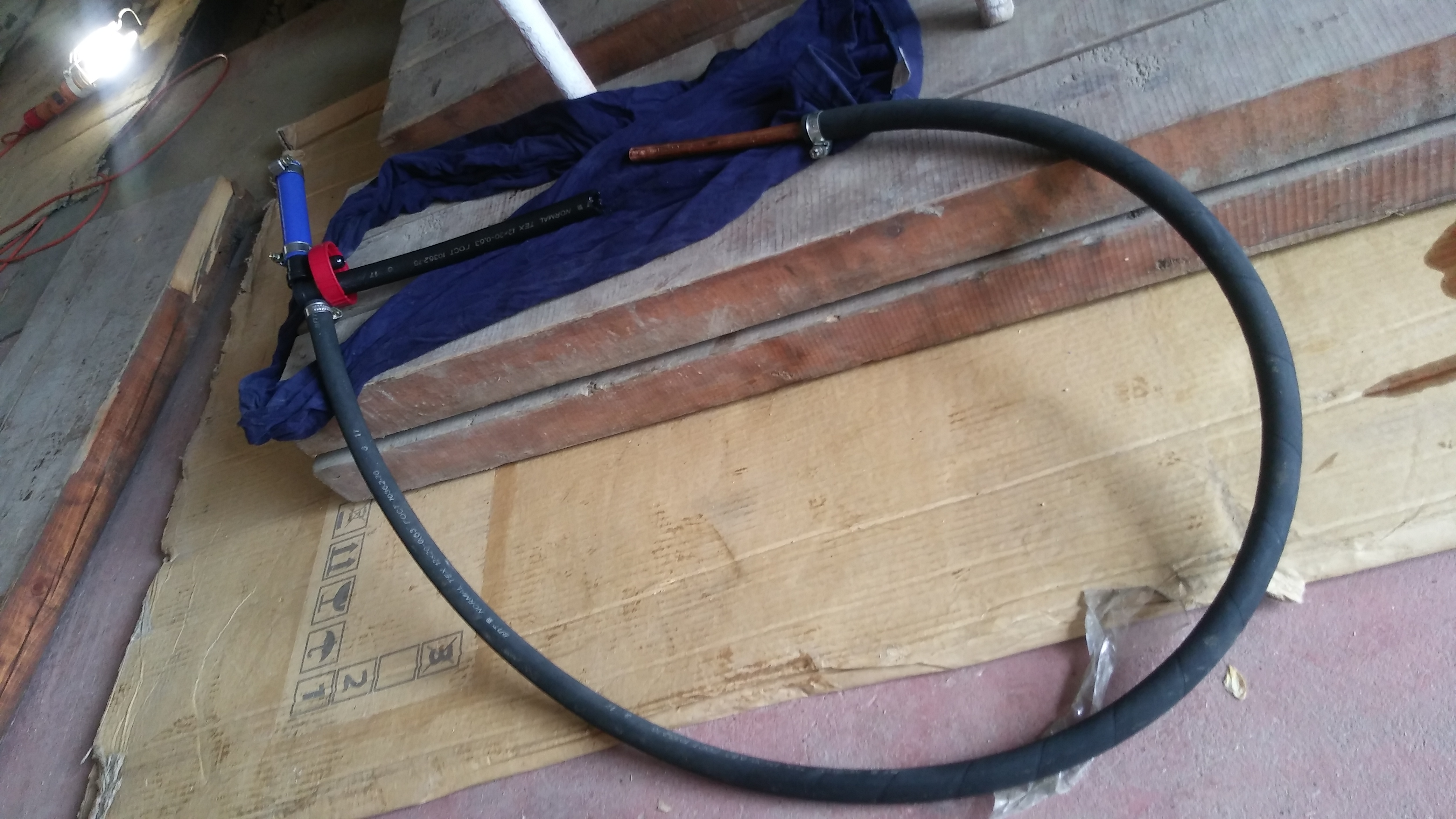

Здравсвуйте! Сегодня сменил масло в коробке. Залил зик. Буду теперь на нем кататься.
Хочу поделиться своим способом заливки масла в коробку. Придумал, так как не хотел со шприцем мучаться))). Очень удобно оказалось. Цена 46 рублей за какие-то первые попавшиеся в магазине клапаны от вакууной системы какого-то ваза. В крышке от одной канистры сделал отверстия и вклеил на эпоксидный клей эти клапаны. Шланги были в наличии в гараже. Принцип работы думаю понятен. Главное не передорщить с давлением))) Я помаленьку подкачивал. Банка вкачивается в коробку быстро.
