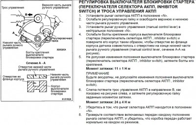

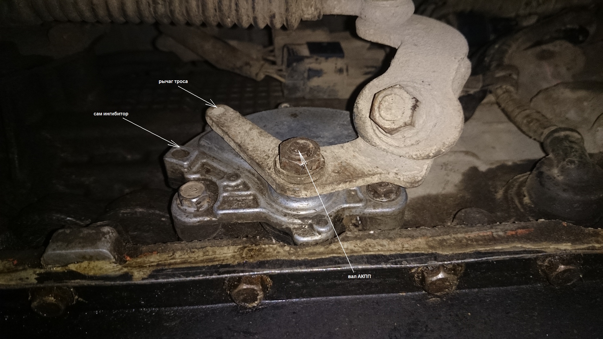

вот парочка фото, чтобы было понятно.
От себя скажу, что снять ингибитор не так-то просто, как написано в ФАКе. Причем, в факе проблема у человека была именно с прикипевшими болтами, у меня же, наоборот, - отцепить разъем ингибитора, лежа под машиной. Руки никуда не входят, не гнутся, а разъем ингибитора находится вверху коробки.
Поэтому пришлось устраивать спиритический сеанс с Гуддини, вселять его дух в себя и действовать без паники :)
Но все получилось. И даже назад все собрал как было.

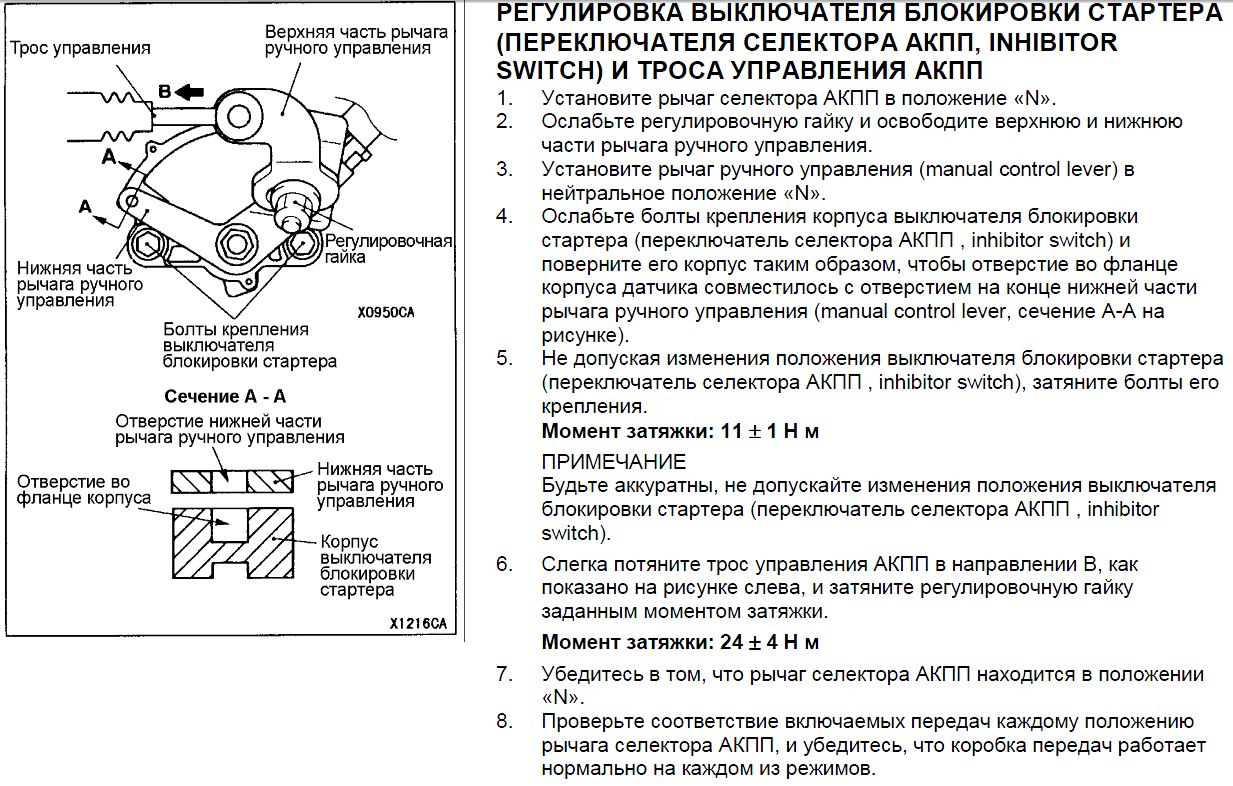

Ну и также вот вам кусок инструкции, как регулировать трос ингибитора. Мне этого делать не пришлось, просто поставил все назад в точности как было.
