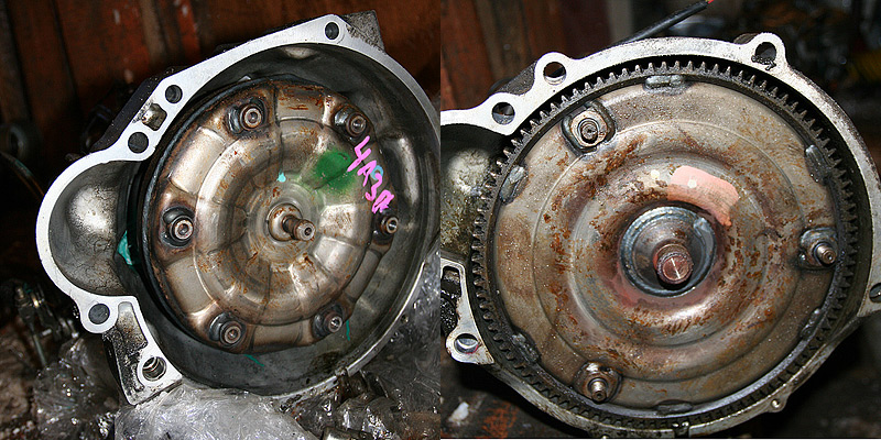

2. совершенно разные ГТ. на моем венец стоит прям на ГТ и на нем-же 3 нинта, которыми надо попасть в маховик. а на пришедшем автомате - венца нет и вместо 3х болтов 6 гаек%)

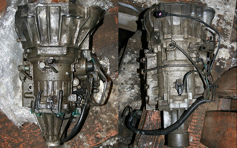

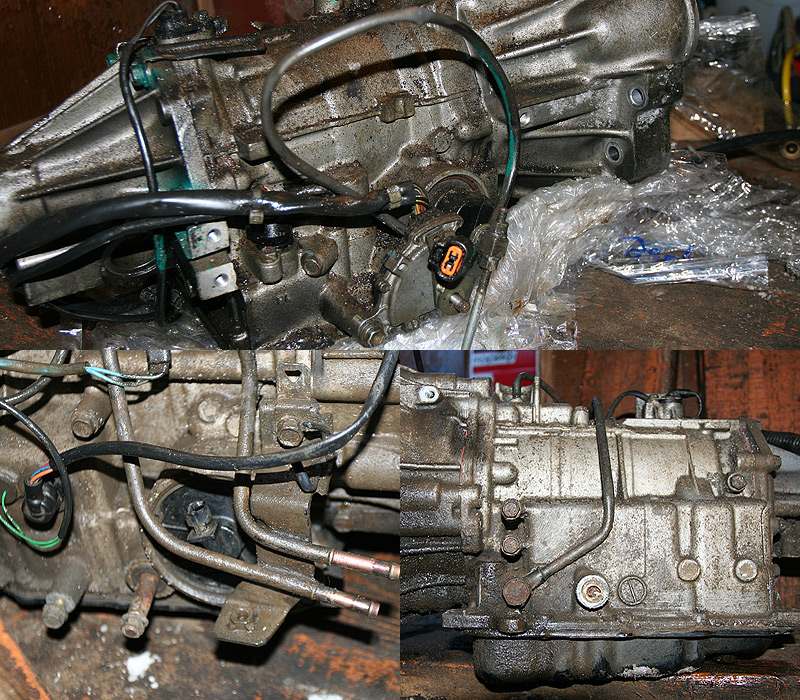

Ну что-же... созрел я к картинкам на тему "чем отличаются коробки на малышах"...
Рисунок 1. Вид сверху. Слева - свежеприсланная мне коробка, справа - моя родная. Четко видна разница в расположении датчиков и трубок.
Рисунок2. Вид сбоку. Сверху - новая, снизу - моя.
Рисунок3. Вид спереди. Два варианта гидротрансформатора. На пришедшей коробке - без венца и 6 гаек. На моей - с венцом и 3 болта.
Немного поразбиравшись в этой теме, пришел к выводу, что это коробки ДО какого-то года и ПОСЛЕ. Правда продавцы во Владивостоке утверждали, что переломный момент наступил в 2004 году. Поэтому коробку я себе взял смело старого образца, а оказалось, что у меня уже нового.

А тебе, часом не трехступенчатую привезли ?
На моей (2000 г.) коробка такая, как и у тебя была !
Три шпильки на ГТ. и т.д. и т.п.
У кого трехступенчатая установлена !!! посмотрите, может ОНА ?

Вроде как штука с зубчиками должна быть на всех коробках, её возможно не было в комплекте , тогда возможно попытатся прикрутить её от старой коробки.
ps.Коробки довольно сильно различаются и нет гарантии , что блок управления подхватит, даже если установить такую коробку.

А вот, возможно и ответ : посмотри внимательней !!!

Продавцы накосячили , прислали трехступенчатую коробку ( до 98г. выпуска)
(сюдя по фото - "новая" коробка тоньше старой, да и ссылка kuz_ser_home подтвержает это)

Судя по всему да, по КАПСу это очень похоже на трехступку... Жопа, блин.:(

судя по фоткам, прислали действительно 3-х ступул коробку, соотвественно блок управления рулить ей не будет (((
