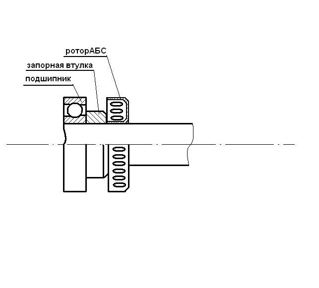

Хелпаните!!! Кто может ковырялся с задними полуосями. Можно ли, а если да то как и чем снять штампованные из фольги ротора абс. На вид штука нежная и как, и за что её взять не вкурю
екзист их уже месяц ищет, цену третий раз подняли со 130 до 250 рябых, а воз не с места ![:Очень злой: :]:-O:](./images/smilies/Nezloy01.gif)

у меня когда меняли подшипники спрессовали их легко, а потом на место поставили, ничего с ними не случилосьSAptyp писал(а):Хелпаните!!! Кто может ковырялся с задними полуосями. Можно ли, а если да то как и чем снять штампованные из фольги ротора абс. На вид штука нежная и как, и за что её взять не вкурюекзист их уже месяц ищет, цену третий раз подняли со 130 до 250 рябых, а воз не с места
PS на экисте ваще чета охренели, почти на все отказ приходит, только шмурдячину всякую и остается там покупать дубликатную
