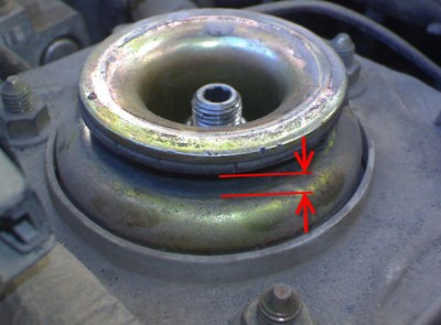

vk2 писал(а): если есть у кого фотка данной резинки - прошу выложить.... дабы походить по подбирать чего нить от другой техники.
ну или нарисуйте
idled писал(а): резинка там спец. формы.
По моим расчетам люфт возникает когда проседает резинка в месте указанном стрелкой, туда и надо подкладывать резиновое кольцо, но наверно не толще 5мм(или вернее на несколько мм(3-5мм) толще чем зазор показанный на твоей фоте стрелками). Внутреннее отверстие в кольце должно быть такое-же как в родной резинке.
Pajero JR 1997г. 5МКПП

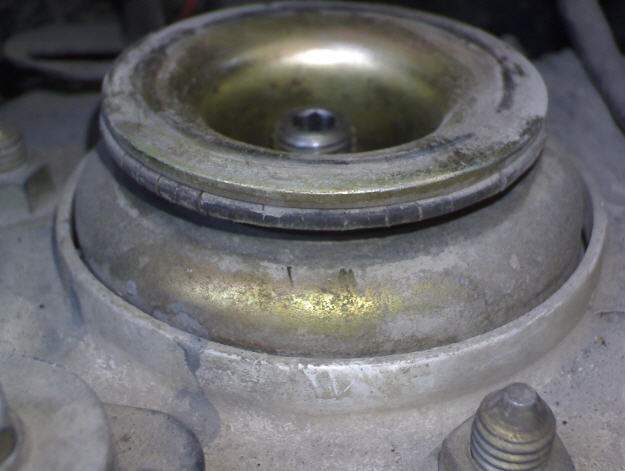

не дождался фоток сходил открутил свои
заодно проставку справа поставил (села будто там жила)
резина снизу у меня немного другой формы и на вид целёхонькая, а вот вверху потресканная и расплющенная, как пирожок после скалки.
пока на правой стойке провожу експеримент с резинкой верхней (добавил колечко из дубовой резины)
тем более для установки оной людям не надо будет глобально снимать всё... достаточно будет открутить центральную гайку и вынуть "колокол"...
затем кидаем заготовленную резиновую прокладку и возвращаем всё в обратной последовательности.
как оное будет жить посмотрим.
P.S. возможно глупый вопрос но... а отбойники у нас должны быть? или они идут как бы вместе с пыльником одной деталью?
разбирал не обнаружил... нацепил отбойник... придя домой на картинках в интернете не вижу его и теперь маюсь не зря ли напялил.

vk2 писал(а):не дождался фоток сходил открутил своизаодно проставку справа поставил (села будто там жила).
Если верхняя совсем потресканная, можно и сверху добавить, но этого мало и разобьет ее быстро, маленькая площадь. Основная опора идет там где я на фото указал стрелкой, а верхний стакан ее притягивает чтоб не было люфта. Люфт появляется когда эта резинка просела и верхний стакан упирается в шайбу на штоке, оставляя зазор.vk2 писал(а):резина снизу у меня немного другой формы и на вид целёхонькая, а вот вверху потресканная и расплющенная, как пирожок после скалки.
тем более для установки оной людям не надо будет глобально снимать всё... достаточно будет открутить центральную гайку и вынуть "колокол"....

отбойник стоит в пыльнике.

Glukc, а каких размеров? я внутрь заглядывал... там до основания ничего нету...а у самого конца как будто вырвано с корнем и ошмётки резины видать....
неужели весь отбойник это 2см верхняя часть пыльника?

Re: Амортизаторы на Pajero JR кто знает
он большой см 5 длино. видимо у тебя стойку пробило до отбойника вот он и сдох
