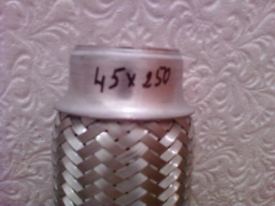

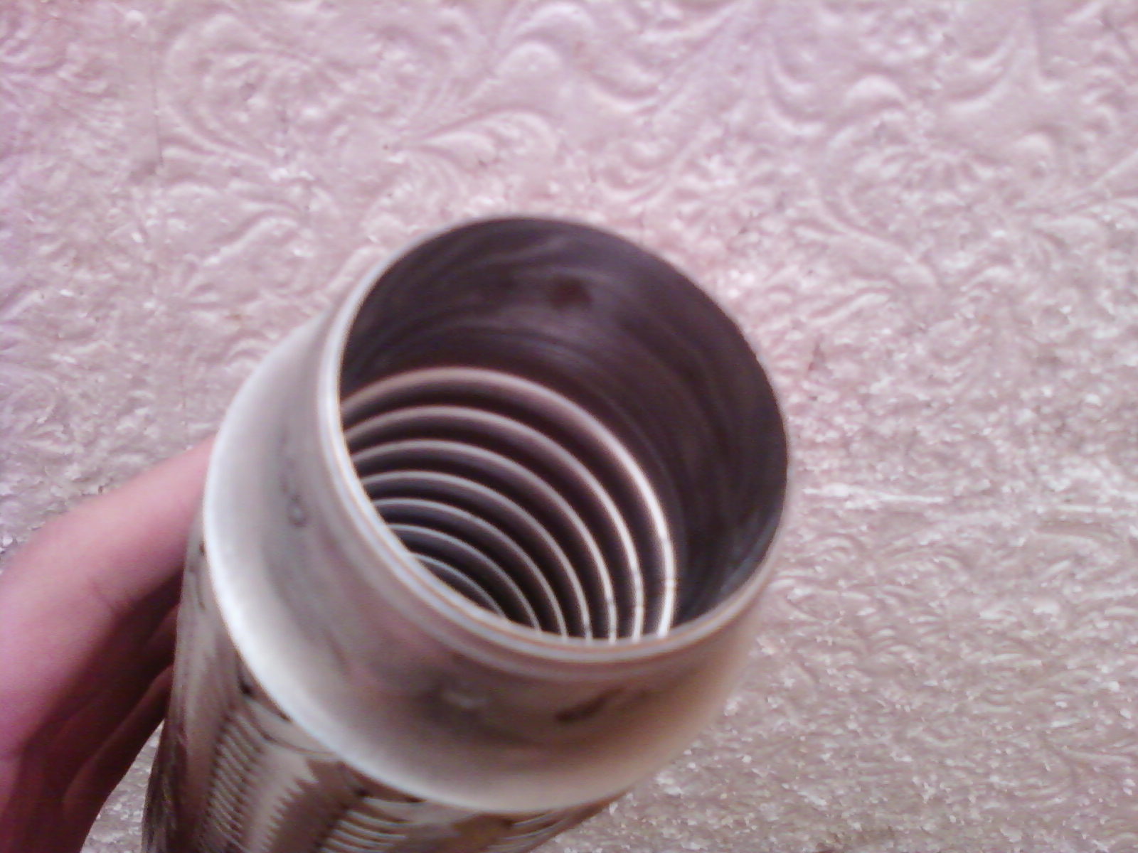

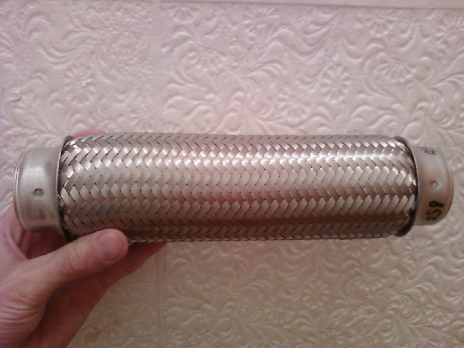

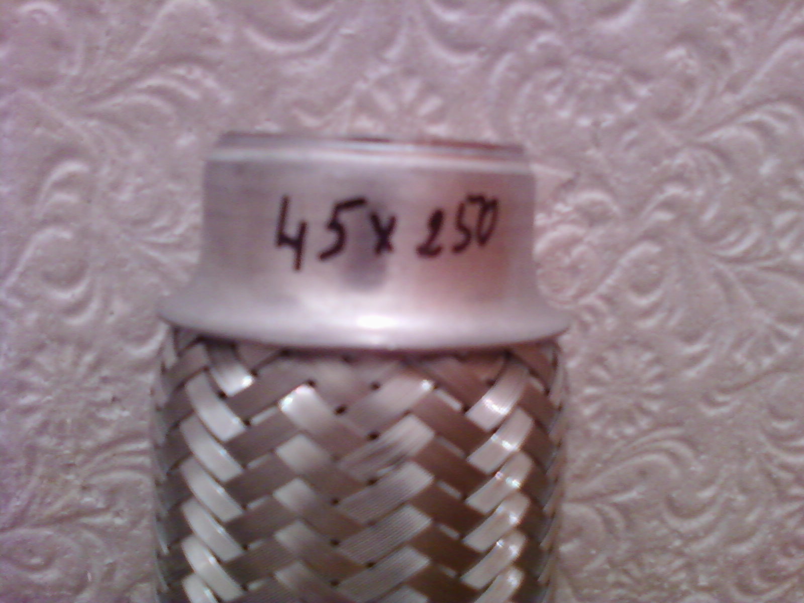

В сервисе за замену гофры запросили 1000 рублей, сама гофра - 800 рублей.
Размер 45 на 250, она длиннее немного, но на сервисе сказали, что это не критично,лучше длиннее, чем короче. А диаметр на 45 оказался малехо великоват, пришлось наплавлять.

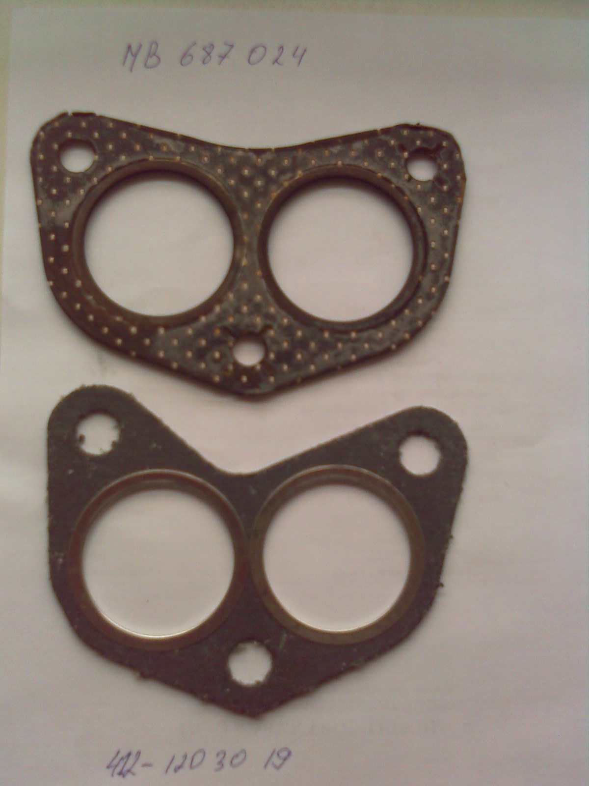

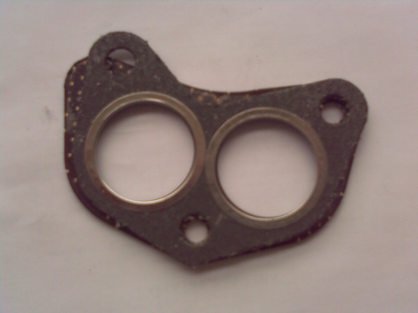

про поиски прокладки:
итак, искомое было найдено..
прокладка на коллектор подошла от москвича, правда немного не совпадает формой и одним отверстием под шпильку..
номера: MB687024 = 412-1203019

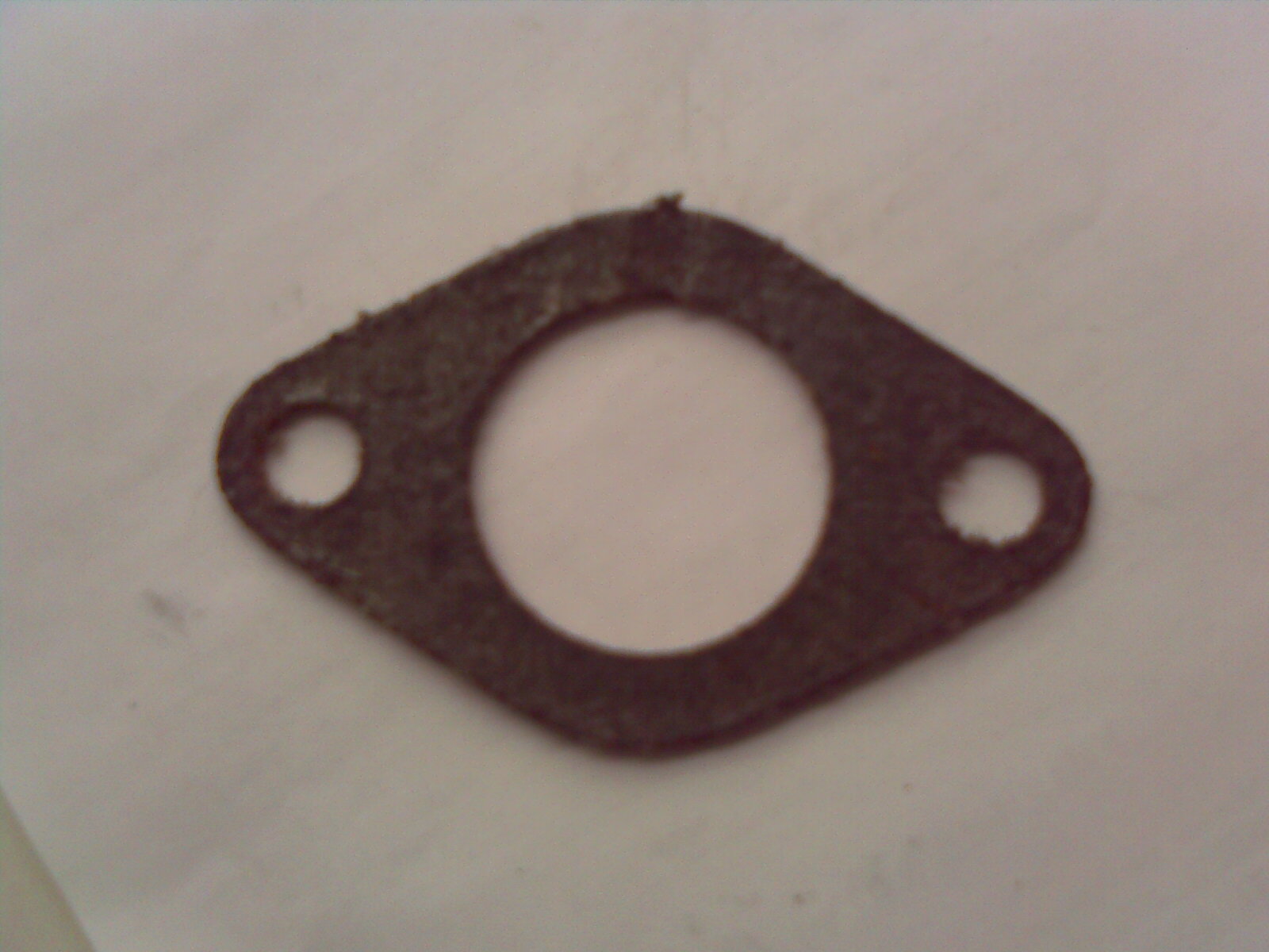

прокладка между трубой и катализатором была взята с УАЗа, ставиться под однокамернй!!! карбюратор... номер к сожалению не нашел..
P.S. прошу прощения за фото, с телефона...
Москвич, 412-1203019
с УАЗа, под карбюратор
Pajero Junior ZR-II 1996 г. 4А31, Н57А - 205 т.км.
