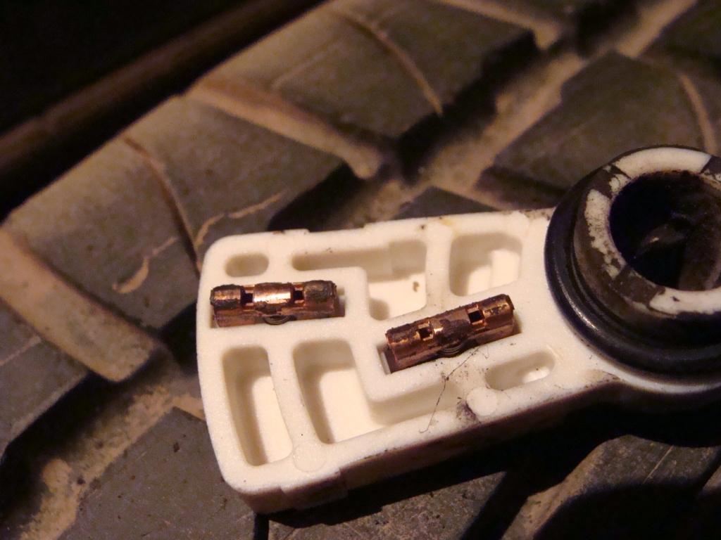

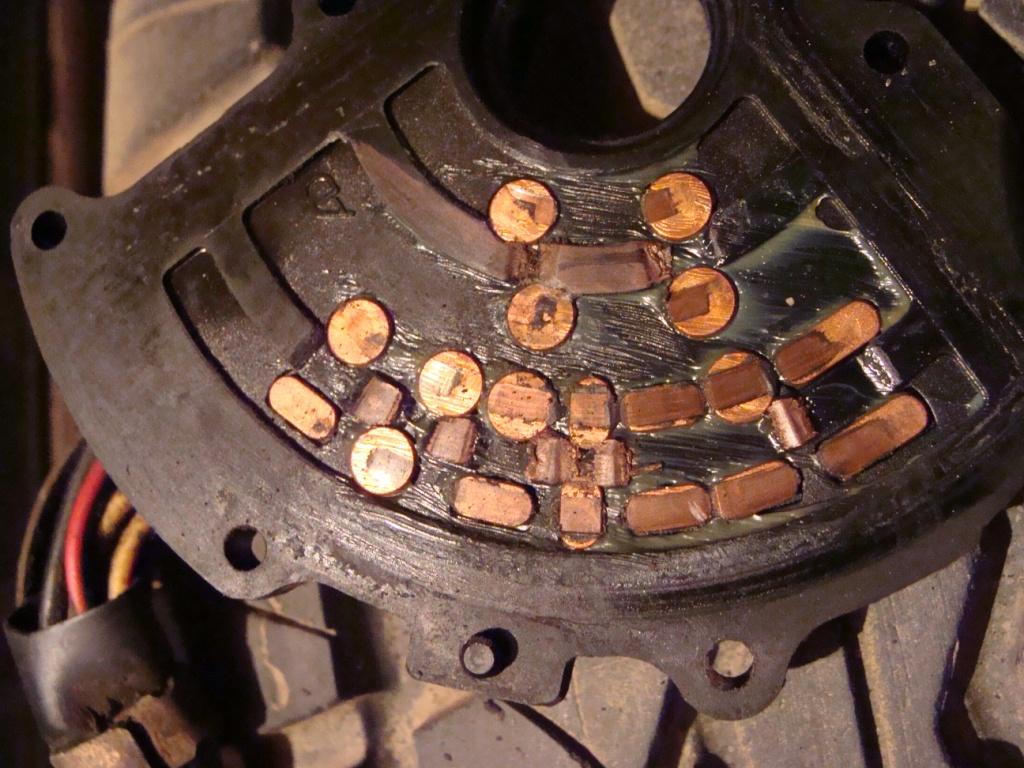

Knut! благодарю за разъяснения, сегодня попробую прочистить селектор выбора передач есть подозрения на него.
Отпишусь после.

Tsl, Будеш чистить, точнее разбирать сам селектор - будь внимательнее, там есть две пружинки и две контактные планки, которые при открытии могу от туда выстрелить и про@баться.
Отпишись потом обязательно.

Прочистил селектор, резинка прокладка круглая стояла на месте, смазка тоже была, но была и выработка желтого цвета вместе с смазкой которая по моему мнению замыкала с другими контактами, все прочистил смазал, а до этого снимал паддон коробки прочищал масленый фильтр и грязь с магнита убрал. промыл все это керосином. Не чего не изменилось проездив 2 дня с момента всей операции коробка стала переключаться вчем причина могу только догадываться, не факт что еще будет дальше работать исправно.
