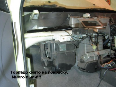

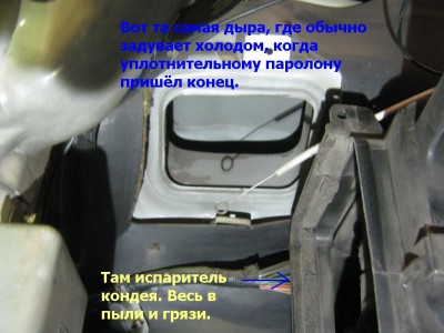

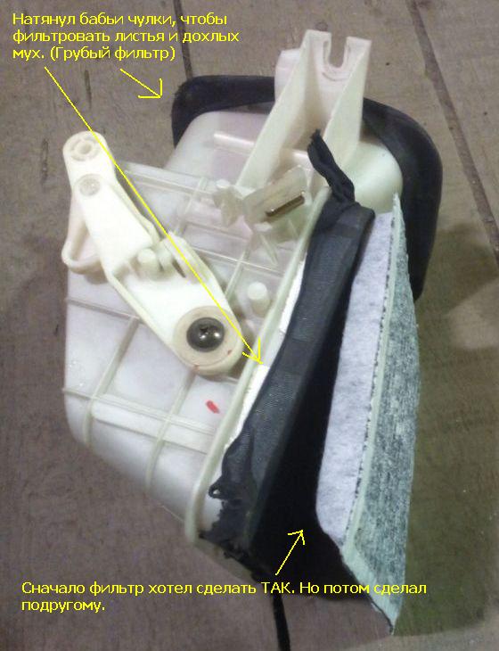

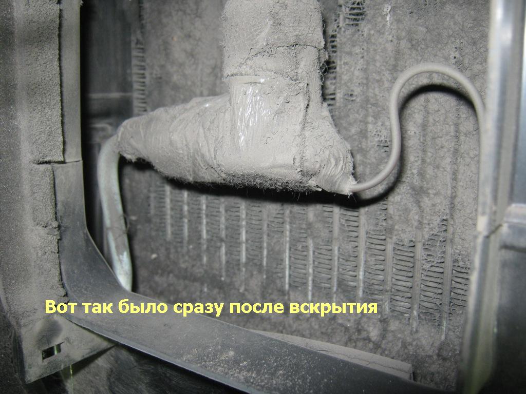

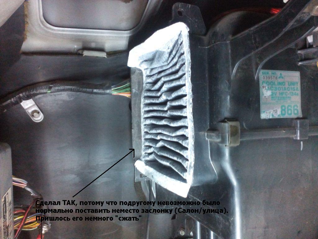

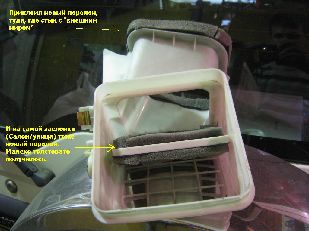

Давно хотел запостить по поводу салонного фильтра для Джуниора.
Ну вот что получилось:
Ставил его когда торпедо была снята на покраску. Было удобно.
Потом, спустя время - фильтр менял, но уже торпедо была на месте - было очень не удобно откручивать и потом вынимать ту самую хрень, в котрой заслонка переключающая забор воздуха (Салон/улица).

А я бы приколхозил к уголку который соединяет заслонку и короб испарителя, там совсем чутка переделать
- ViRuZzz
- Сообщения: 2697
- Благодарил (а): 58 раз
- Поблагодарили: 162 раза
Re: Салонный фильтр
Вот только тогда-бы сама заслонка не "работала". На самом деле места там не так много.
К тому-же я добивался того, чтобы при положении заслонки "Из салона" - воздух тоже фильтровался.
Сейчас, когда прошло достаточно много времени и поменяно уже два фильтра - могу сказать, что пыли в салоне и под торпедой стало намного меньше, и дышать легче. Из "сопел" на торпеде теперь не летит пыль, как раньше.
