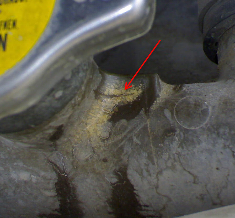

как наступило тепло не мог понять, почему в расширительном бачке всегда один и тот же уровень... а рядом с пробкой мокро.
но сегодня меня можно сказать носом ткнули :]:-O: , когда после автопробега протёрли вокруг пробки .... жижа на глазах заструилась из трещинки ::'(:
трещинка
трещинка
на остывшей машине снял пробку, покрутил в руках, потряс....нихрена не понял по какому принципу она срабатывает и закрутил на место.
поездил ещё пол дня... вокруг пробки сухо (взяс сфотал, на фото выше) , видна трещинка ента.
только захотели сгонять в путешествие за пару тысяч километров... а тут такие напряги посыпались :*WALL*:
посоветуйте чего нить путёвое, а то один говорит паяльником заплавь, другой суперклеем говорит залей, третий советует химию залить внутрь какую то :*MEGA_SHOK*:

холодная сварка вроде нормально там держется... спроси Диму (White Rabbid)

Glukc писал(а):холодная сварка вроде нормально там держется... спроси Диму (White Rabbid)
Клеили этой сваркой у друга на ниссане радиатор, месяц нормально проездил(правда трещина была значительно больше, в смысле длиннее), так что попробовать можно.
