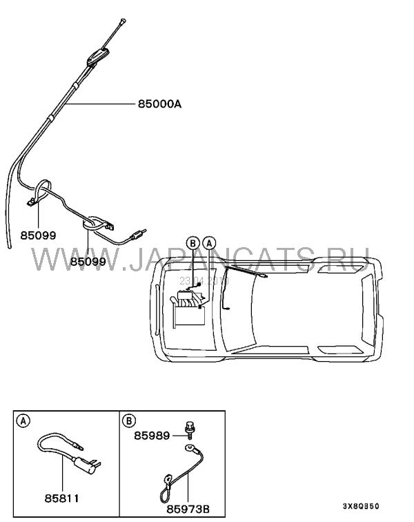

Мне предстоит найти причину слабого сигнала! (ловит всего пару каналов) То ли провод перебит где то, или сама антенна глючит (что вряд ли), или не хватает некого "усилителя" буковка "А" на рисунке. (или что это там???)
Понимаю давно это было! Но все же, как ты менял провод???? (замена производилась из салона (торпеду надо снимать или нет?) или????).

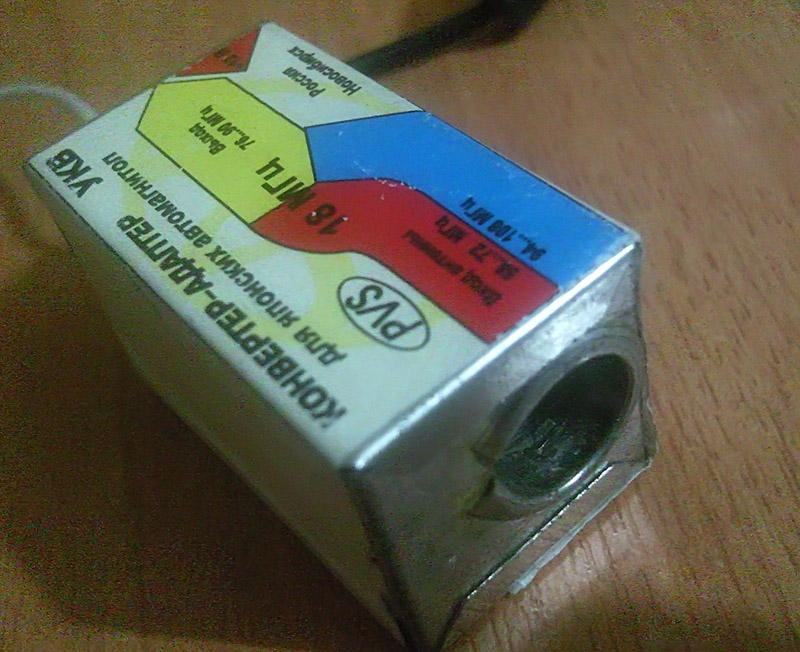

ничего разбирать не надо, у них кодировка другая, купи адаптер и будет тебе счастье, антена ни причем.

Это такой адаптер который дает сдвиг по чистоте???
Тогда я чего то не понимаю..... Когда я брал машину, там уже был конвертер и яповский мафончик!
Я временно поменял на пионер европейский (не новый но рабочий) ::-): . итог: когда подключен этот конвертер ловит с переменным успехом ~2 канала. Когда он отключен ~ 5 каналов. т.е. что получается: 1. говеный конвертер! 2. антенна у нас с усилителем.(я где то читал, что она должна быть пассивная при использовании конвертера)!. 3. ??? если вход у адаптера 58...72
УКВ и 94...108ФМ а выход 76...90МГц, то он получается нужен только для использования японовского мафона???
Может совсем тупость спорю (извеняйте): антенны любой диапазон МГц принимают??? если - да! то получается он ваще не нужен??? ::-[:
И зачем все таки нужен конденсатор обозначенный буковкой "А" на картинке в предыдущем сообщении????
