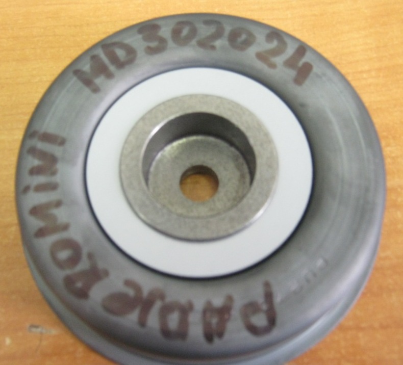

Обводной ролик
Всем привет. Засвистел ремень генератора, решил менять. Заодно поменял и второй приводной ремень.
Но как оказалось под замену проситься обводной ролик, на джуниор его партнамбер - MD339889, ценою от 3000 до 6000 рублей, аналогов нету.
На Мини этот же самый ролик уже идёт под номером - MD302024, стоимостью от 2000 до 3000 рублей.
Это я узнал, когда пришёл в автомагаз, и там каким-то чудесным образом был в наличии нужный ролик, на котором был написан маркером оригинальный номер (MD302024). Но как сказал продаван - это не оригинальный а Koyoвский. С номером - PU279020DRR1HY (так-же как замена - PU279020BRR1HY1, но называется - подшипник) и ценою около 1500 рублей (все цены взяты с амаямы и экзиста). Но мне он обошёлся 1800. Все размеры точ в точ как у оригинального джуниоровского. Но почему-то номер, выбитый на самом ролике никак нигде не бьётся в каталогах. (PU279020BY)
Хотел было купить волговский пластиковый, но не стал заморачиваться с этим, тем более ремни были уже куплены.
Вот таки дела...может кому будет полезно.

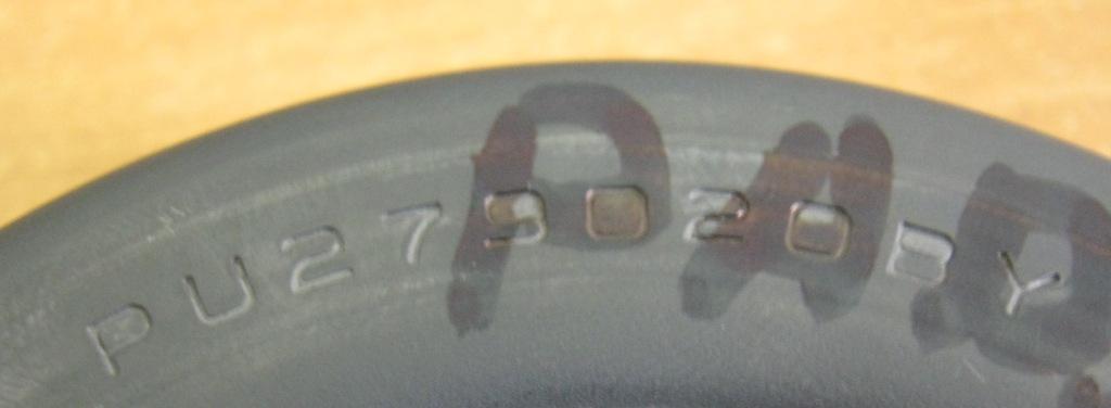

Re: Ролик натяжитель ГУР
Подшипник PU279020DRR1HY не подойдет. А вот PU279020BRR1HY такой же как PU279020ВY? Цена 1300р на эмексе.
Последний раз редактировалось viatitch43 26 сен 2014, 08:07, всего редактировалось 1 раз.
viatitch43
- Сообщения: 28
- Зарегистрирован: 19 май 2014, 08:40
- Двигатель:: бензин
- Мой автомобиль(и):: Mitsubishi Pajero Mini H58A Nissan T-31
- Откуда: Ярославль
Вот нашел обводной ролик взамен оригинала MD302024
http://virage24.ru/shop/avtotovary/avto ... 1hy1-koyo/
