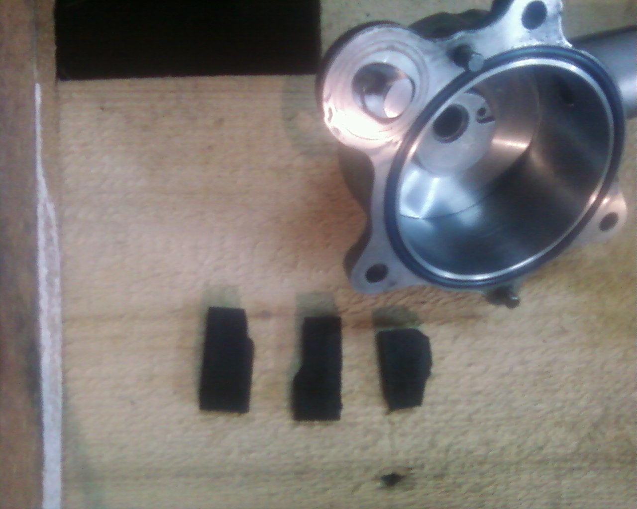

Re: При нажатии на педаль тормоза слышно "пииии..."
народ не хочу новую тему открывать но вот в чем вопрос!
вроде вылечил проблему пропажи давления масла и сразу нашлась другая, а именно-
забуксовал в сугробе....ну.... вам по пояс будет)))
и туда-сюда вроде выехал но педаль тормоза оооочень жесткая стала, плюс ко всему тормоза как то то не полностью тормозят....т.е. при нажатии на педаль машина все-равно едет...таким образом приходится вдавливать педаль тормоза до талого....плюс кол всему горит лампа (!) хотя уровень выше нужного...прокачал тормоза ...эффекта нет че такое...вроде вакуумник но не знаю что делать????? лопатки довольно хорошоие (вакуумника) каналы чистые... проверенно...как быть...ребята, мне скоро ехать далеко, машина на ходу нужна очень срочно!!!!!!
зы:деревня, мастеров и измерительных приборов нет!
MMC Pajero 1994 V 26 4M40- пыж-коротыш...

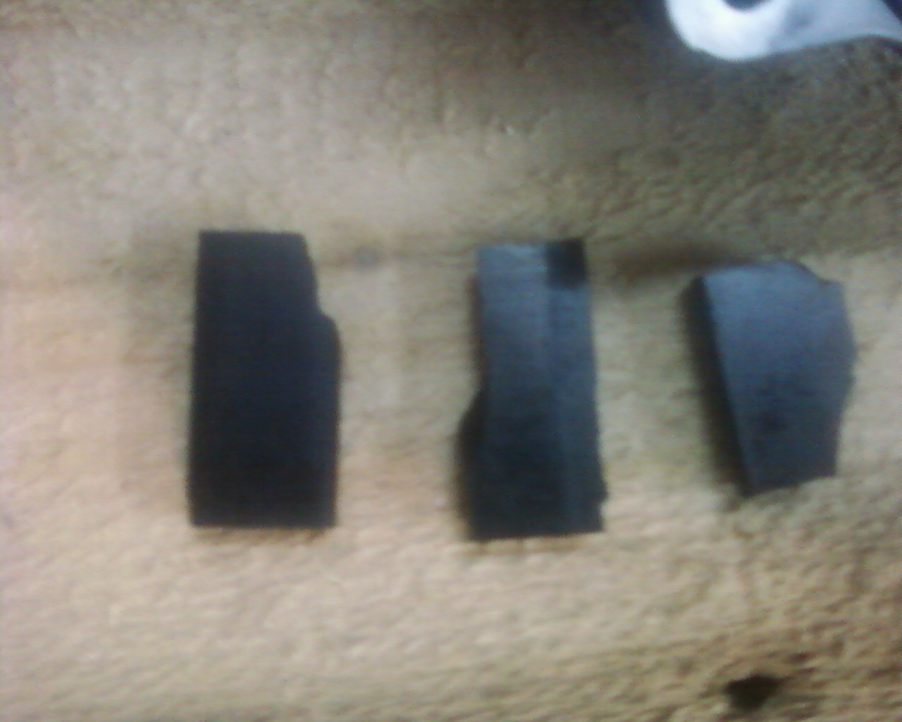

зато поменял отдельные шланги, которые от старости полопались....
а самое интересное, что не могу найти таково дифицита как лопатки...предлагают только в сборе с насосом за 7 руб контрактный......(все-равно что генератор с двигой продавать...во такая экономика)))
а можно по-руски подобрать, переделать лопатки...кто что слышал???????? например переточить из дамино??? или ебанита??? или поставить полиуриетановые??? ПОДСКАЖИТЕ??????????? ](*,) ](*,) ](*,) ](*,) ](*,)
РЕАЛЬНО ДИФИЦИТ.....
зы: вот шкурный вопрос-куда делись куски поломанных лопаток????? :-s
лопатки выточил, поставил...заказал оригинальные на перспективу...
в движении номано, но на холостых при очередном нескольких нажатий на педаль вакуум теряется, лампа загорается...
