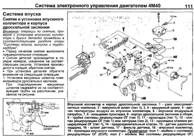

Как нет, а что тогда в легионовской книге на 11 странице нарисовано и описано как снимать в среднем столбце, 10 пункт и на катринце 112 страница позиции 9-14 ???

Сори 111 страница и 112

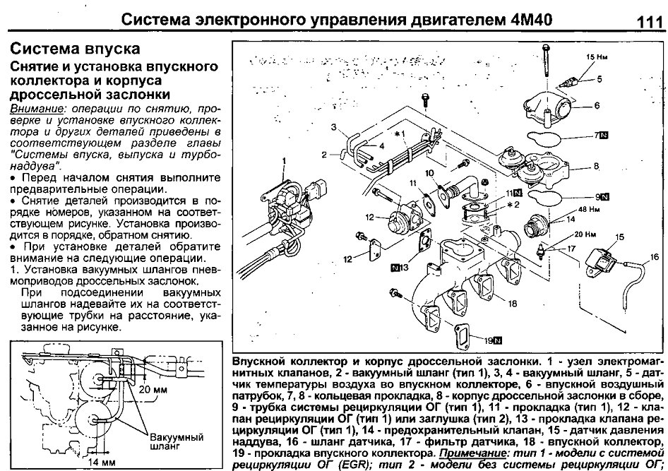

А на стр. 111 разве для мех. ТНВД написано? По моему там для EFI. atas80 если я ошибаюсь, объясни где искать.

Вот этого к сожалению сказать не могу. Но на моей памяти в книге нислова про EFI.
И когда я был у топливщика он мне именно такую кулачковую систему и показывал, и говорил что
именно она должна поддерживать обороты не зависимо от нагрузки

Судя по тому что на фото в книге видно места крепления тросиков я думаю это НЕ EFI

atas80 писал(а):и бочонок есть....
http://www.pajero4x4.su/bbs/phpBB2/view ... =3&t=48575
Я может быть не про тот рисунок говорю, или не про ту инструкцию. Но на этом явно видно 2 вакуумных клапана, а это означает что ТНВД-EFi. И что конкретно хотел сказать atas80 я так и не понял...
Вот скрин из книги на 111стр.
