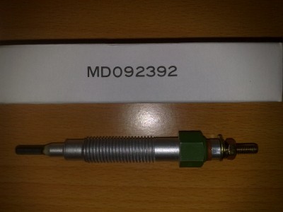

MPS 2007 года, 4D56, одно реле в системе предпускового накала свечей.
Заказал оригинальные свечи в Exist. MR577131, такой код бился через http://www.japancats.ru
Пришли вот такие:
Так что не тратьте деньги зря. Оригинал стоит около 1600 рублей и ехал месяц в Мурманск. NGK Y-733J стоит около 850 рублей и был в наличии
Вот такая забавная экнономика.
Пришли вот такие:
Бортжурнал на Drive2

А ежели перед заказом чуток почитать форум, то узнать об этом можно было куда раньше )))Так что не тратьте деньги зря. Оригинал стоит около 1600 рублей и ехал месяц в Мурманск. NGK Y-733J стоит около 850 рублей и был в наличии Вот такая забавная экнономика

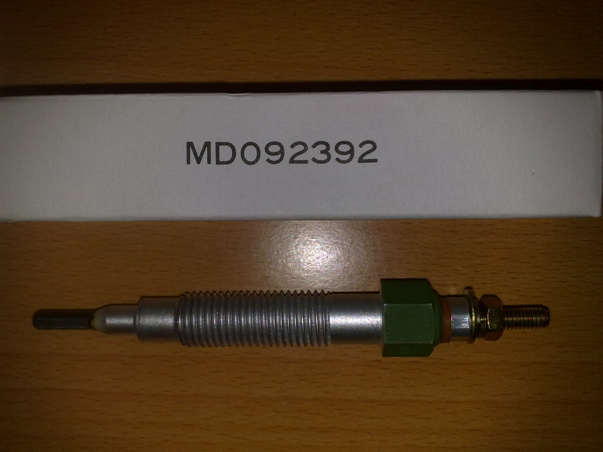

Решился все таки и заказал оригинал на Exist! Стоили 1100 каждая, сначала топливную проверю и ставить буду, потом отпишусь что да как с системой!
Вот такие, правда упаковка подозрительная, но сами выглядят как надо:

Накидным ключем на 12:) Только осторожно. Если стоит неоригинал обратить внимание на центральный электрод У меня как то неоригинальная свеча (совсем галимый неоригинал, покрашенный серебрянкой) открутилась а центральный электрод остался торчать из головки блока. Хорошо пассатижи под рукой были.AAKun писал(а):Кстати вопросик, чем крутить то сие чудо?

AAKun, все же упаковка какая то не та, правильная как у M@veric. То есть никаких логотипов мицу упаковка не содержит?
А вообще, было интересно увидеть зону накала на купленных свечах- на конце или в середине элемента накаливания?

Sedo, не содержит, на самой свече логотип есть, на аккумуляторе проверял работают, греется с середины элемента, конец керамический сплюснутый!

На зеленом: логотип митсу 853, 6,2V, 7513, иероглифы, M-12V 0102.
В упаковке засомневался сразу, спросил, они говорят прям те что с завода стояли!

свечи выглядят качественно!

свеча выглядит один в один как выкладывал Henry Morgan на 21 странице форума! А о чем может говорить такая упаковка?

абстрагируясь от упаковки (кто знает, может и так и так правильно, но оригинальные мицевские запчасти содержат более развернутую информацию на упаковке), в середине у правильной свечи установлена термокомпенсирующая спираль, а сам нагреватель расположен на конце свечи, т.к. в камеру сгорания выходит именно ее кончик
термокомпенсирующая спираль должна иметь весьма низкое сопротивление при рабочей температуре, однако при перегреве свечи сверх некоторого предела термокомпенсатор резко увеличивает свое сопротивление, очень значительно, тем самым снижая ток, протекающий через нагреватель, что резко увеличивает срок службы свечи
в поддельных свечах скорее всего есть только нагреватель, к тому же расположенный в середине элемента накаливания- со всеми вытекающими
есть предположение, что производитель для оригнинала может использовать одну технологию, для не оригинала- нечто упрощенное и соответственно дешевле и т.п.
все имхо, прошу не принимать близко к сердцу, может я и не прав
http://www.pajero4x4.ru/bbs/phpBB2/view ... 1&start=15
