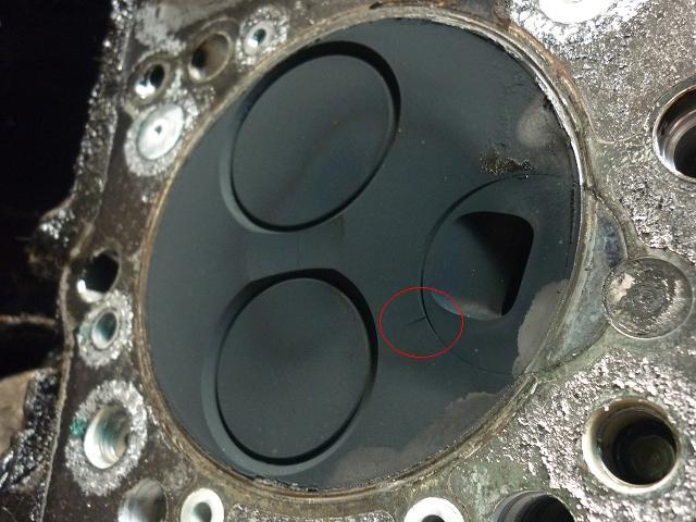

Re: 4М40 Снова про "бульки" в радиаторе - чего ждать?
В общем разобрал, коллекторы снял перед головой , ничего сложного. На вид все в норме, прокладка целая, видимых трещин нет. Сижу выбираю сервис для диагностики и ремонта ГБЦ.

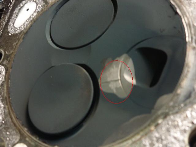

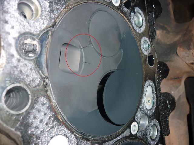

Сегодня вскрыл ГБЦ и вот, что там увидел. Теперь понятно откуда растут "БУЛЬКИ" Заказал ГБЦ "АВТОВЕЛЬТ", ждать 2 недели. Прокладки все уже приготовил. Будем осваивать общественный транспорт.Эксперт писал(а):Всем привет из Челябинска!!! Теперь и мой авто попал на ремонт с "БУЛЬКАМИ". Бурлит в расширительном бачке. Бывает за пол дня набирается половина бачка, а иногда два дня катаешься и никаких симптомов нет. На холодную, утром, открываю пробку радиатора, завожу и через 15 сек. пошли "бульки". Из воздушных пузырьков вырывается слабый дымок. Сегодня с утра всё нормально и уровень в норме и "бульков" нет. Маршрут движения примерно одинаков 80-90 км. за день наезжаю, стиль езды спокойный, возраст уже не тот, чтобы со светофора устраивать гонки. Вообщем то есть "Бульки", то нет. Прокладку ГБЦ взял оригинал, наверное всё же придётся снмать ГБЦ, а там как говорят "вскрытие покажет". Если в чём-то не прав то скажите пожалуйста в чём и может быть не стоит мне торопиться и снимать ГБЦ. Скоро предстоит поездка в Саратов и не хочется встать где-то на трассе и там заниматься ремонтом.
Фигасе трещинки! У меня голова вообще целая на вид, я даже форкамеры керамические разбил ( зубило раз 7 на наждаке правил) и ничего там так и не увидел.
а у меня были такие же трещины между клапанами...

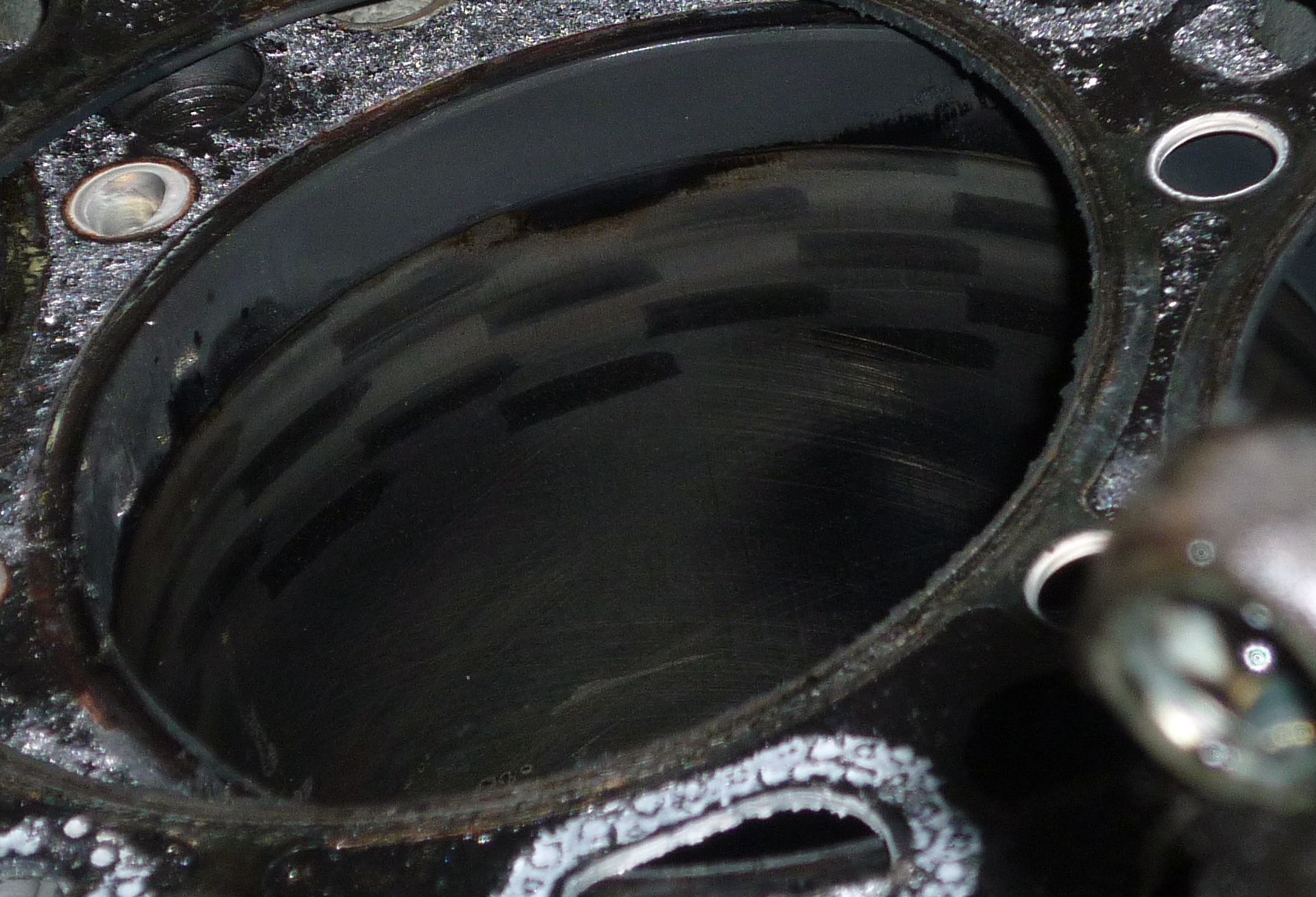

Обрадовало состояние цилиндров,ещё в наличии "ШАХМАТКА". Скорей всего снижение компрессии в 3 цилиндре было из-за наличия максимальной двойной трещины именно в 3 цилиндре, последнее фото. А теперь вопрос к знатокам: В чём причина образования трещин в ГБЦ?
