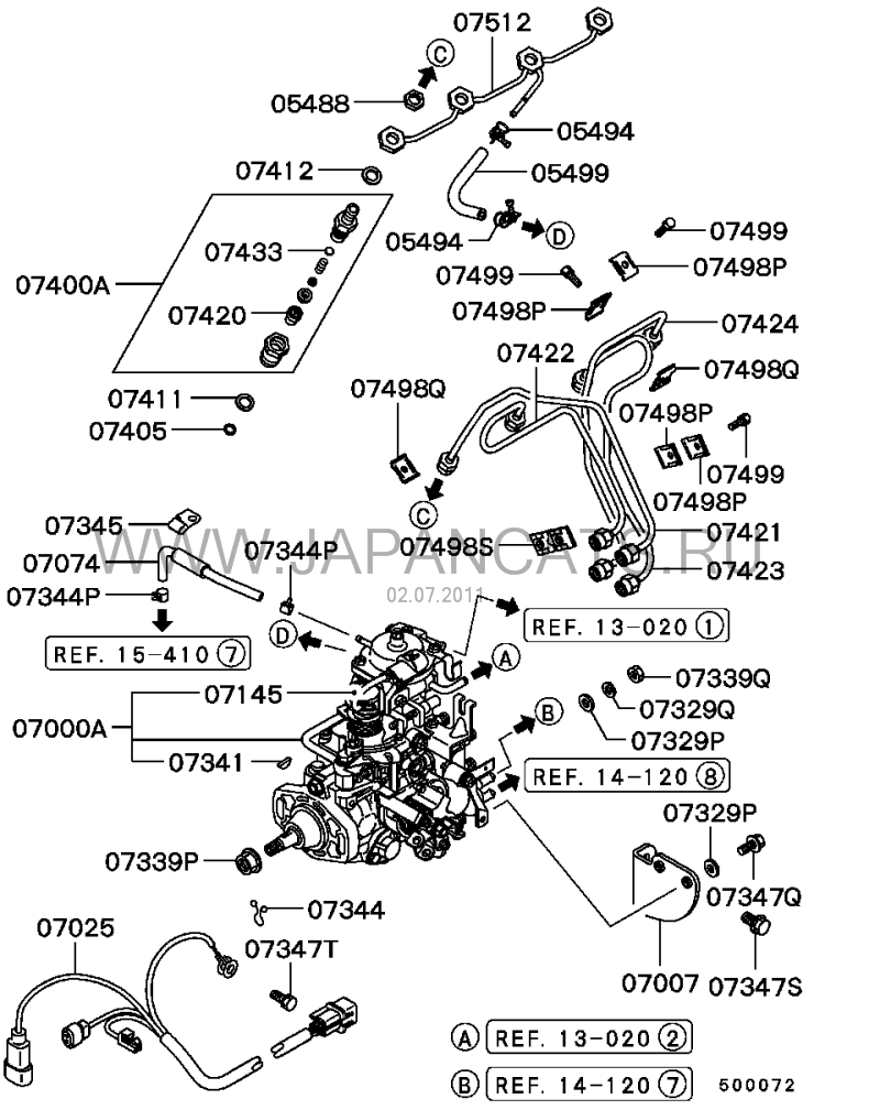

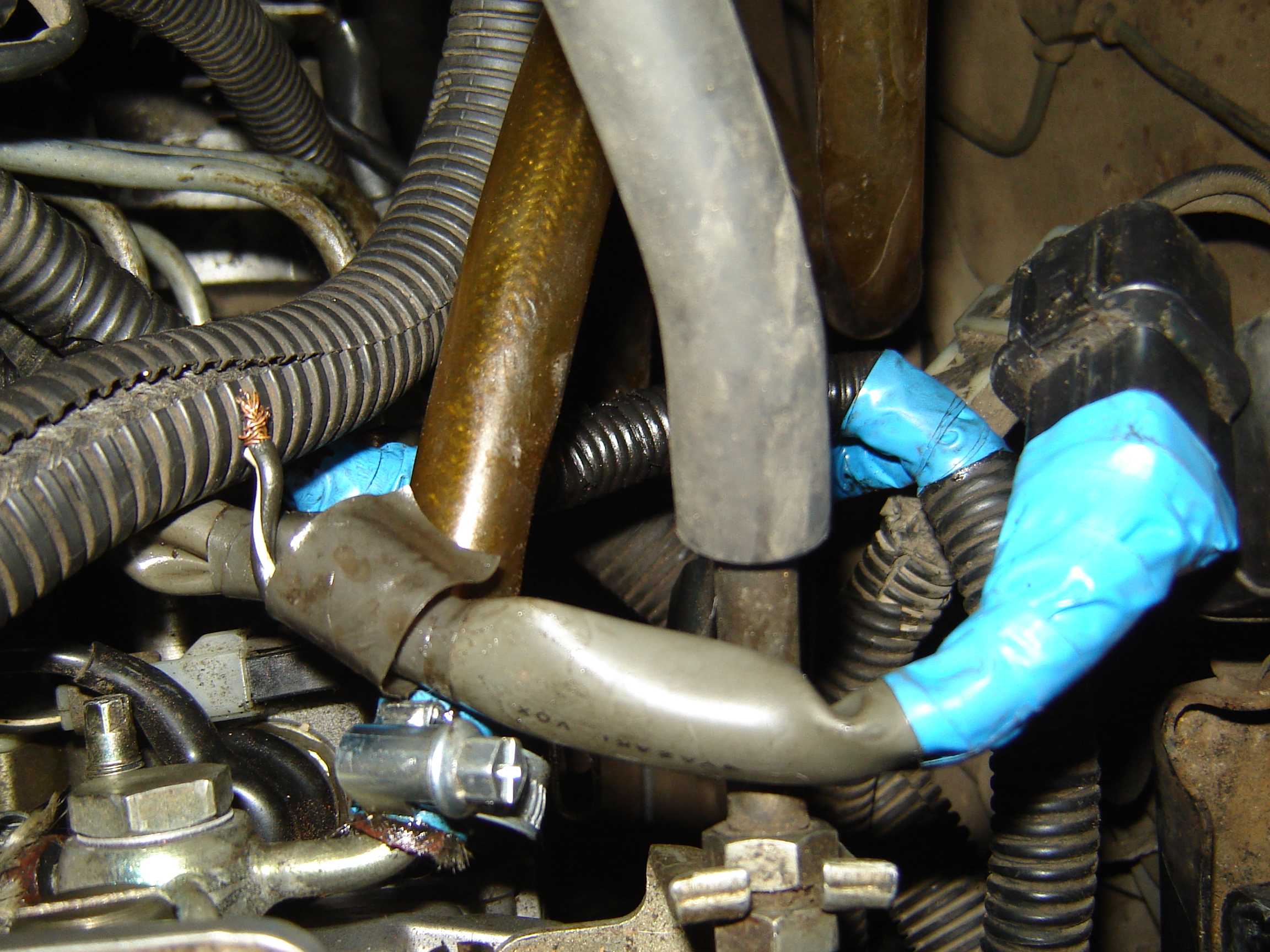

У меня тоже вопрос по мех. тнвд, спрошу здесь, чтобы не плодить тем. Куда должен идти провод без фишки на фото?
он с косы 07025 на этом рисунке, возможно, второй снизу

А по моему вопросу ::-[: Может ли кто-нибудь фотку выложить, как тнвдшная коса расключена, пожалуйста :*DRINK*:

Fil писал(а):А по моему вопросу ::-[: Может ли кто-нибудь фотку выложить, как тнвдшная коса расключена, пожалуйста :*DRINK*:
Я на выходных буду с машиной копаться, так что посмотрю, отпишусь. Если до этого никто не отпишится

Fil писал(а):У меня тоже вопрос по мех. тнвд, спрошу здесь, чтобы не плодить тем. Куда должен идти провод без фишки на фото?
Это по моему с ТПСки провод, я ее и провод убрал нах, вместе с этой мембраной повышения оборотов.

Всем спасибо, с этим проводом разобрался http://www.pajero4x4.ru/bbs/phpBB2/view ... 30&t=77635
