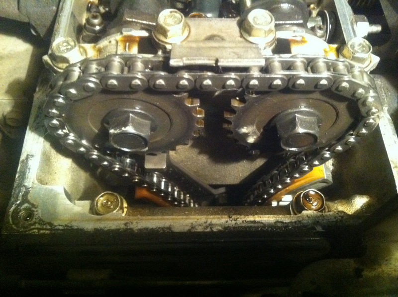

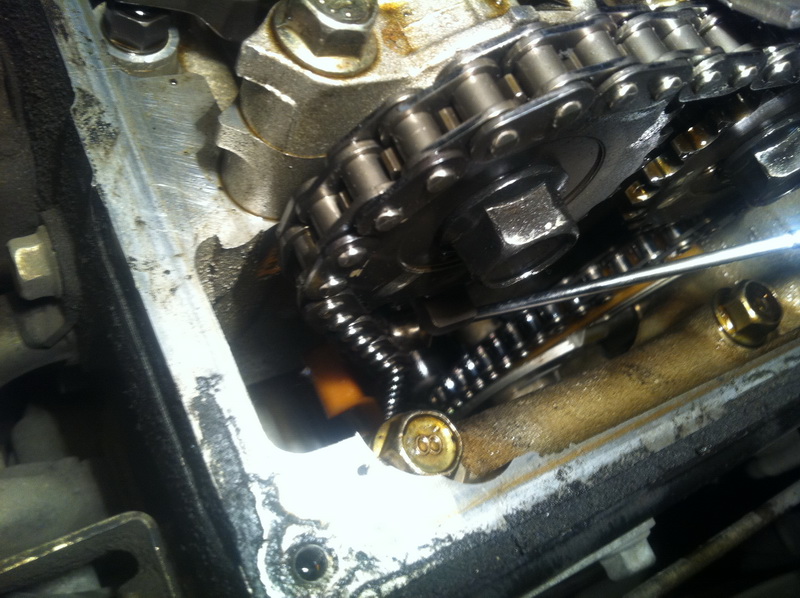

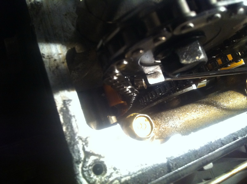

Re: металлический стук(стрекот, побрякивание) в движке. прич
разобрал двиг.
справа цепь не оттягивается совсем.
а слева- магнитным щупом оттягиваю где-то на 0.5см.
натяжитель-успокоитель- с виду в норме...
пластиковые накладки не изношены.
это норма? цепь побрякивает и болтается на левом натяжителе( или это успокоитель) вобщем на участке от левой звездочки.
Что-то на верхнем успокоителе не видно накладку, может из-за этого посторонние звуки?
а там должно быть что-то? не просто металл, а прокладка еще какая-то?
по звукку знакомый сказал, что похоже больше на цоканье клапанов нерегулированных.
но и теоретически может быть цепь..
вопрос у меня собсно вот какой:
почему срправа цепь вообще не тянется никак....
а слева аж провисает.....
так должно быть? разве не равномерно должно?
прочитал. спасибо. вцелом, помогло. у меня перетерт верхний успокоитель.
почти перетерт. еще бы чуток и фсе...
заказал его, а также весь комплект по замене. 3 шестерни. цепь. успокоитель, натяжитель.
