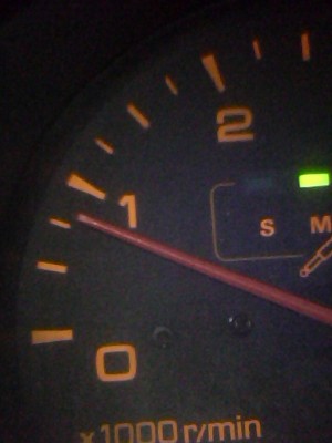

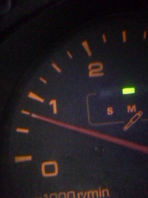

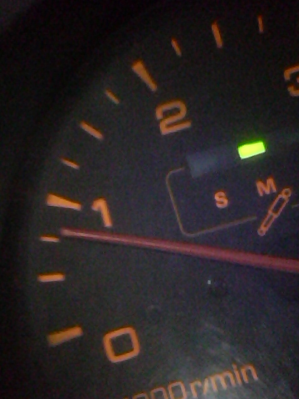

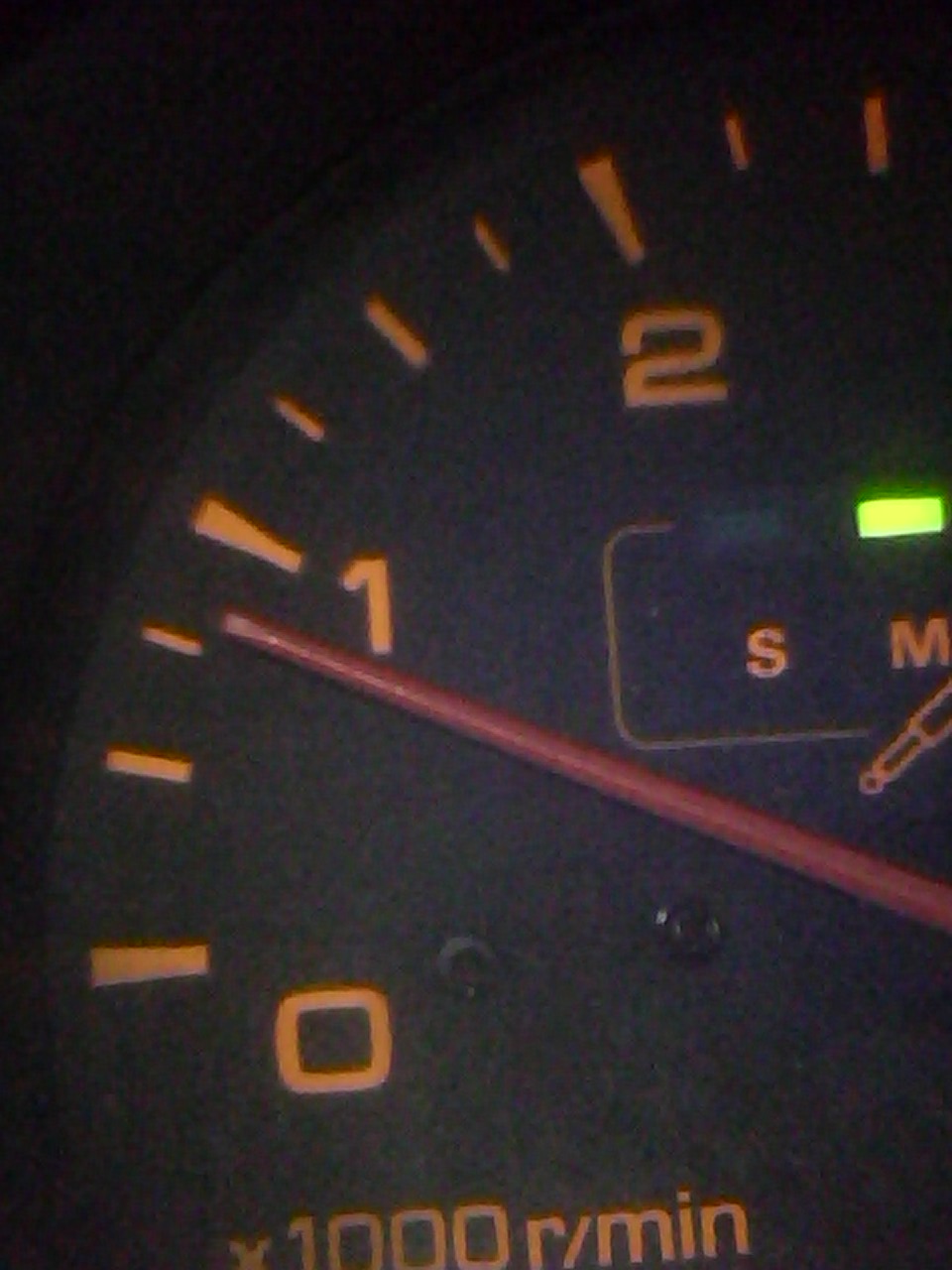

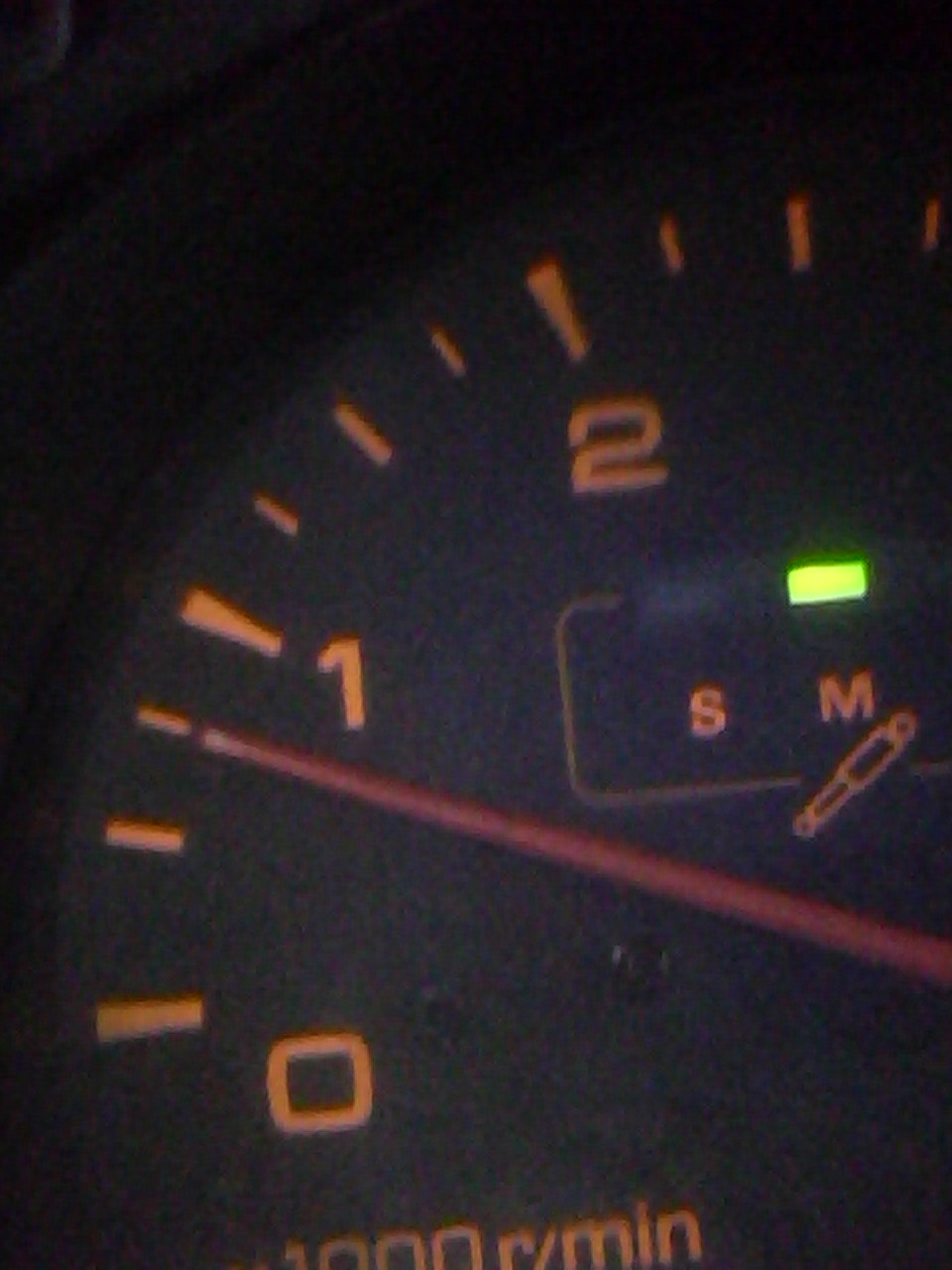

Подскажите по проблеме (поиском нашел только на бензинку), при остановке на светофоре к примеру, когда коробка в режиме D и давишь на тормоз падают обороты и соответственно повышается вибрация кузова. Началось с похолоданием где то от +5 и ниже, сначала было так пока двиг не прогреется. Теперь стало постоянно. Просто еще недавно убавлял цикловую подачу так как расход был повышенный и дымность, на динамике вроде не сказалось дымность ушла. Регулировка цикловой совпала с похолоданием теперь вот не знаю в чем проблема в похолодании или из за того что цикловую трогал :?
Ниже фотки тахометра в разных режимах:
Холостой ход:
При стоянке на тормозе:
Такие обороты когда машина сама катиться в режиме D:
В прошлом году такого не наблюдалось.
Заранее спасибо за ответы :)

вопрос-ответ: это проблема автомата. на куче не новых машин это встречается. на куче форумов обсуждается.
Автомат хочет ехать, а ты его держишь..
Чем масло холоднее, тем гуще, тем выше давление подаваемое в гидротрансформатор и тем сильнее на холостых он хочет ехать. Предположительно из-за старения гидротрансформатора. Попробуй масло новенькое залить, мож старое уже подзагустело.
Опусти холостой до того деления на первой фотке.

818 писал(а):Попробуй масло новенькое залить, мож старое уже подзагустело.
С последней замены масла не прошло еще и 7000 км :) по щупу тоже состояние масла вроде нормальное.
alekzander2708 писал(а):а как поездишь/хорошо прогреешь коробку, что нибудь меняется?
После поездки на работу 12 км из них семь по городу ничего не меняется :?
Блин, мне щас в голову ударило :) я же с похолоданием как раз полный привод врубил, может из за этого падают обороты, нагрузка ведь возросла? Завтра проверю.

К стати насчет "Опусти холостой до того деления на первой фотке." Имеется ввиду как стоит на второй фотке?
